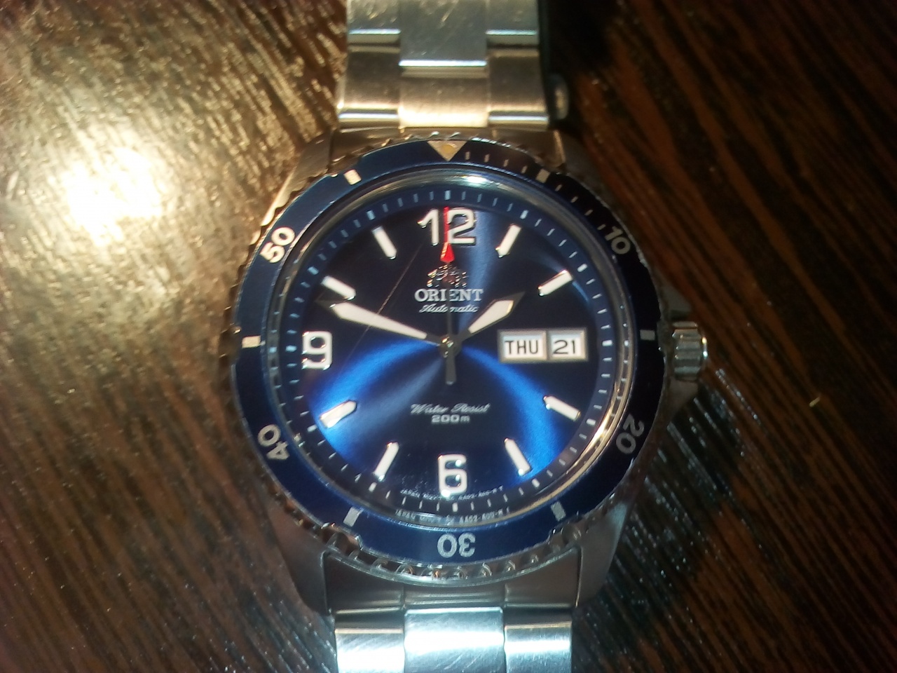

Тема "техническая", хорошо бы фоток побольше для иллюстраций.

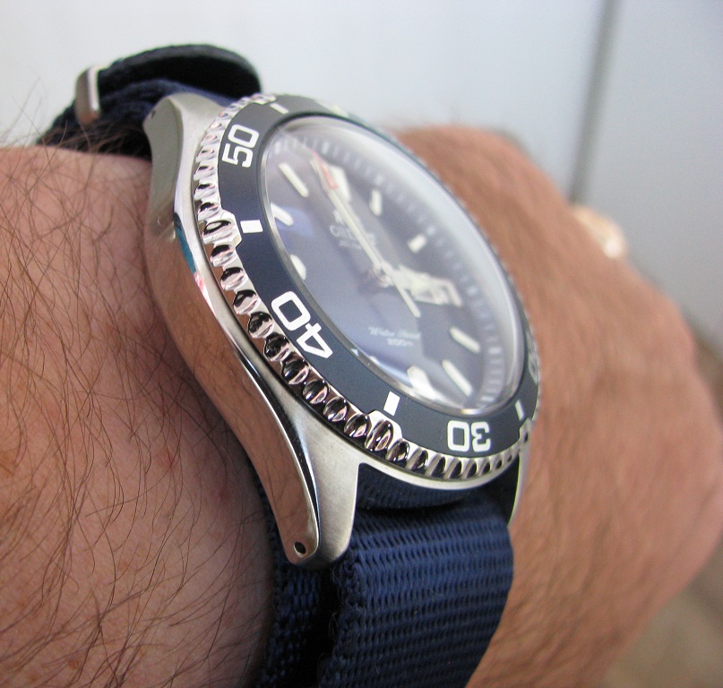

Купил готовый мод у Hellstriker(а). По его словам стёклышко стало в 60 уё. Может быть он сам уточнит. Был ещё безель со вставкой, но сменил на родной. На руке модифицированный безель уменьшает размер часов, родной наоборот на нато ремешке делает их визуально крупнее. Но это всё относительно моего размера запястья. А так безелёк ничего, симпатичный был.

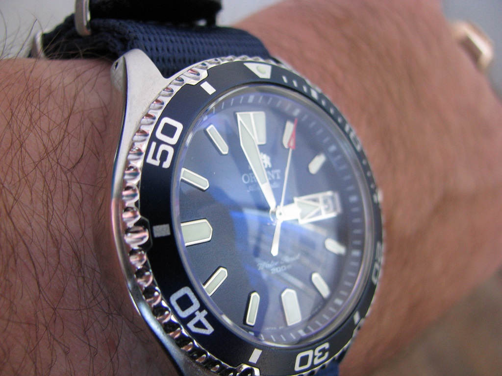

CT039

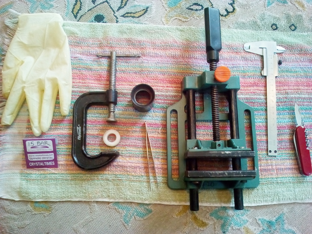

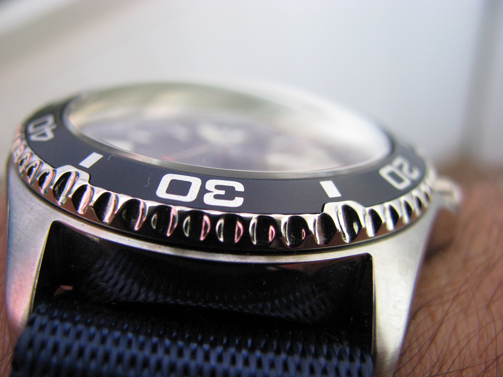

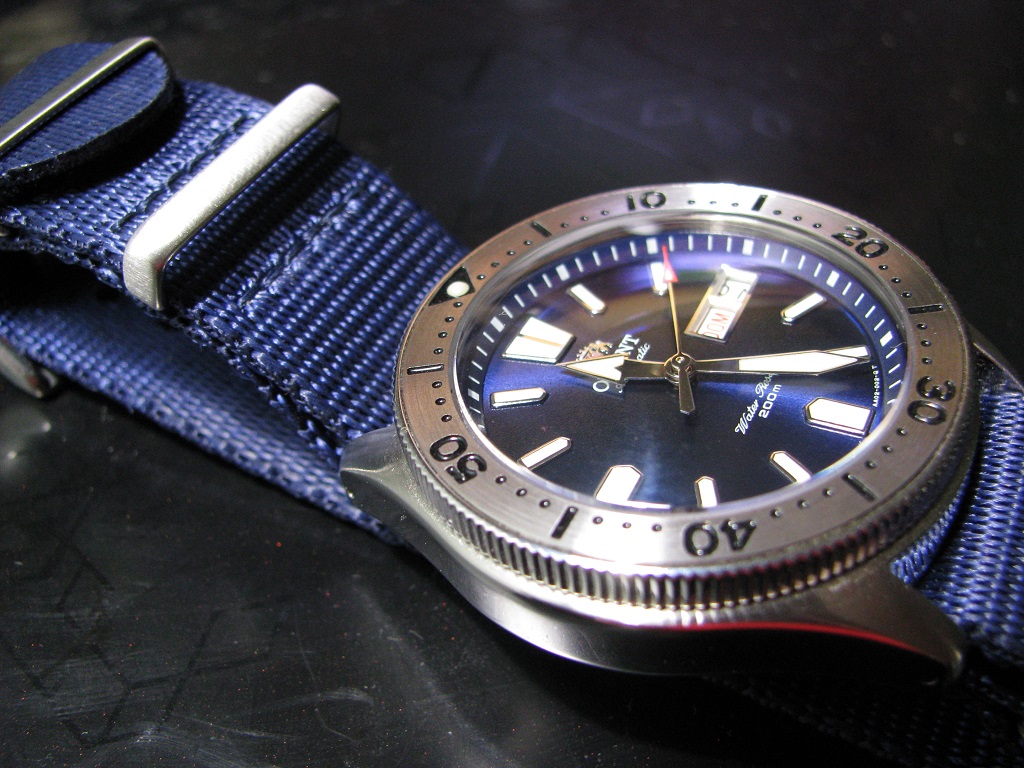

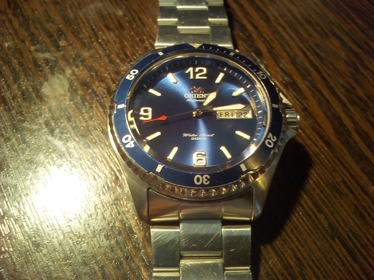

Добрый день, я так понимаю нечего нового я не скажу, но все же:
Сегодня пришел заказанный плоский сапфир ст015. Пересмотрев видео-инструкцию Михаила Максимова приступил к установке.
Заводское стекло выдавил с помощью струбцины - воспользовался по совету с ролика частью старого патрона от светильника, вместо металлической шайбы под руку попала толстая пластиковая.
Сапфир впрессовал китайскими силуминовыми тисками через обычную бумажку. Таки легко оно туда зашло. На тех же Восток Амфибия на мой взгляд усилие прикладывал больше.
Результатом доволен! Единственное, как уже тут говорили - на этом сапфире шире фаска, от чего при некотором угле обзора цифры как бы двоятся - видно и на стекле и на фаске. Так же сапфир несколько тоньше от чего чуть-чуть ниже безеля. Для меня эти моменты не кажутся недостатками. Мне нравиться!
Хотелось бы поблагодарить Михаила Максимова ( не знаю как ник на форуме) и других участников этой темы за инструкции и отзывы о выборе и установке стекла!
