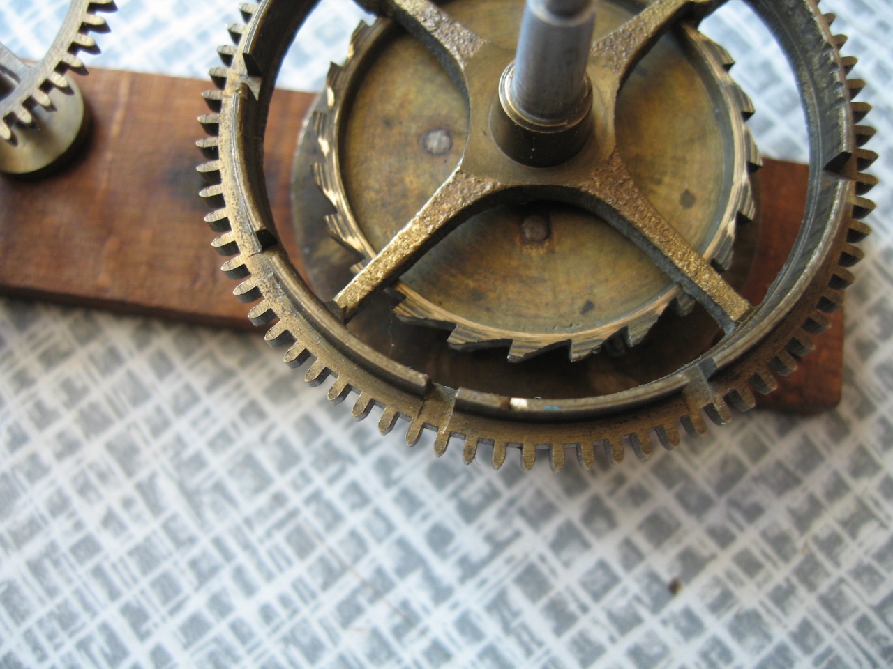

Как раз когда восстанавливал свой LFS - тоже зуб был короче остальных, пыталсы вытянуть его - на тисках немного расплющить основание. в итоге сломал зуб под корень, очень разозлиля и за час выпилил гнездо и новый зуб. Впаял на место и подшлифовал сточенным с одной стороны надфилем - и часики пошли нормально. Маятник изготовил из старой чеканки - диаметр линзы 9 см, общая длинна с качалкой - 48см, календарные шестерни в моих часах отсутствуют, хотя сам кронштейн под них есть. На данный момент думаю как сделать гири и восстанавливаю убитый вдребезги корпус. На счет ходиков суточных - там механизм меньших размеров - сфоткаю потом два вместе для сравнения. Вам для нормального хода надо еще полировать цапфы.

Да,Андрей,очень интересно,что ,в конечном итоге, получится!
Завтра займусь внимательным изучением анкерного колеса.
Действительно стоит нарисовать на ватмане или тонком картоне
одну или несколько концентрических окружностей и всё станет
отчётливо видно.
А вот цапфы осей в ,на редкось, великолепном состоянии,
в отличии от трибов.

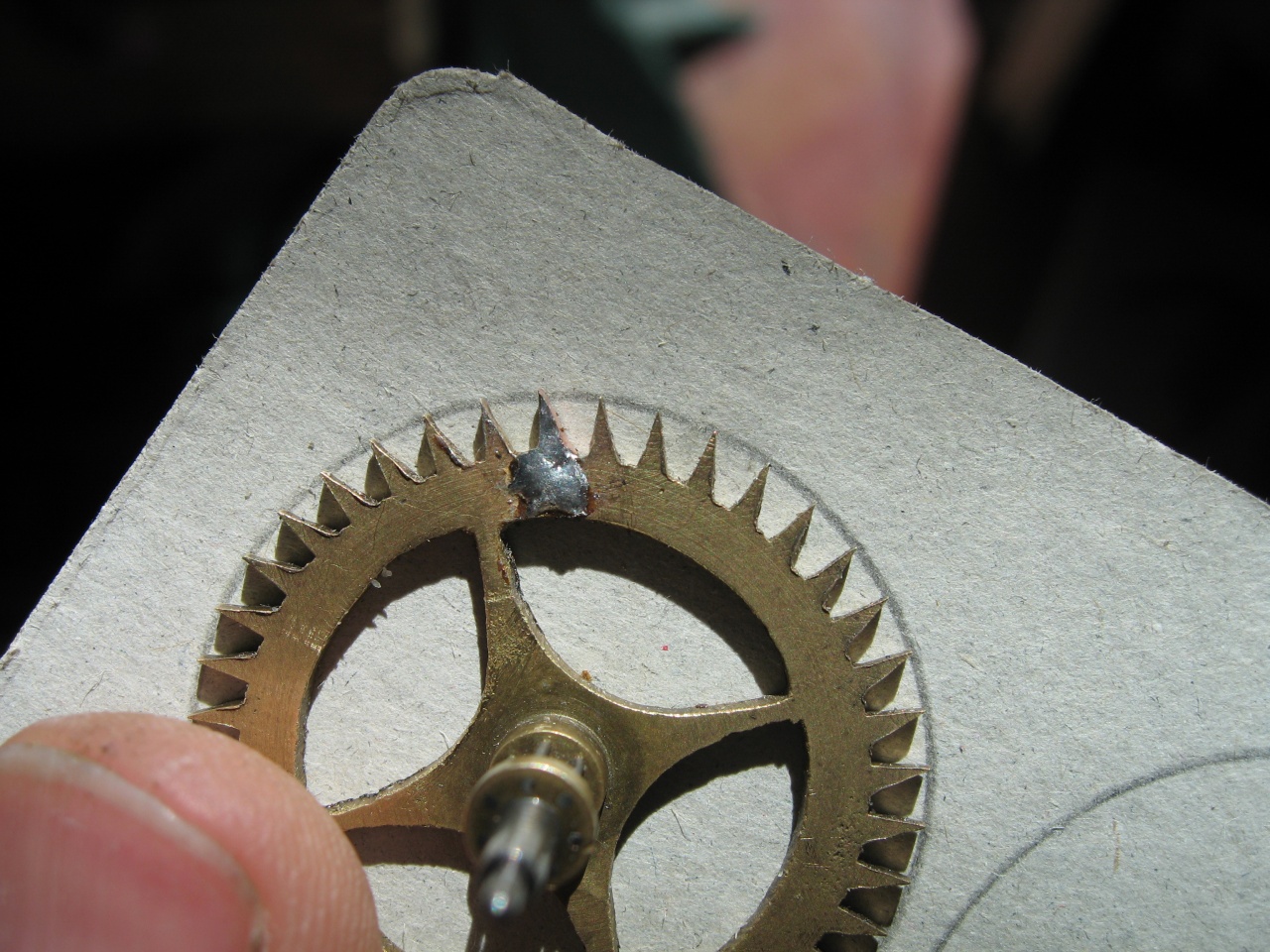

Дмитрий,а чем плох способ с напайкой латунной полоски?
На мой взгляд,это самый безопасный способ ремонта,т.к.
всё можно вернуть обратно.

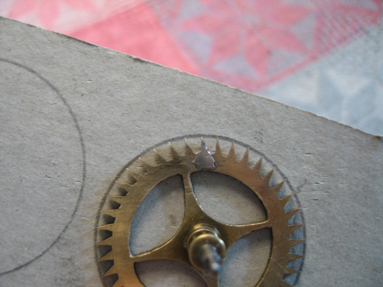

Удалось добиться маленькой победы!
Напаял,помучавшись, пластинку,
обработал,получилось вот так.
Пришлось разработать соответствуюшюю технологию.
Маломощным паяльником(25Вт),с маленьким жалом,сделать это невозможно,
т.к. он не может нормально прогреть место пайки.
Воспользовался 60Вт-ным.

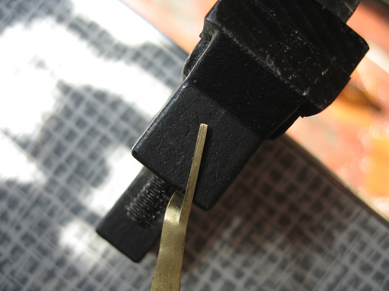

Отрезал полоску нужной ширины и с большим запасом по длинне.
Выровнял,зачистил,залудил её,припаял к ноге двухваттного резистора
(резистор-в качестве ручки).
Плоскость зуба куда должна быть сделана напайка,
была подготовлена заранее.
Зажал шестерню в маленькие тисочки и,нагревая паяльником зуб сбоку,
подвёл,хорошенько прицелившись полосу,отвёл паяльник,подождал
пока схватится припой.
В дальнейшем, откусил полосу с небольшим запасом
и доводил зуб до нужной формы,при помощи надфилей и полоски наждачки,
наклеенной на ручку пилки для ногтей.
Собрал,проверил ход.
Вместо двух сильных перебивок хода,сейчас едва заметный сбой.
Понаблюдаю,определю на входе или на выходе зуба это происходит.
Может ещё чего подшлифовать,а может переделаю по-новой.

Поблагодарили 5,782 раз(а) в 4,075 сообщениях
Сообщение от harris1969 Посмотреть сообщение
Возможно фото немного искажает действительность, но мне кажется что новый зуб у Вас получился чуть-чуть короче соседних.
Отсюда и сбой.
  #107
Старый 24.04.2015, 08:44
Регистрация: 31.08.2011
Адрес: рф
Сообщений: 6,297
Сказал(а) спасибо: 12,484
Поблагодарили 12,214 раз(а) в 3,763 сообщениях

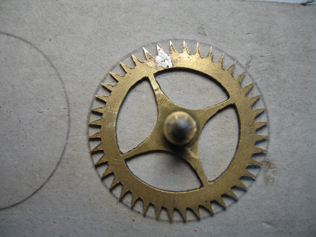

Видать я переточил,когда обрабатывал,припаянную полосу.
Но переделать не проблема,т.к. технология уже отработана.
Есть даже уже подготовленный кусочек полосы,под пайку.
Можно полосу потолще попробовать.
Нашёл фольгу потолще и пожёстче.

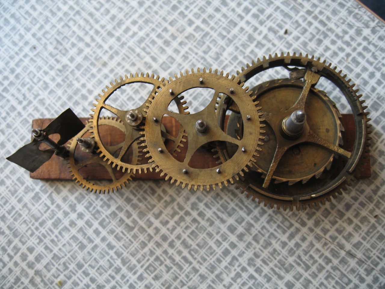

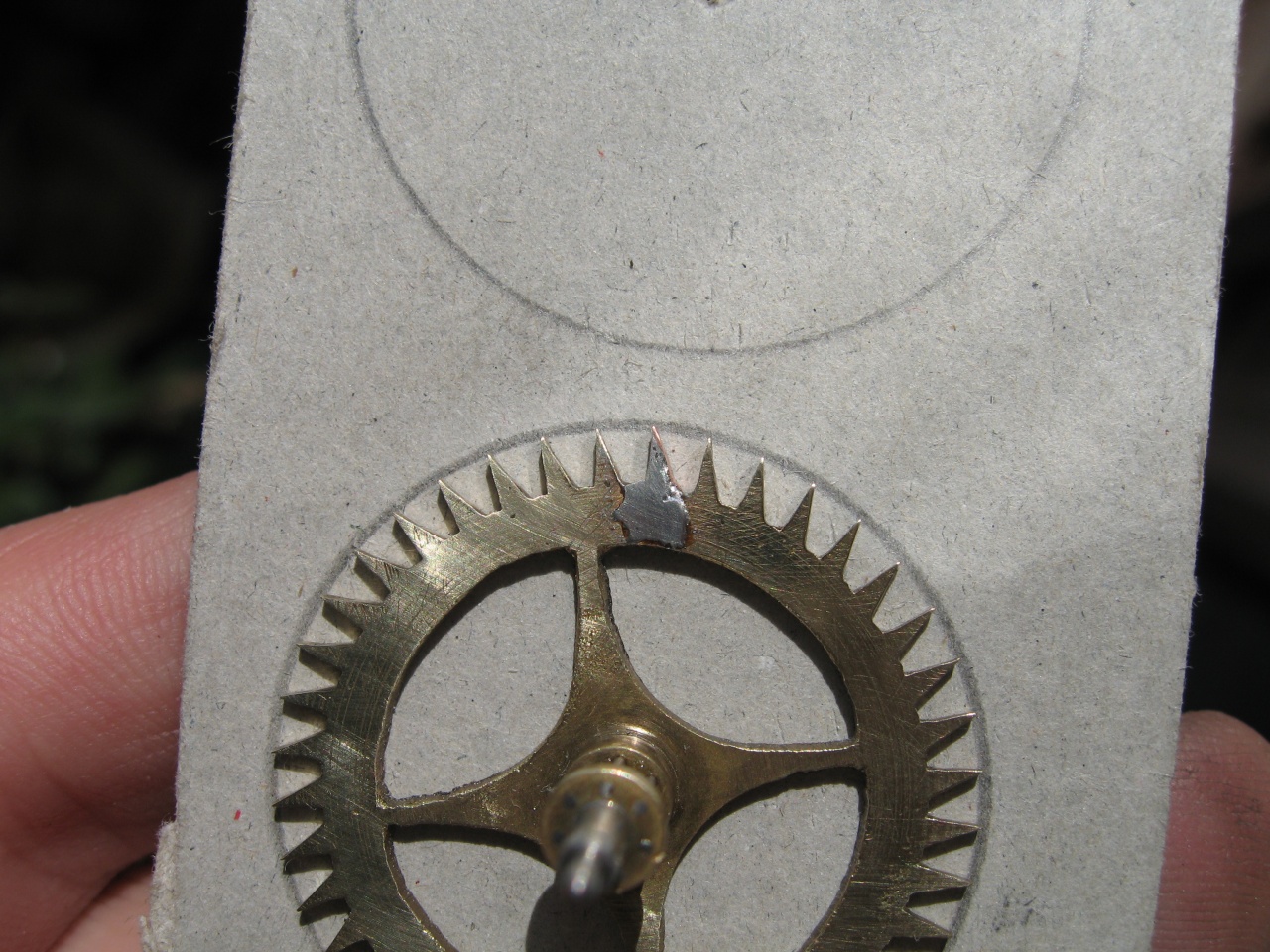

Сегодня,наконец, победил анкерное колесо-тик абсолютно ровный!
Хотя уже закрадывалась мысль,а стоит ли ,вообще, трогать
Часы за два дня хода приработались и этот небольшой сбой стал ,вообще,
мизерным.
Но всё же решился на переделку.
Провозился довольно долго-что-то и с пайкой,не сразу получилось,
потом,неспеша подтачивал.
Собрал механизм,проверил-останавливаются,оказалось-чуть недоточил.
Снова разобрал,подточил чуть-чуть,собрал-идут буз сучка,без задоринки!

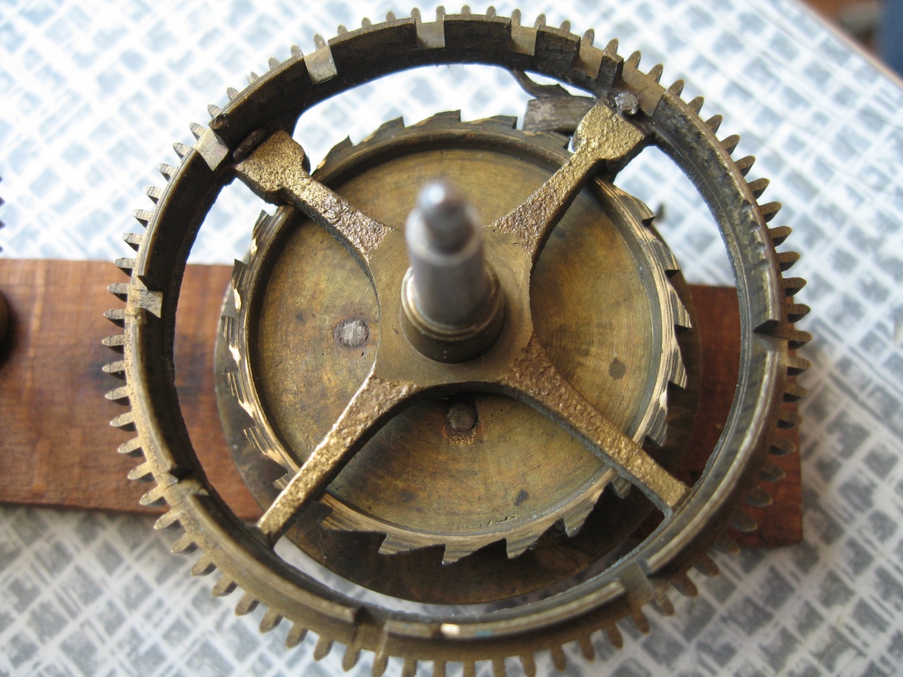

И ещё, подскажите-как ориентировать колёса при сборке,
что бы механизм боя функционировал?
Тут отсутствуют регулировочные элементы и ,как я понимаю,
это задаётся ,правильной установкой колёс.
Когда разбирал,зафотал.
Но там,явно,что-то напортачено было и механизм не работал.

никакой особой настройки системы боя не нужно, собирайте бой и ход, запускаете - когда часы пробъют время, - тогда на него одеваете стрелки. другой вариант - поднимать рычажок , включающий бой, он единственный, связывающий систему хода и боя
