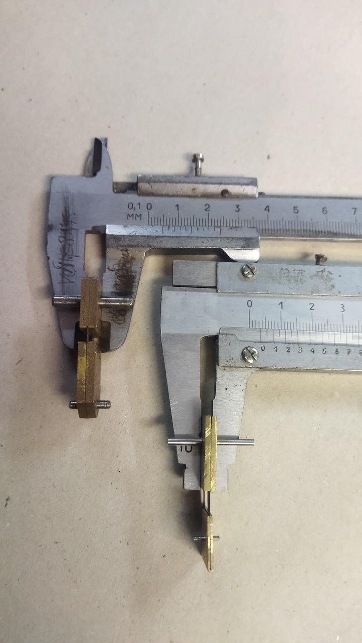

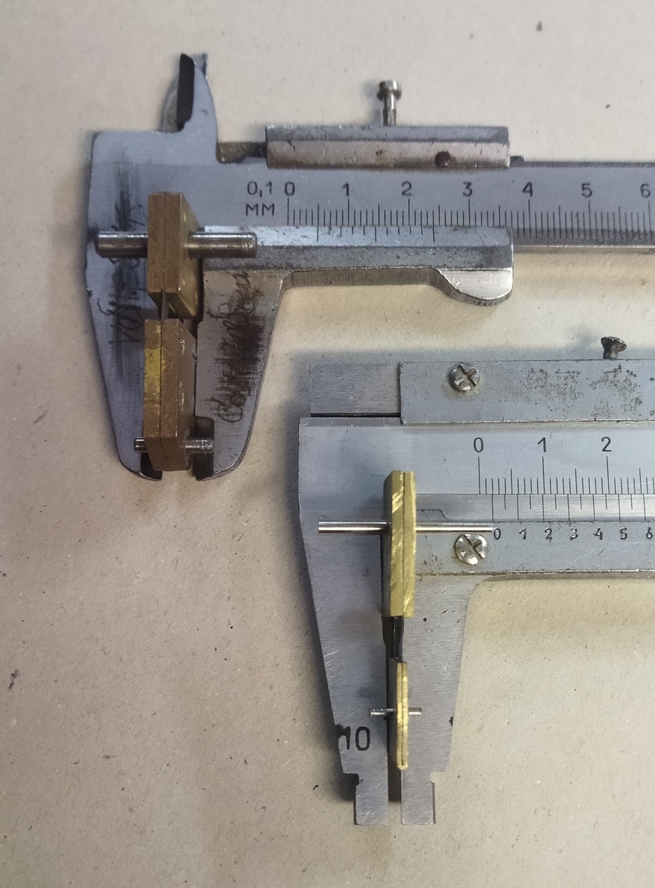

Ну и в тему приставных ходов. Вот на тысячу процентов был уверен что левый (на фото), от ЭПЧМ (теперь и не знаю что это за зверь) ан нет, пришлось делать новый, и ушло на него далеко не 10 минут.
