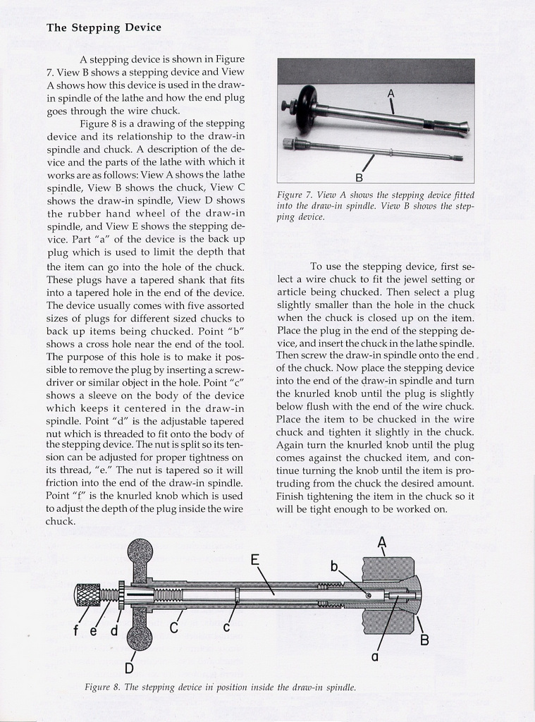

Сообщение от Душан Грујић Посмотреть сообщение
наконечники разных диаметров
Я с таким устройством не знаком, как выглядят наконечники, и как закрепляется заготовка?
Спасибо.

Сообщение от Graf Посмотреть сообщение
Добрый вечер!
Это американское изобретение, не часто увидишь в Европе.
Заготовка крепится в нормальных цанги, устройство используется для установки глубины заготовке в цанге. Наконечники на конус, отобраны наконечник надо быть чуть меньшим чем диаметр заготовке. Глубина определяется закручиванием стержня, который крепится в шпиндель и проходит через его.
С уважением, Душан
Похоже на устройство цанги для камней "jewel collet", только по всей видимости с более универсальным применением.

За счёт чего держится деталь, наконечник рвзрезной, как цанга?
Нет, деталь крепится в обчыной цанге. Данное приспособление только ограничает точно сколько деталь может воидти в цангу. Как дно для цанги. Может оно полезное если нужно сделать большое количество одинаковых деталей при помощи супорта?

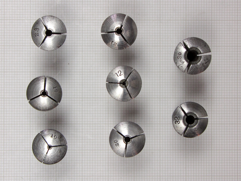

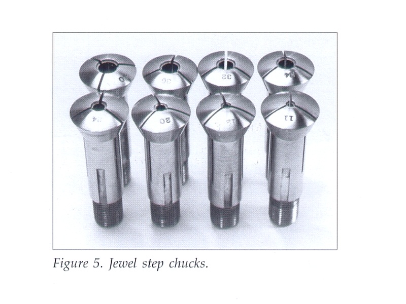

Добрый день, Дмитрий!
Данное приспособление является полезным для всех мелочи которых трудно поместить в цанге. Польза находится в их способе точно ограничивать глубину зажима обычных цанги. Особенно полезно при изготовлении бушонов для камней, вместо использования специальных ступеных цанги (step chuck), или вспомогательных цанги (sub-chuck).
Конечно, всех приспособлений можно пользовать для работе с суппортом, или без.
С уважением, Душан

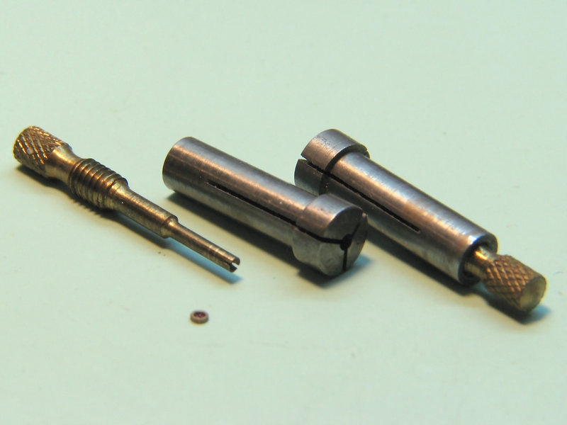

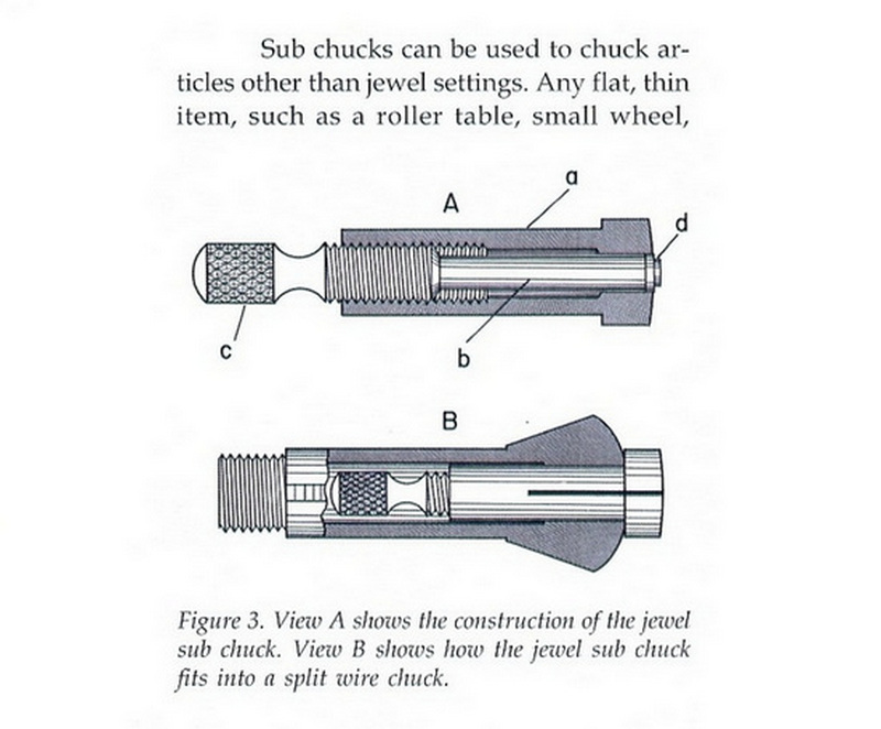

Вот, еще один пример как можно использовать вспомогательных цанги, кроме работы с камнями.
Для это применение цанги нужно слегка модифицировать, и использовать без внутреннее часты.
С уважением, Душан

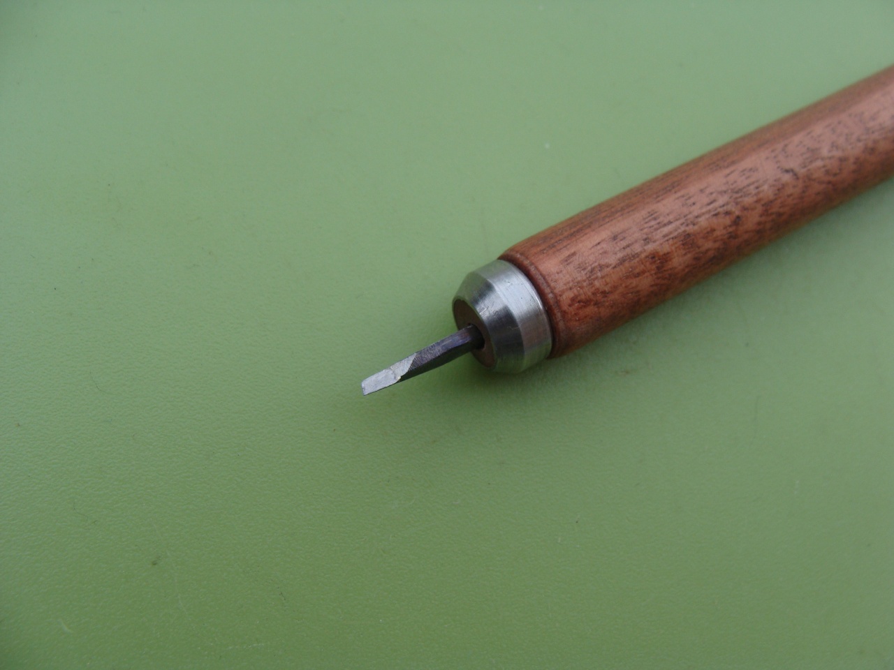

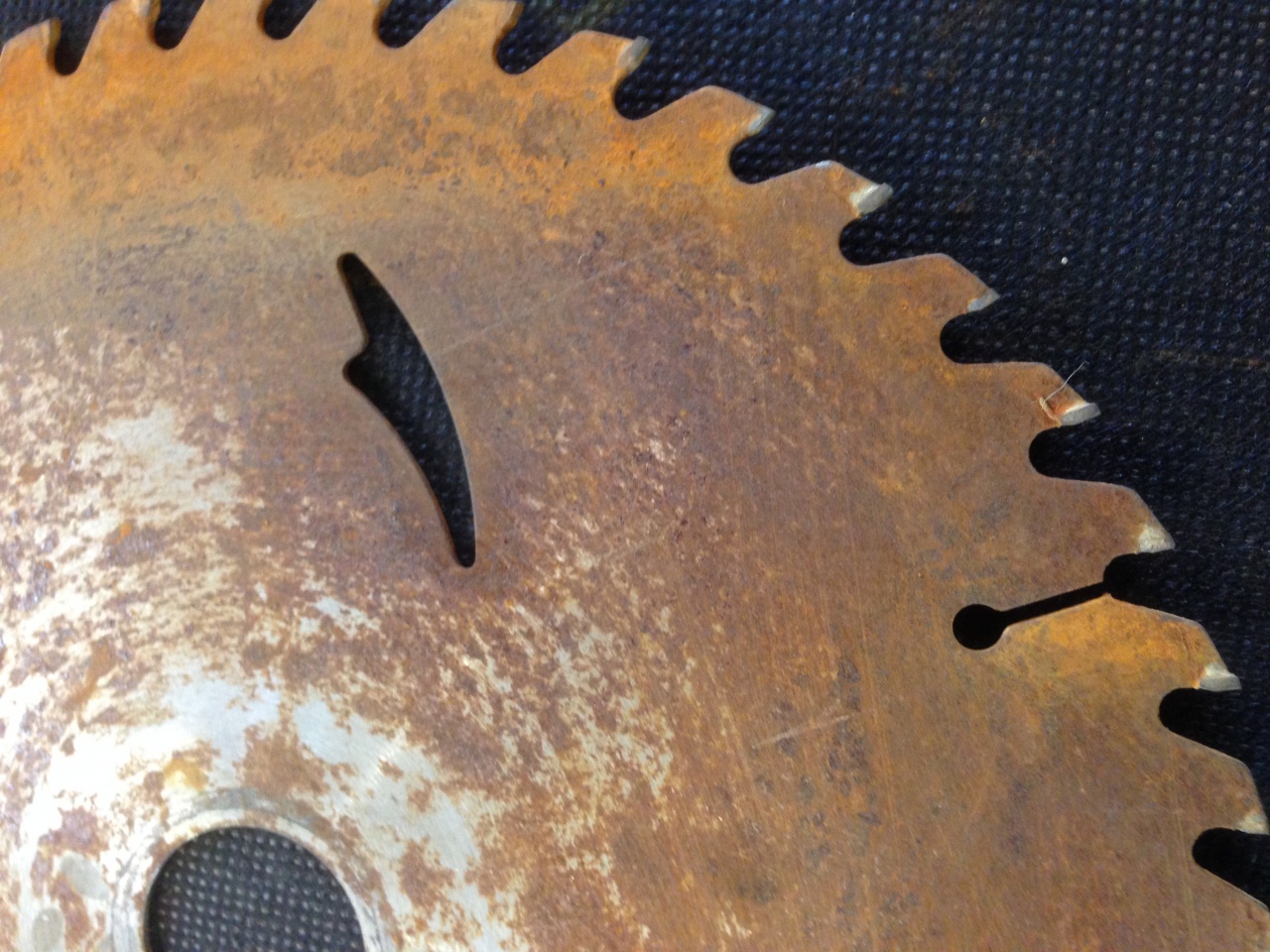

Привет!

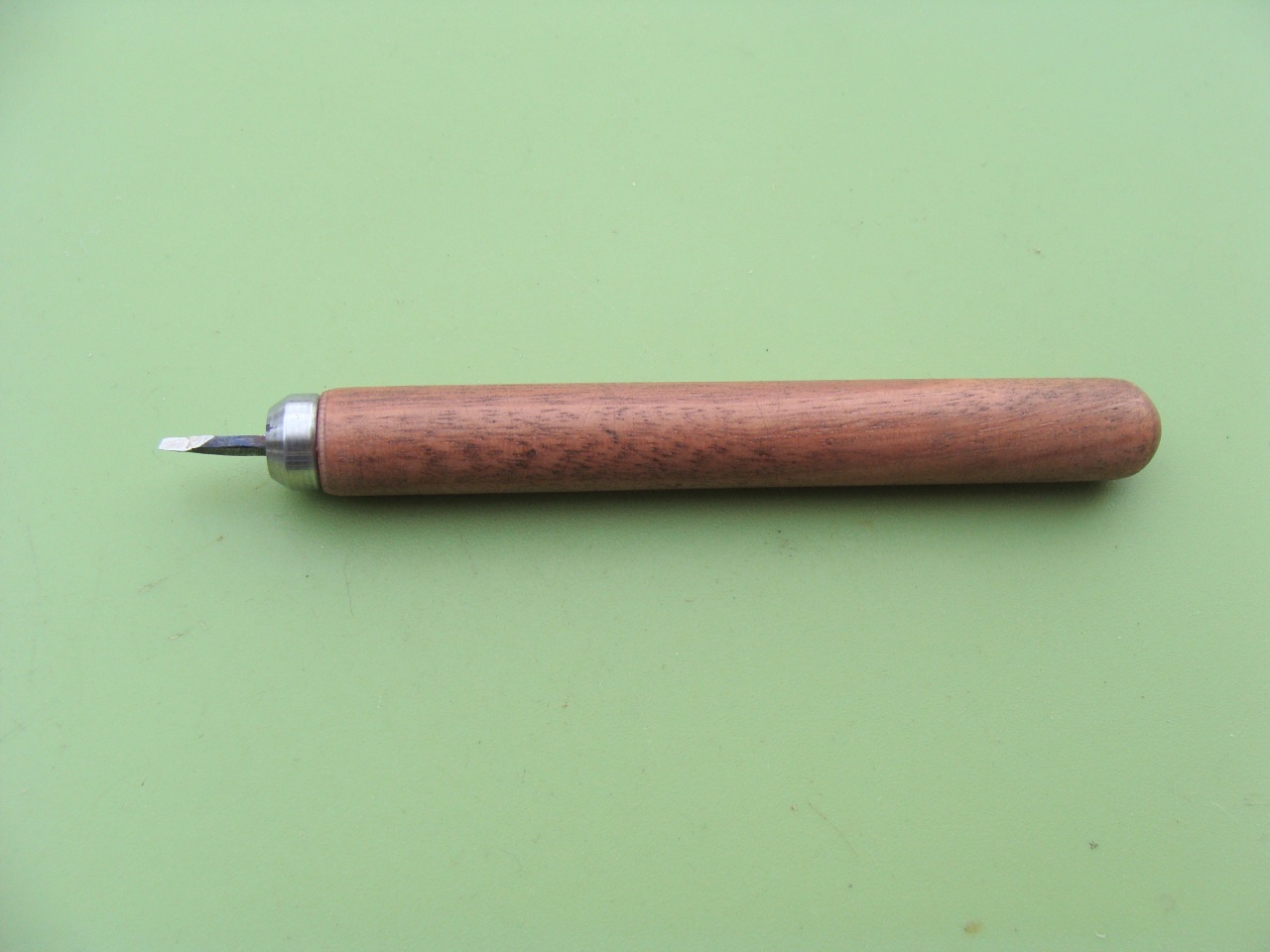

Уверен,будет полезно.
Изготовить резец можно из отжившей дисковой пилы с победитовыми напайками режущих кромок.Причем там они чередуются левые с правыми.Отрезаем полосу ,содержащую зуб (напайку),формируем квадрат,или как у меня 2х2.5мм. Можно довести до нужных углов заточки.

Сообщение от Odissey Посмотреть сообщение
Добрый вечер!
Идея уже пользуется, эта тема сообщение #100, нажмите здесь.
С уважением, Душан
Привет!
Вложение 1447213
Вложение 1447214
Вложение 1447215
Вопрос - какой етот диск. Обычно продаются такие для резания дерева или алюминия. Резцы из такого твердосплава будут ли резать хорошо синюю сталь?
