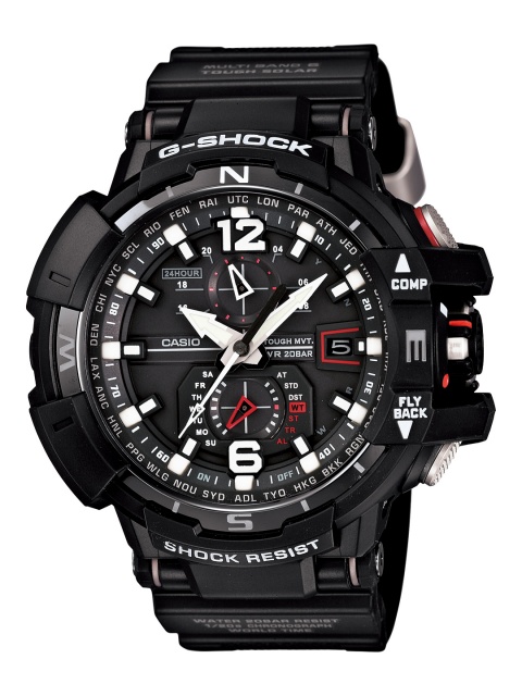

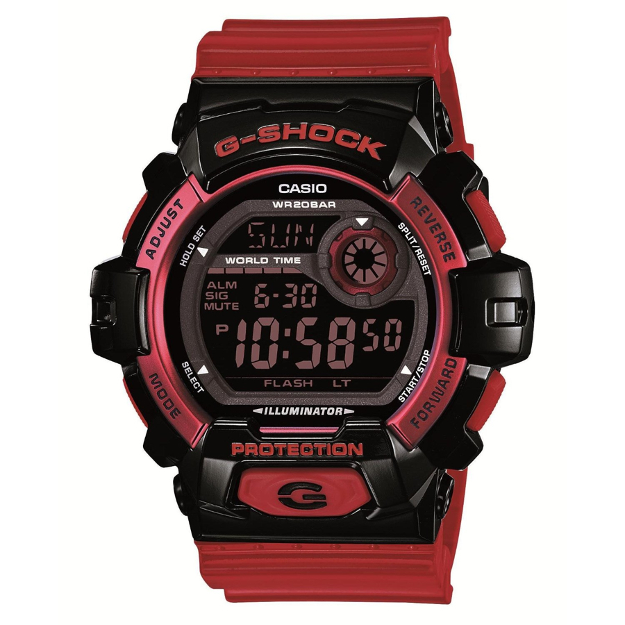

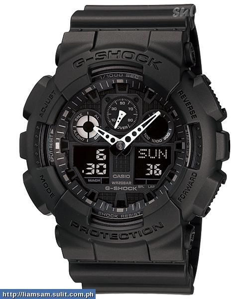

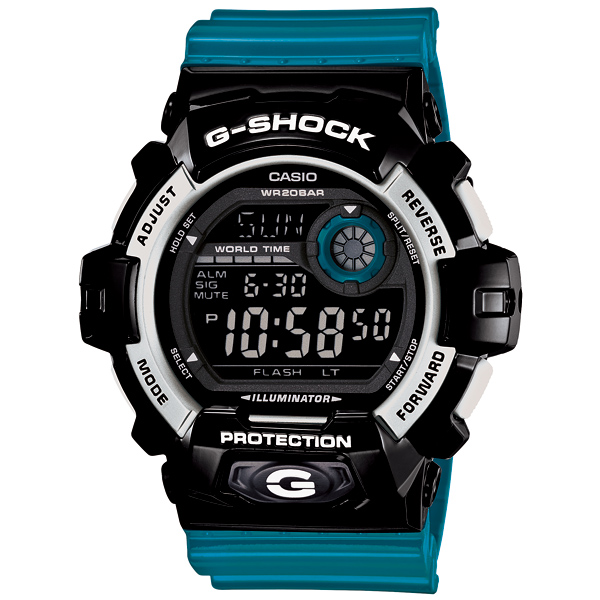

Буквально недавно специально проверял следующие модели Шоков при температуре -18:
G-Shock GA-100-1A1 - есть небольшое запотевание
G-Shock GD-350-1BER - есть запотевание
G-Shock G-8900SC-1R (для Японского рынка) - маленькое пятнышко запотевания
G-Shock G-8900SC-1B (для Японского рынка) - очень незначительное запотевание, которое очень сложно было заметить и которое исчезает на морозе через минуту
GW-A1100-1AJF (для Японского рынка) - запотевания не наблюдалось, как сильно бы я не старался. Часы провели на морозе поверх рукава почти 40 минут.
