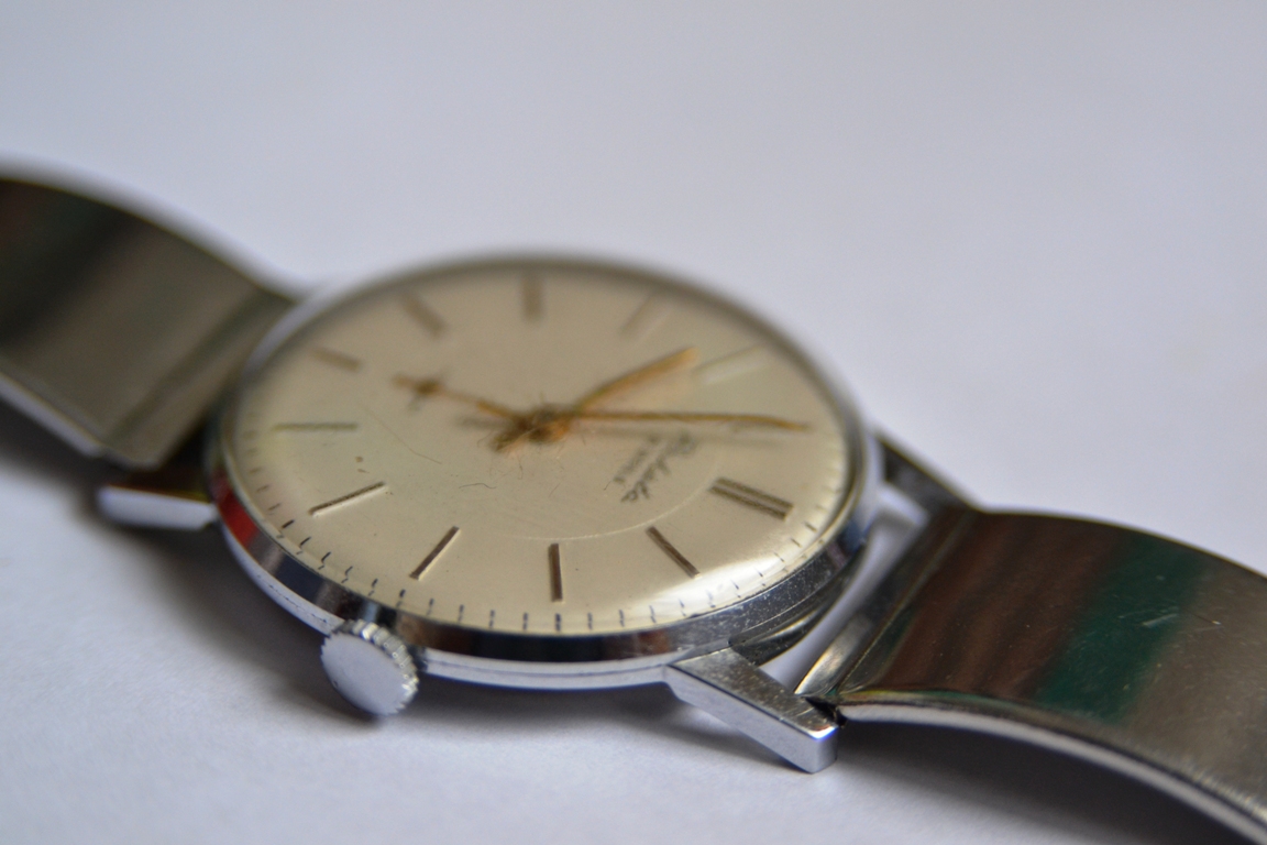

Вот такая Ракета. Механизм ЗиМ, что, как я понимаю, не редкость. Не встречал информацию по изогнутым стрелкам. Часовая изогнута в одном месте, а минутная - в трёх. С остриём понятно, изогнуто по контуру стекла. Часовая и минутная изогнуты, чтобы не встречались друг с другом и с секундной. Вопрос к мэтрам : Было ли это сделано на заводе или позднейшая подгонка механизма с короткими осями стрелок.

Котлетка-с. На циферблате 16 камней написано? Там должна стоять машинка 2603 ПЧЗ, а не 2602 ЗиМ. Когда механизм заменяли, тогда, скорее всего, и стрелочки погнули.

Может быть, но не факт. Ракет такого типа с механизмом ЗиМ или 1МЧЗ - множество, а наоборот - единицы. Выходит, Ракетовский мех-зм чаще выходил из строя.

Факт. В Ракете должен стоять механизм 2603 ПЧЗ.
Ракет 2603 выпускалось меньше, чем ЗИМ 2602, поэтому в мастерских было всегда больше ЗИМовских механизмов.
Просто переставить сломанный баланс с мостом не получалось, поэтому меняли весь мех целиком.
А стрелочки вам, кто-то технично, но зверски изуродовал.
И в целом, такое оформление с позолоченными стрелками должно стоять в позолоченном корпусе.
