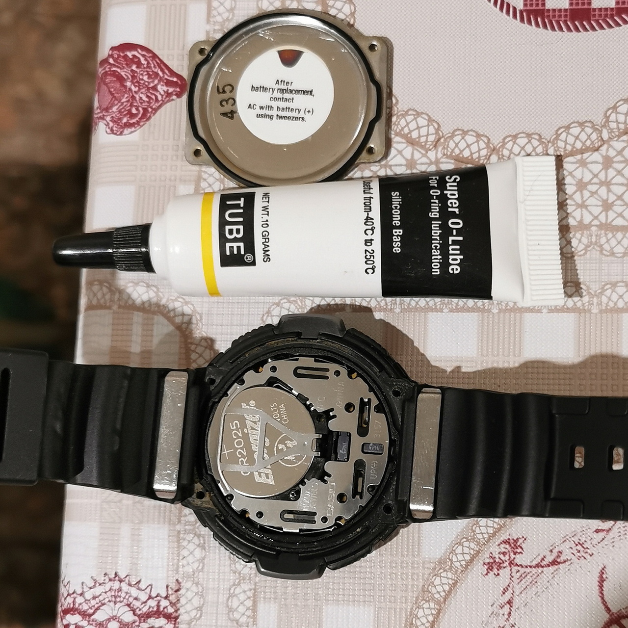

Доброго всем. Таки вопрос...
В пользовании sgw-100 уже больше десяти лет. Напрягает лишь то, что спешат они прилично: +0,61 секунд в сутки, под 20 секунд в месяц.
Поделитесь, это мне так не повезло, или есть ещё страдающие? Проблема никак нерешаема?

Сообщение от Borizov Посмотреть сообщение
Решаема если есть подстрочник, снимите крышку, там увидите винтик или под крест или под плоскую отвёртку, влево крутить это замедлить, вправо ускорит, крутить надо ну очень чуть чуть на 10 долю миллиметра фактически в общем осторожно, если винтика нет, то увы, разве что попробовать перепаять сам кварц.
Подстроечный выглядит примерно так.

  #107

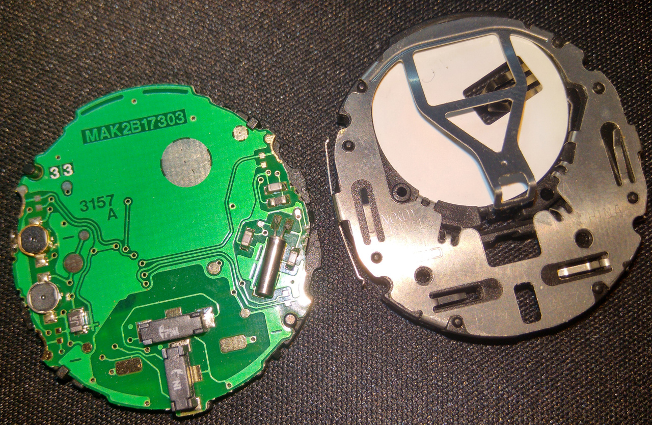

Нет там подстройки похоже.
Вот на них обзор.

Возможно и нет, если под надписью china в дыдочке отсвет, то да видимо нет.

Спешат*
Крутить нечего...
Замена кварца рисковая процедура? Что использовать в качестве донора? У них есть какие-то уникальные ттх?
------- ДОБАВЛЕНО ЧЕРЕЗ 21 МИН --------
Загуглил. Перепаял. В качестве донора мои "детские" трупики q&q.
Через месяцок будет видно

Рядом с кварцем два SMD конденсатора, их надо подбирать в пределах 6..27 пФ, больше - медленнее ход.
