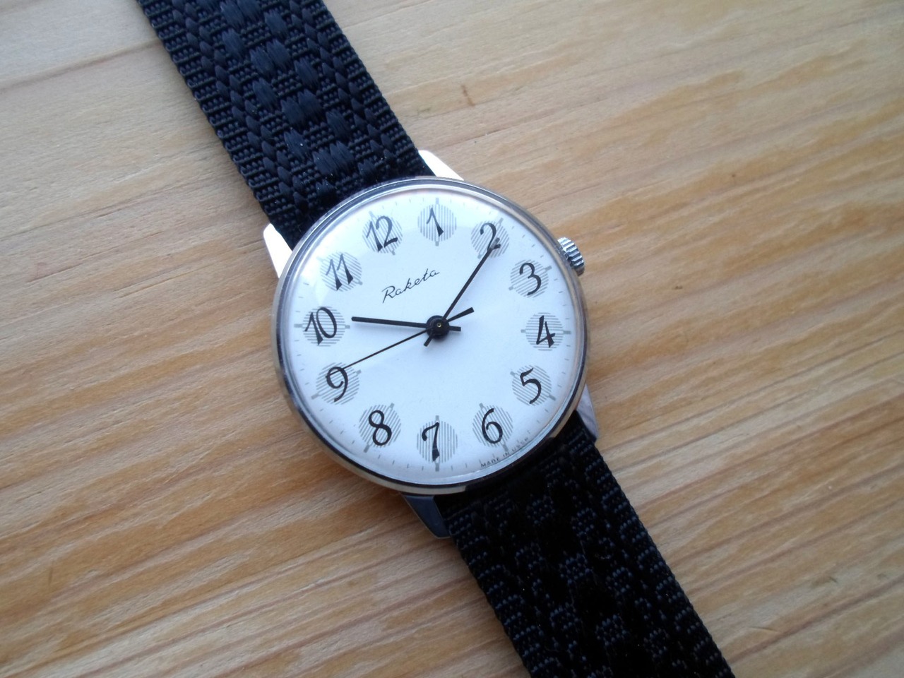

Сообщение от Победа Посмотреть сообщение
весьма понравился стилем
Да цифер интересный, но к НП отношения не имеет.

Цифер на моих фото можно так отчистить? И чем?
OFF:
Едет ко мне 2609НА с таким цифером. Потом покажу.

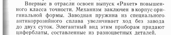

Уже сто раз говорено - более тонкая и следовательно более длинная заводная пружина. Благодаря чему, разница между ходом в полностью заведённом состоянии и при распущенной пружине, меньше. Но вся разница в точности выражается в десятисекундной погрешности суточного хода. В паспорте .НА указан суточный диапазон -20+40, а у .НП -10+30. Кстати у всех .НА с 89 года, в паспортах указано -10+40. Все сказки бывших работников про отборные балансы, бред. Кто и каким образом, будет отбирать балансы при стотысячных тиражах.
Спасибо. Я полностью согласен с Вами. Мой пост имел цель не обьяснить чем они отличаются а просто сказать что: отличия есть иначе не добиться лучшей точности.
Баланс специальный: точно сказки. Сегодня как раз делал НП из коробочки с паспортом. Новые. Баланс там обычный. Даже больше скажу: хуже чем мог быть. Эти часы из 1992 года. Там только надпись НП а точностью и качеством не пахнет. Ну 92г. Понятно.
