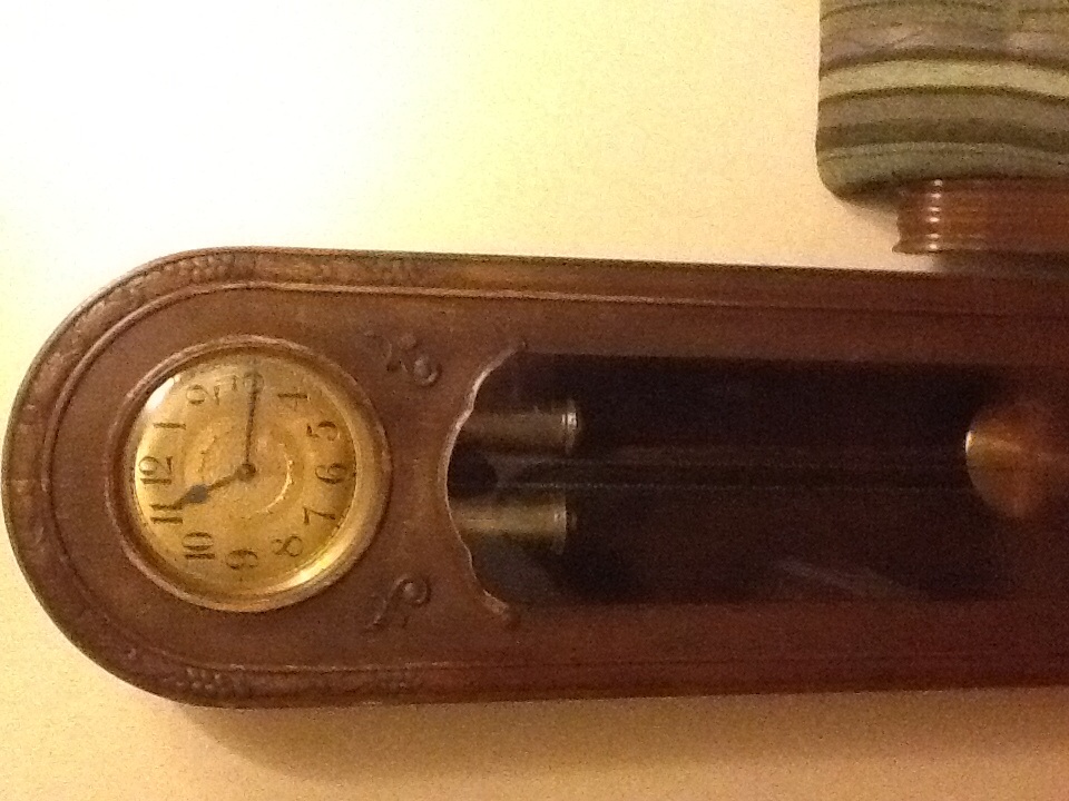

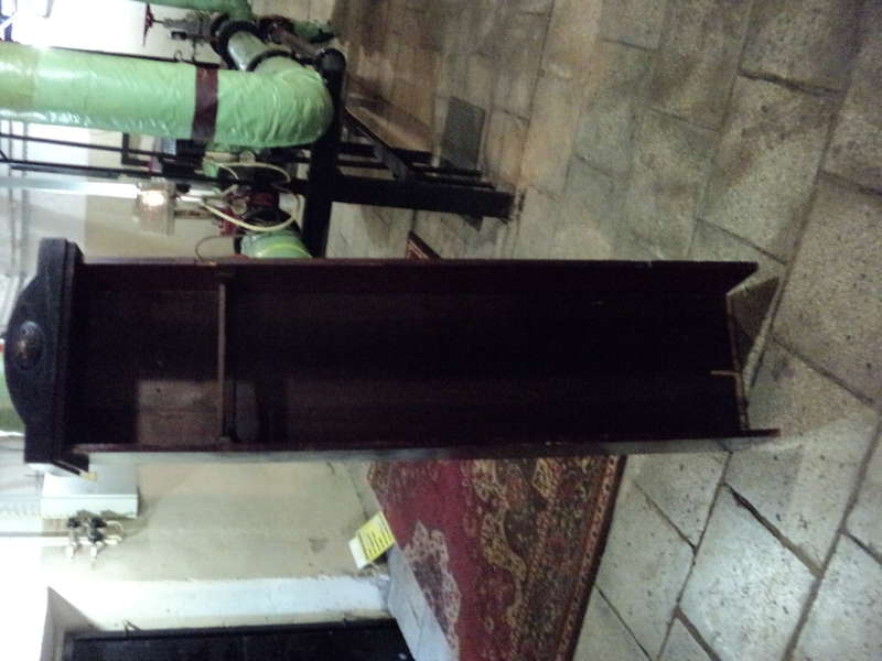

Добрый вечер, уважаемые форумчане! Опишите часы на фото, год, их ценность , интересна любая информация! ( они в разобранном состоянии) С ув. Владимир!
ID:	564262 Нажмите на изображение для увеличения
------- ДОБАВЛЕНО ЧЕРЕЗ 25 МИН --------
Да, низ корпуса отсутствует. Если есть у кого фото.... Хочу изготовить.

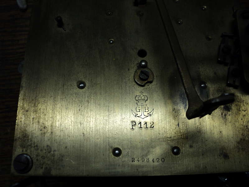

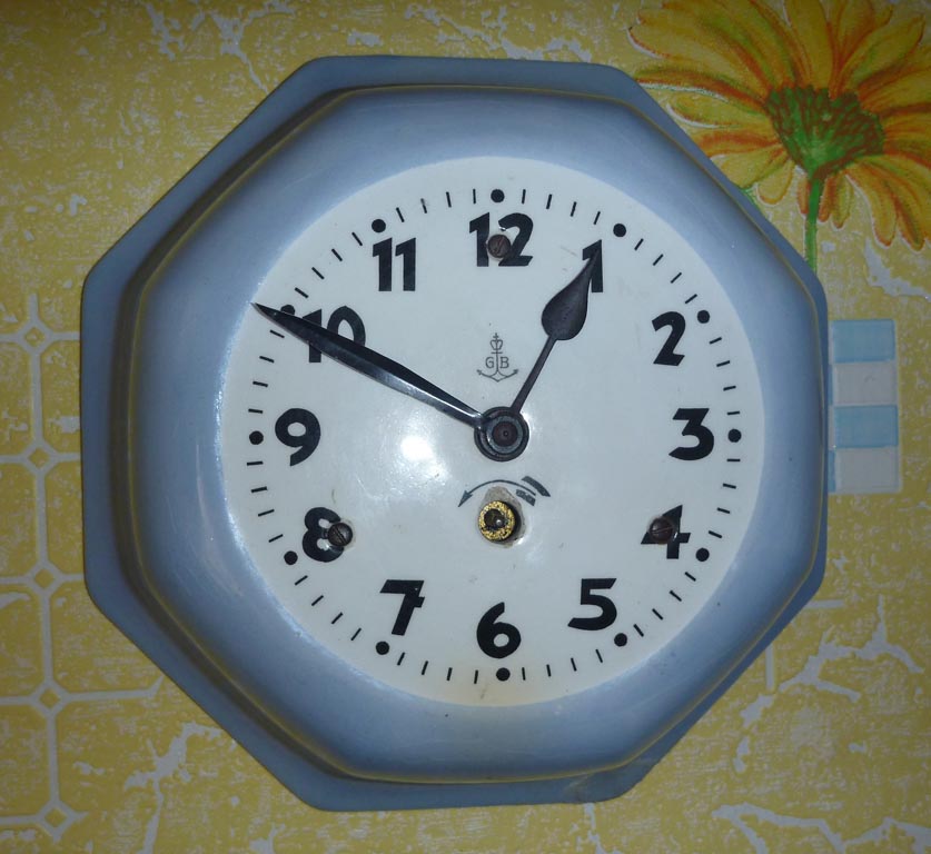

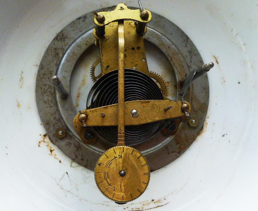

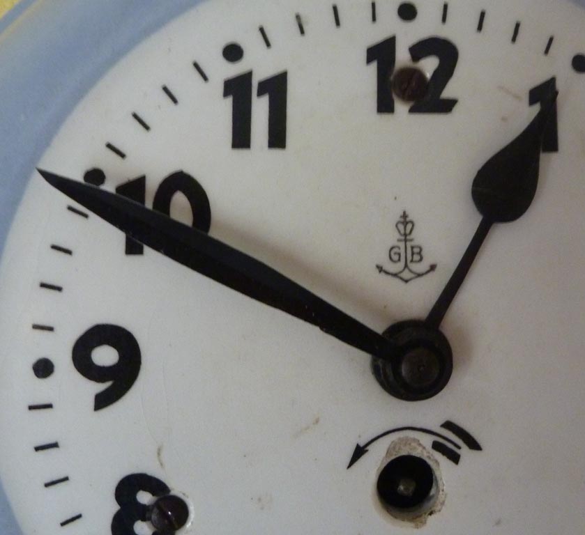

Здравствуйте, уважаемые форумчане. Лет 15 назад на чердаке нашей дачи нашла настенные часы. отнесла в ремонт, там механизм почистили , смазали и с тех пор они исправно ходят. Эти часы в 45 году привёз из Германии дальний родственник, потом они каким-то образом попали к нам. Помогите определить примерно какого года выпуска эти часы. Серийного номера я не нашла. Ещё и стрелка минутная какая-то левая, как должна выглядеть родная?
Корпус и циферблат выполнены в виде фарфоровой миски, как её можно подреставрировать?
Заранее спасибо всем, кто откликнется.

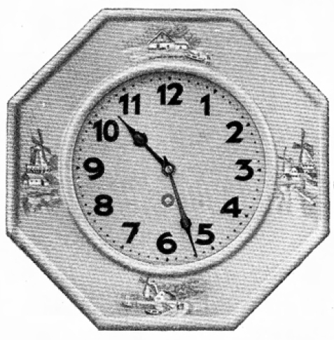

Здравствуйте Mi Lena.
Добро пожаловать на форум.
Ваши часы, представляют из себя образец т.н. кухонных часов, несмотря на наличие логотипа фабрики Густав Беккер, скорее всего изготовлены уже после захвата её Юнгхансами.
Я бы датировал их примерно 1932-1939 г.г.
Минутная стрелка действительно смотрится чужой.
Механизм требует повторного визита к мастеру.
Вот фото из каталога Юнганс очень похожих часов.
С уважением.
С.Д.

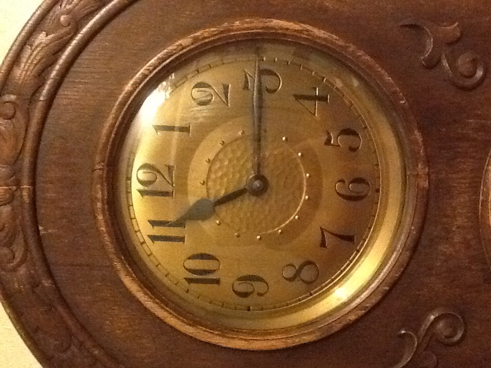

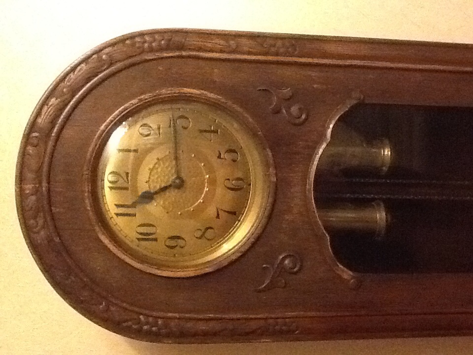

Старый 21.11.2013, 23:28
Аватар для koshky
koshky koshky на форуме
Регистрация: 29.06.2012
Сообщений: 1,607
Сказал(а) спасибо: 3,215
Поблагодарили 1,401 раз(а) в 669 сообщениях

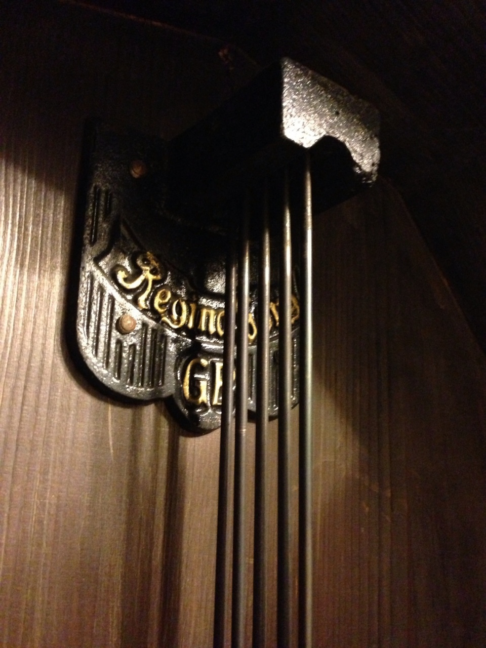

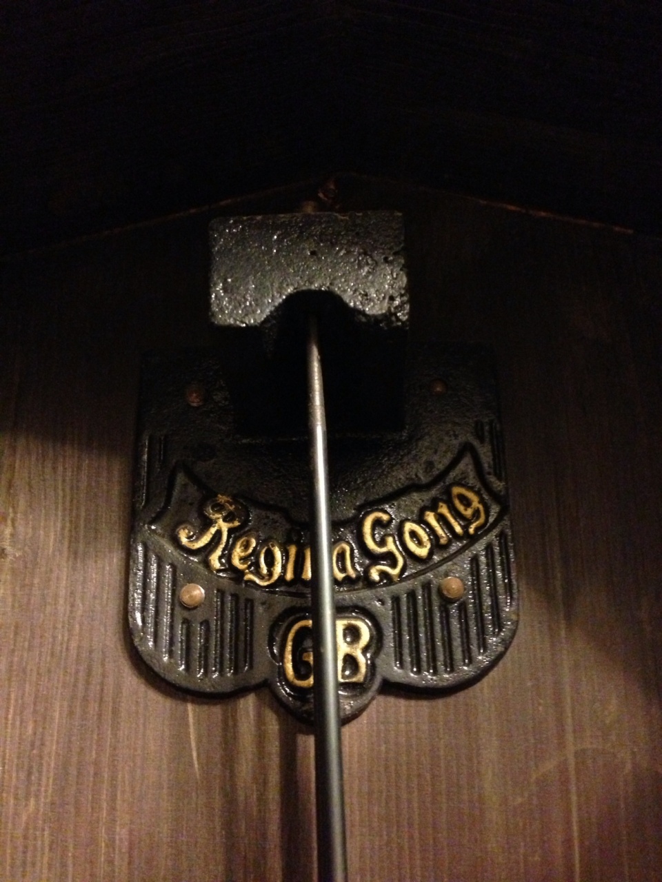

Здравствуйте!
Помогите узнать дату выпуска часов.
На гонге надпись Regina gong и заглавные GB. Гонг двойной. 5 молоточков и 5 вертикально висячих пластин гонга.
Платины механизма обе сплошные, но никаких клейм нет только цифры 1232.
Часы идут, но не бьют. Возможно такое, что бой отключен? Если да, то как его включить?
Сорри, фото с I-pada и что то их сплющило...
ID:	569457   Нажмите на изображение для увеличения
ID:	569458   Нажмите на изображение для увеличения
  #107
Старый 22.11.2013, 09:24
Аватар для Сергей Дмитриевич
Регистрация: 21.04.2010
Адрес: Беларусь г. Барановичи
Сообщений: 8,804
Сказал(а) спасибо: 683
Поблагодарили 5,637 раз(а) в 4,017 сообщениях
Сообщение от koshky Посмотреть сообщение
Здравствуйте koshky
В некоторых механизмах предусмотрена функция отключения боя, но не во всех.
Что бы посоветовать Вам что-то конкретное нужно видеть механизм.
Но я бы вам посоветовал обратиться к мастеру, так будет проще.
в городе Moscow их предостаточно.
С уважением.
С.Д.

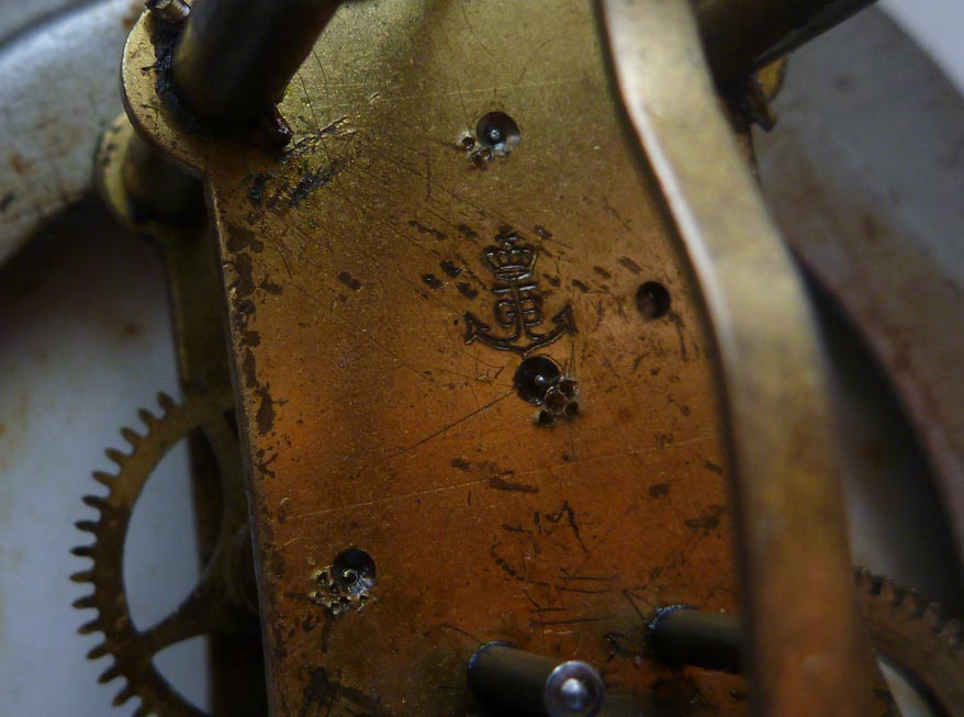

  #109
Старый 24.11.2013, 18:33
Аватар для koshky
Сообщений: 1,607

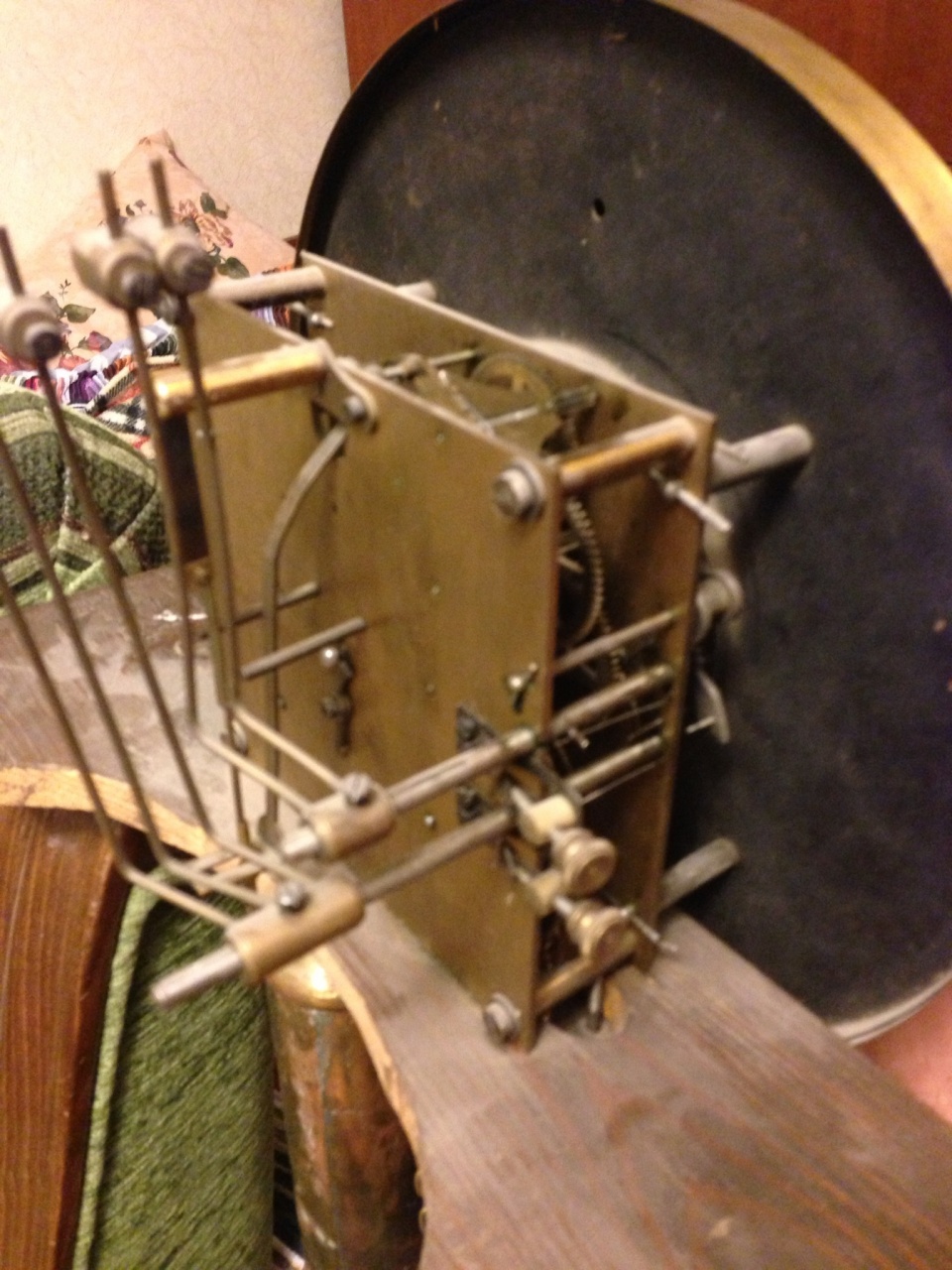

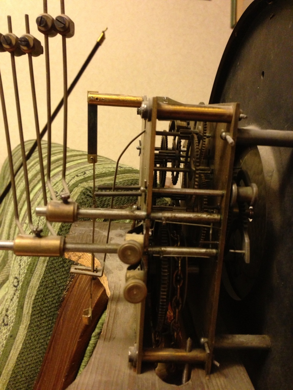

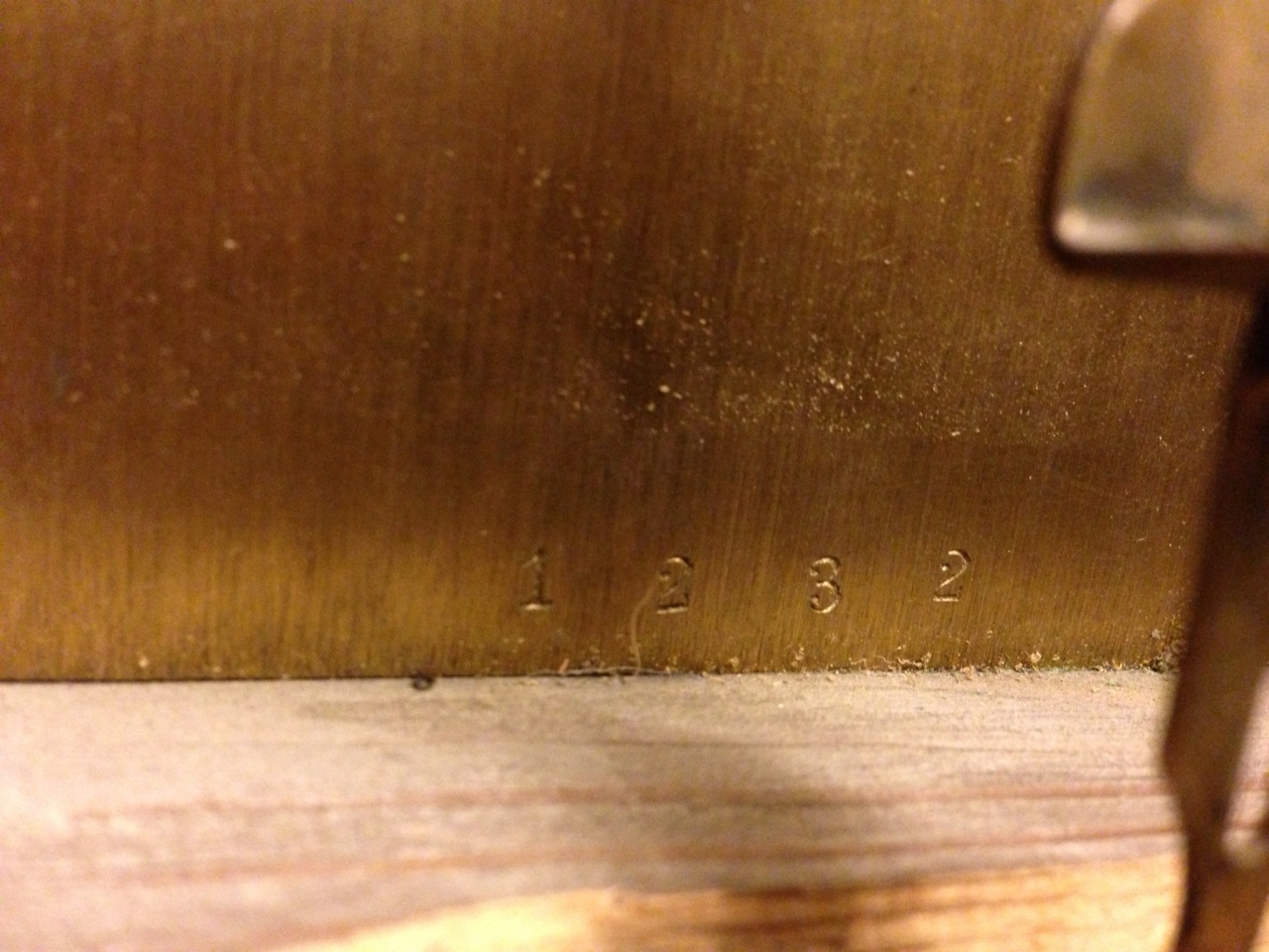

Сделал фото механизма, сорри за качество.
Но клейма так и не нашел. Только цифры 1232.
Прошу, если возможно, скажите, как включить бой.
Ну и какую- нибудь информацию по году выпуска.

  #110
Старый 24.11.2013, 20:51
Сообщений: 8,804
Добрый вечер koshky
На представленных фото, никаких рычагов отключения боя я не заметил.
Удалось разглядеть что "гребёнка" стоит в положении максимального количества ударов. Судя по фото часы просто просятся на профилактику. Вполне вероятно что ничего не сломано, а система боя не работает из-за засохшей смазки и грязи.
С уважением.
С.Д.
Этот пользователь сказал Спасибо! Сергей Дмитриевич за это сообщение:
koshky (24.11.2013)
