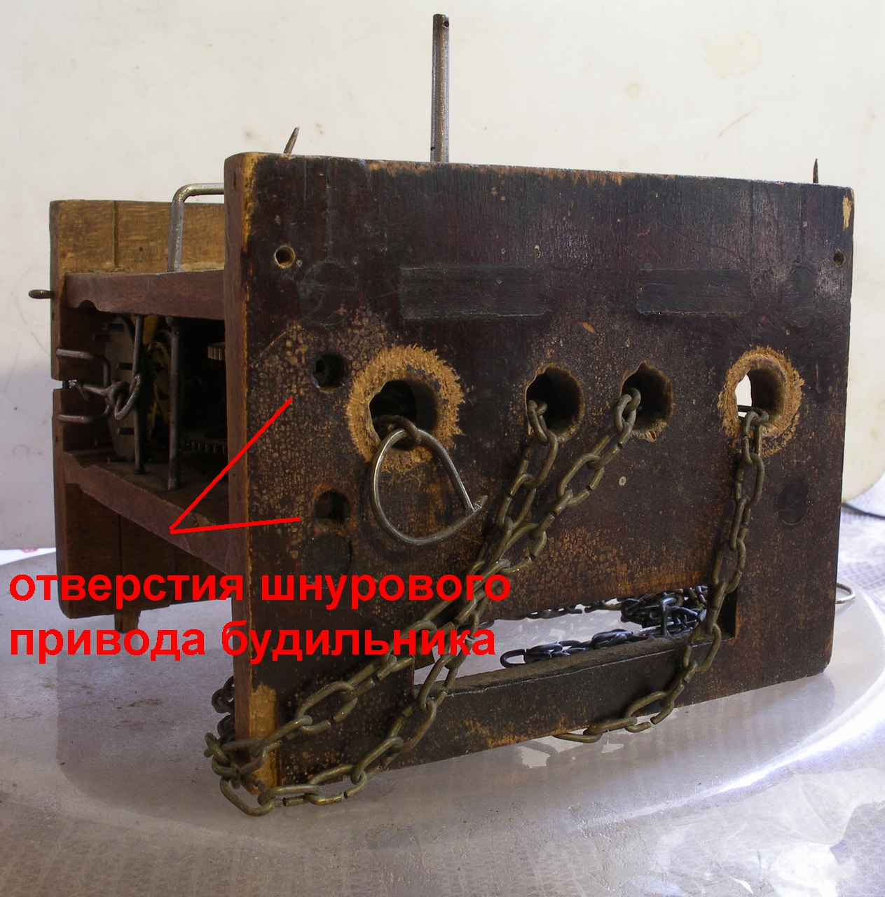

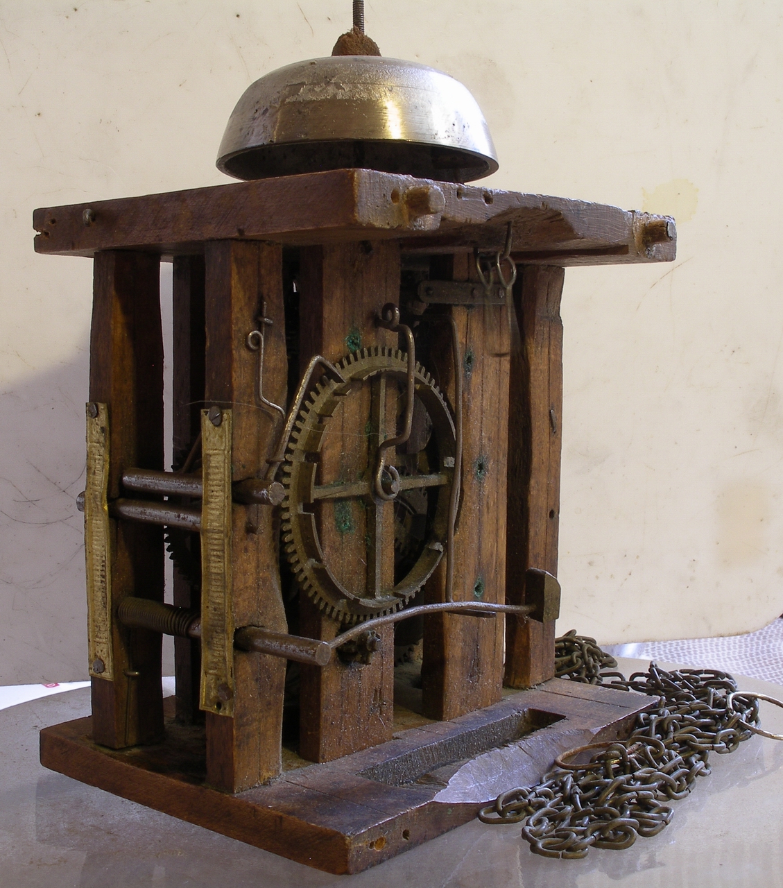

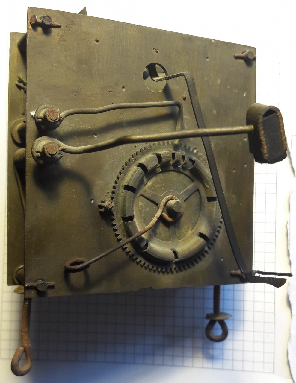

Механизм с боем и будильником
Производитель жил где-то в "Лесу".

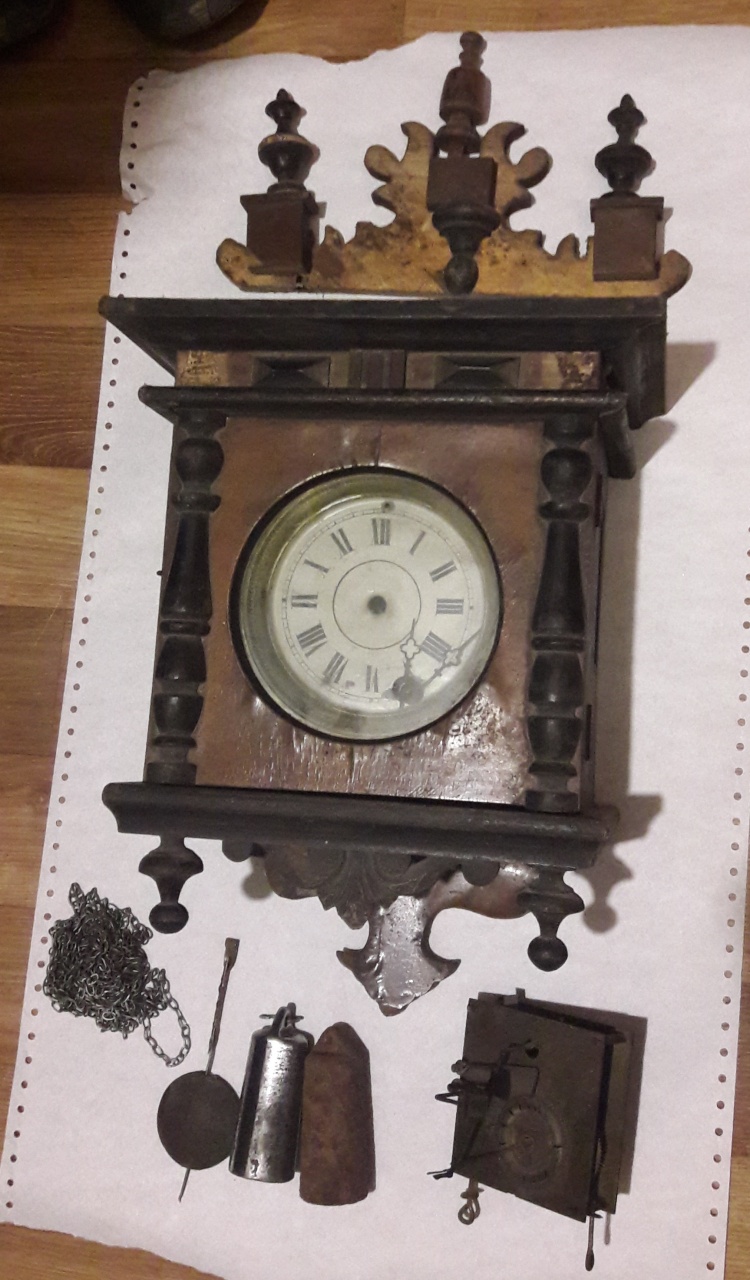

Здравствуйте, уважаемые коллеги.
С вашего позволения, тему ходиков продолжу.
Вдруг захотелось чего-то простого, исконного и вот такие они - ходики для реставрации.
Просьба, подскажите, приблизительно, все ли родное (кроме шишки верхней), примерно года происхождения, чем латунный мех лучше - хуже механизма на деревянных платинах (понятно, что и то и то одинаково, но...) Подвес проволочный? Родные ли гири?

Slon_ik, эти ходики хороши хотя бы тем, что довольно редки (по механизму).
С уважением,
Вадим
Приветствую!
По корпусу вы правильно написали. Кроме шишки похоже все родное. Этот мех более ремонтопригоден чем на деревянных платинах, но все равно дешевка. Подвес проволочный, крепится на кронштейне к задней стенке. Гири не родные, были обычные в виде латунных цилиндров. Как-то были в ремонте часы с таким механизмом и сзади дарственная надпись была с датой 1914 г.

У меня есть такой-же механизм в корпусе от Алексея Дмитриева (сзади полустертое клеймо чернильное сохранилось). Судя по салазкам (с дырьями под винты и отсутствием следов от гвоздей) он там и жил изначально. Признаться-теряюсь в догадках: он ли (Дмитриевъ) эти механизмы производил?

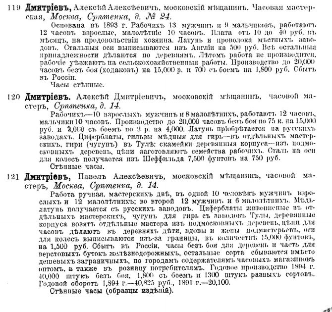

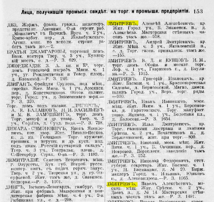

Коллеги, не сомневайтесь, известно достоверно, что эти часы делались на фабрике и в мастерских Алексея Дмитриевича Дмитриева и сыновей. Это чисто наша разработка, было несколько модификаций, с боем и без, с подвесом маятника на механизме и на задней стенке часов и тп. Также, как и шараповские мастерские, фабрики Дмитриевых имели полный цикл производства, лишь отдельные элементы закупались у крестьян, работавших надомно.
Про Дмитриевых хорошо написано в указателе Всероссийской выставки 1896 г. в Н.Новгороде, а также есть информация в справочной книге 1911 г. (к этому времени Алексей Дмитриевич уже скончался). Основные сборочные мастерские Алексея Дмитриевича располагались в Москве, на Сретенке, в д. 14, там же работал и старший сын - Павел Алексеевич. Второй сын - Алексей Алексеевич, судя по всему, имел отдельную мастерскую с 1893 г.
