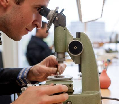

Хоть и не иструмент старого часового мастера, но все же. Что это такое, для чего служит? Похоже на микроскоп с микрорегуляцией столика, но скорее всего это для каких-то специфический операций.
Добрый день, Костя!
Давно было, когда начали использовать микроскопы в течении ремонта часов. Bulova выпускали несколько типов, для ремонте их "электрических" часов, Hamilton тоже. Не имея более качественно фото будет трудно определить.
На конце концов, это может быть измерительный микроскоп, похожи моему, но более современный.
С уважением
Душан

Сообщение от Душан Грујић Посмотреть сообщение
Добрый день, Душан!
Это фото сделано в часовой школе, но что за прибор - не объясняется. Возможно, что и измерительный микроскоп, но судя по тому, что мастер удерживает что-то пинцетом и одновременно крутит регулировку столика, - это не просто микроскоп, а прибор для каких-то спецопераций. Цвет и текстура краски, похоже, типичные для G. Boley.

Регулировка палет анкерной вилки?

Сообщение от popeye Посмотреть сообщение
Костя,
По моему, это есть измерительный микроскоп, похожи моему, но более современный.
Номер 1. Это узел для оптического измерения угол,
Номер 2. Измерительный координатный столик.
Студент с пинцетом размещает объект для измерения.
С уважением
Душан
