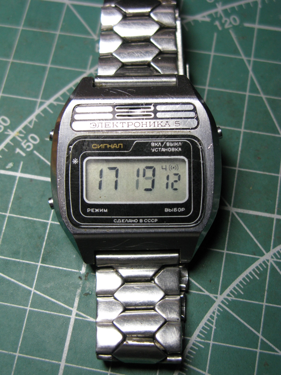

Вот к стати. Сегодня в моём собрании появилась таки Электроника Б6-208.
Урвал можно сказать с "колёс". Вот пока ехал домой и разглядывал её, тоже дивился, что на индикаторе нет пиктограммы будильника. До этого я только такие видел. Дома, открыл, ну и как водиться в батарейном отсеке сидит потёкшая батарейка. Всё в соли.... Пришлось отсек почистить, а потом попробовать свежую батарейку.... Виг-вам, как говорил пёс Шарик. Пошли дальше. Снял верхнюю половину обоймы, протёр спиртом открывшуюся сторону платы, снова попробовал и опять тот же результат. Пришлось раскидать её полностью. Плату в купель со спиртом, потом продувка, просушка и сборка. И когда вставил батарейку красавица весело заверещала. И так громко доложу я вам. Но правда не все сегменты чётко отображаются, видимо резиночки уже "сдают" позиции. Ну а так, доволен как кот нажравшийся сметаны. Так вот, когда я её перебирал, тогда увидел на индикаторе знакомый значок, только не нарисованный. Вот тогда начал догадываться, откуда ноги растут.
