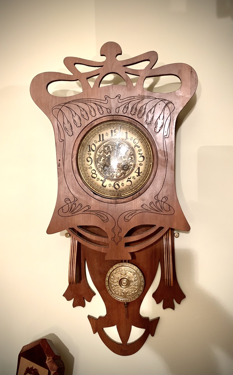

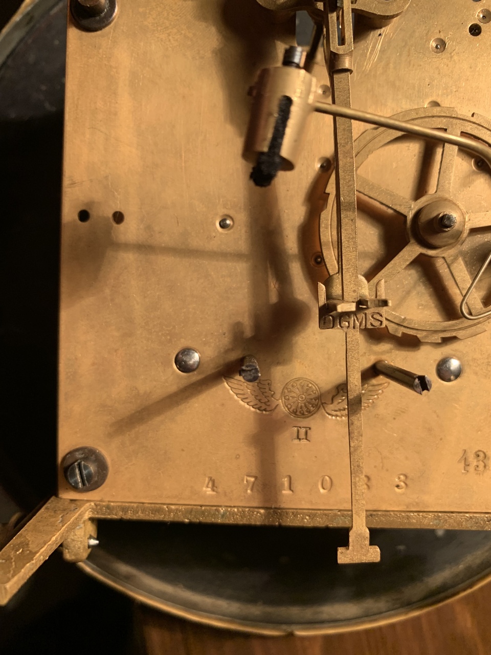

alepino alepino вне форума
Регистрация: 15.03.2011
Адрес: РФ Владимир
Сообщений: 38
Сказал(а) спасибо: 24
Поблагодарили 19 раз(а) в 8 сообщениях
ID:	3220221Добрый день или вечер! Помогите определить время изготовления часов. По логотипу получается, что в период 1892-1898? Или я ошибаюсь? Смущает явно модерновый корпус часов

Аватар для koshky
koshky koshky вне форума
Регистрация: 29.06.2012
Сообщений: 1,643
Сказал(а) спасибо: 3,360
Поблагодарили 1,489 раз(а) в 701 сообщениях
Сообщение от alepino Посмотреть сообщение
Вложение 3220220
Вложение 3220221Добрый день или вечер! Помогите определить время изготовления часов. По логотипу получается, что в период 1892-1898? Или я ошибаюсь? Смущает явно модерновый корпус часов
Думается, что это котлета: корпус от одних часов, механизм с циферблатом и маятником - от других.
Мех, конечно, старше лет на 15.
Тот кто идет не в ногу - просто слышит другой барабан. (Времечко)
