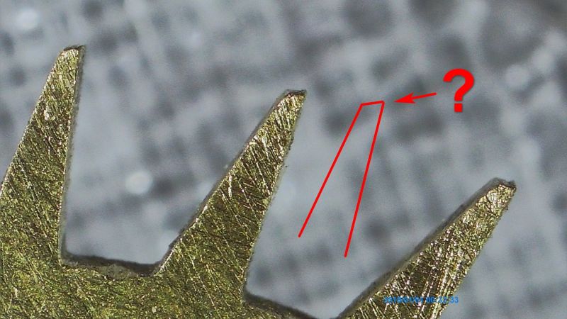

Сообщение от nevenbekriev Посмотреть сообщение
Вам нужно снять не только заусенцев, но и сточить задную, как вы ее называете 'нерабочую' поверхность зубов, чтобы их вершинки стали опять почти острыми, как показал на фото красной линией. Еще, объясните нам, правда ли то, что нельзя сделать зацепление более глубоким из за того, что мостик якоря спустить физически больше нельзя? Возможно что мостик позволяет, но якорь уже стопорится зубями, а можт возможно зацепление сделать глубоким, но часы остановляются после некоторое время работы? Сделайте и покажите фотографию якоря, возможно его геометрия неправильная из за неуспешной попытки ремонта.
Все-таки как правильно восстановить форму зубцов анкерного колеса? Кмк у них должен быть скос, примерно, как как на рисунке. А под каким углом?
Не снять бы лишку. Сейчас диаметр колеса 23,4 мм.
У скобы, похоже, состояние более-менее. Можно не трогать. Могу полирнуть ГОИ.
После снятия заусенцев первую неделю часы проходили примерно точно. Размах маятника был 25-26 мм. Затем резко стали отставать, и за вторую неделю отстали на 3 мин. Может дело в пружине? Потеря свойств? Была разобрана, протерта сначала"Калошей", затем смазана то ли солидолом, то ли литолом, не помню.

Смазку в барабанах можно и заменить, хуже точно не будет. А зубья я бы больше не трогал. Лучше - враг хорошего. Скобу полирнуть не помешает.

Сообщение от Vasiliy K Посмотреть сообщение
Поздно! Прошёлся надфилем по зубьям - рабочий размах маятника упал до 20 мм.

Сообщение от Theodoro50 Посмотреть сообщение

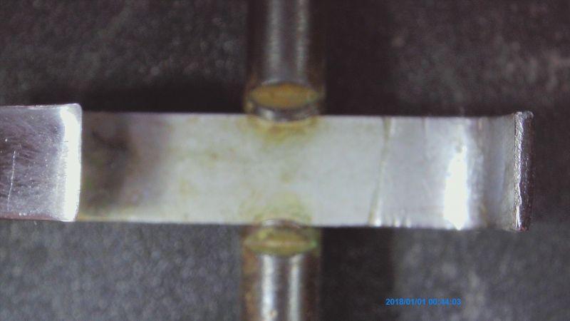

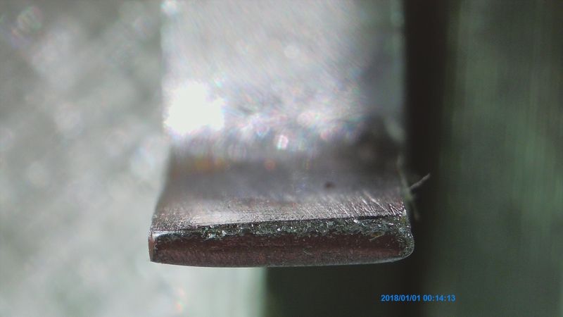

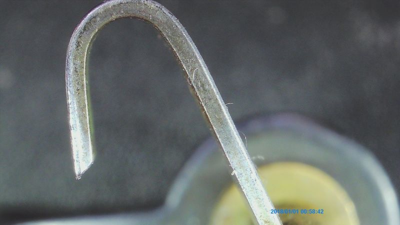

Дела такие: чем острее вершинки зубьев, тем больше свободное разстоянуе между зубами и поетому плечи скобы могут заходить глубже. Таким способом зацепление будет возможно сделать более глубоким. Конечно, если очень острые, они быстро износятся. Как у Вас на фото - можно сказать нормально. Никакой скос там не нужен, хорошо если высота зубьев совершенно одинаковая. Геометрия скобы очень важная. Ето касает не только ее охват, но и наклон плеч. Есть одна идеальная форма, при которой глубина зацепления возможно максимальная, и отклонения от ней ведут только к уменшению возможной глубины. Например, если сточить следов износа на плеч, ето уже означает, что форма уже изменилась и зацепление не будет так глубоким как в идеале, если не изменить некоторым изгибанием форму. У Вас выходное плечо не смотрится хорошо, но о форме скобы в целом нельзя сказать ничего не разсмотрев ее взаимодействие с колесом. Про пасту ГОЙ забудьте и спрятайте ее от себя, когда занимаетесь часовыми механизмами. Ее можно применять только там, где нет подшипноков и трущихся деталей, где нужно что трение и износ были возможно меньше. Тоесть - используйте ее для внешных деталей где нужен блеск, но держите ее подальше от механизма.
Вам уже пора объяснить значение твердения, что рабочий размах маятника маленький и при етом зацепление нельзя сделать более глубоким. У етого могут быть разные причины, как например:
1. Мостик якоря спустить к колесу больше нельзя, как отверстия для винтов в нем физически етого не позволяют.
2. Мостик якоря спустить к колесу больше нельзя, как зацепление уже максимально глубокое и уже колесо не может вращатся из за того, что якорь не позволяет вращание.
3. Мостик якоря спустить к колесу больше возможно, но тогда часы по какой-то причины остановляются.
Прошу Вас, выберите 1,2 или 3 или если у Вас вариант какой-то другой, попытайтесь его объяснить.
