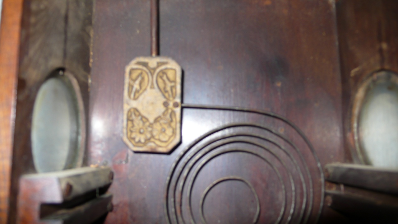

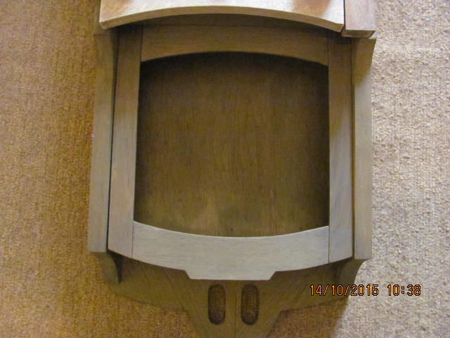

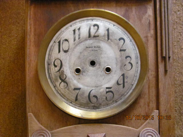

Подскажите вариант короны, фото прислали, просили узнать у специалистов, и куда крепились эти завитушки?
Может есть у кого каталог от Густава Беккера...

Добрый день!
Да, это "модерновая" модель 5563 из каталога GB 1909-10 годов.
С ув,
Олег

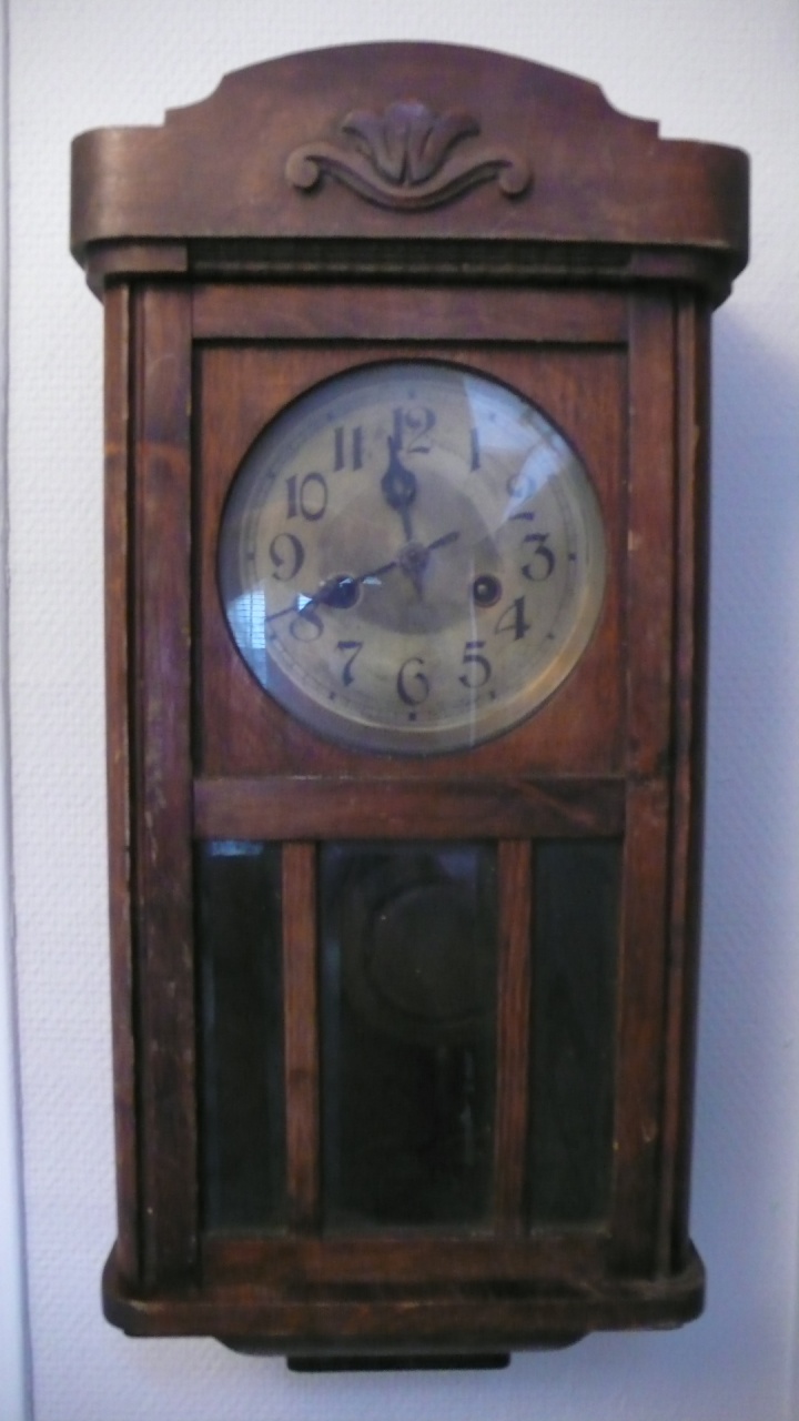

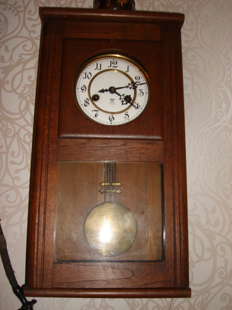

Часы Gustav Becker
Товарищ попросил атрибутировать и оценить , часы получасового боя , фото только такие , ни номера , ни фото механизма к сожалению . Съемка производилась на встрече и цель встречи была не часы .Часы на ходу , точный ход ,но нарушено время боя ( на 10-15 мин. Часы находятся в пос. Мосрентген ( Новая Москва ) . Собственно главный вопрос и может самый глупый ( по его словам полетела зубчатое колесо или шестеренка) , есть ли смысл ремонтировать часы исходя из цены в таком состоянии. В свое время он заказывал эту деталь на УЧЗ , но потом она опять полетела , сейчас там заказ не берут . Товарищ капитан 1 ранга , отставник ,да и проблемы со здоровьем . В одной всем известной мастерской по тлф приемщица " оценила " стоимость ремонта в 10-12000 р. ,не считая изготовления этой самой шестеренки . Корпус в хорошем состоянии .

Добрый день.
Если часы вам очень понравились можете покупать.
Механизм не редкий найти и заменить "зубчатое колесо" будет не сложно.
Его стоимость не дороже 10$, с ремонтом механизма обойдётся в 50-60$.
С уважением.
С.Д.

Да меня попросили просто оценить стоимость ремонта у специалистов, да и самих часов . Часы мне не нужны . И для чего нужна третья стрелка ? Что то я раньше в напольных и настенных нигде не видел . Я не часовщик .

А где здесь "третья" стрелка? Вы приняли за нее хвостик минутной стрелки. Мода была такая...
Присмотрелся , точно хвостик . Эх хорошо вчера посидели

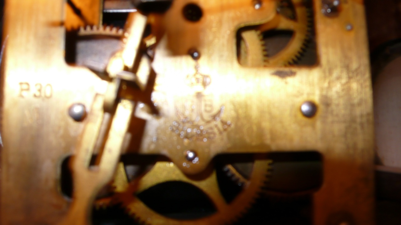

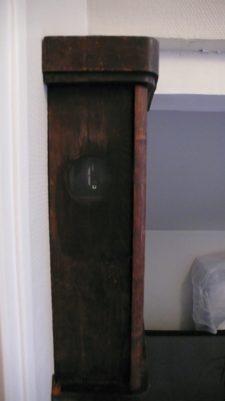

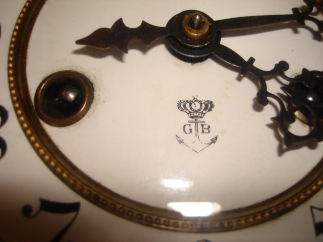

Здравствуйте уважаемые форумчане!Приобрел часы на блошином рынке в Париже Густава Беккера GB P30 M,якорь и по бокам инициалы (маркировка на механизме),на корпусе с задe печать якорь корона,и инициалыGB.Cepuйного номера ни какого нет!Часы с виду не дорогие,но все детали по моему оригинальные.Перекопал весь инет,(нашел похожие на польском сайте за 1,500злотых,но инфы ни какoй больше нет )похожие есть,но конкретно таких с такой маркировкой найти не смог!Помогите что нuНажмите на изображение для увеличения

ID:	1163011буть узнать (например цена,год...)
