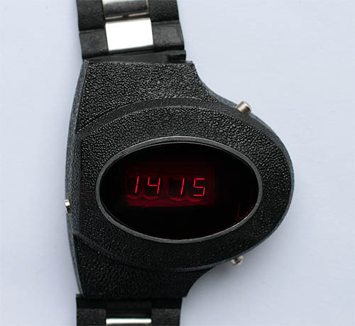

Сделал контактную площадку. Кнопки заработали. Теперь можно пользоваться, как часами...

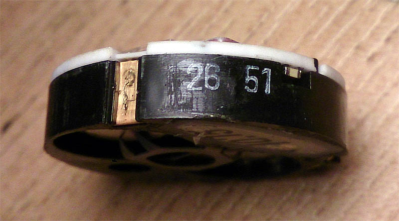

Часики светились уже, но на нюансы стоит обратить внимание. Итак на самых ранних номер еще не печатали в пластике, а писали от руки на керамической плате. Часики выпущены не ранее октября 75 года. В январе 76 года часы дарили депутатам 26 съезда КПСС.
Номер калибра тоже наносили штампом краской сбоку, пока не запустили новую прессформу.
Итак вид сбоку, вид спереди, аналогичная плата годом позднее ( с номером как положено).

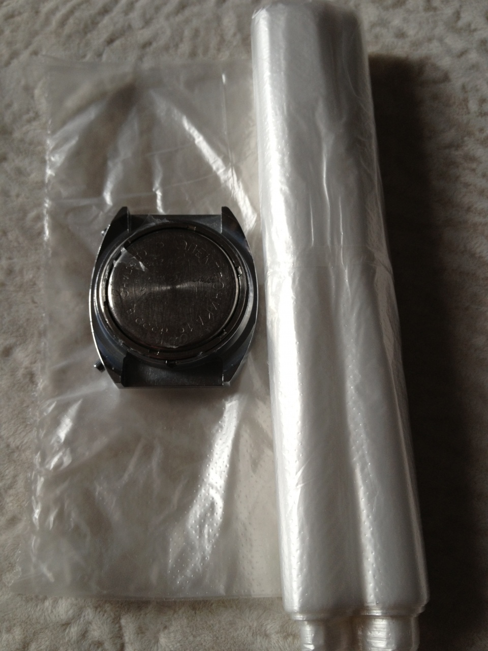

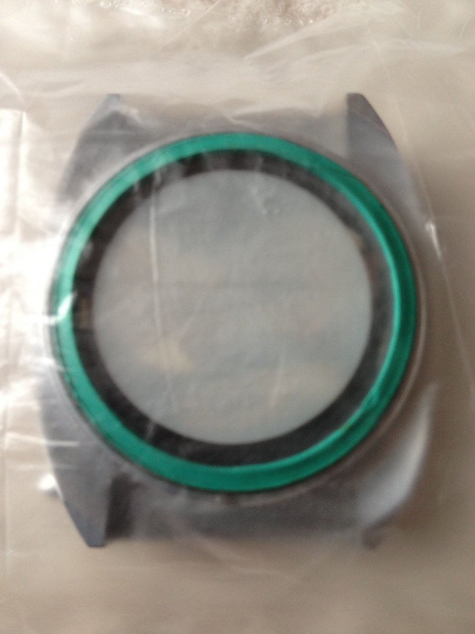

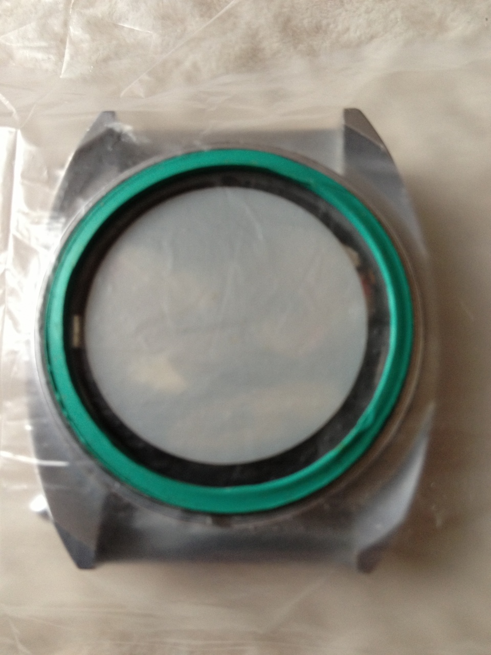

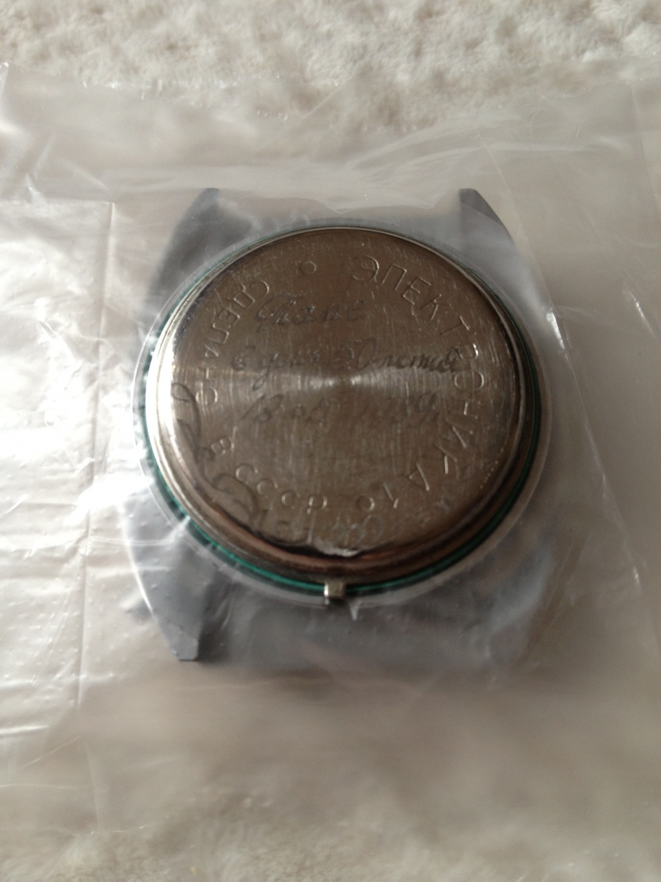

Прокладки которые не высохнут!

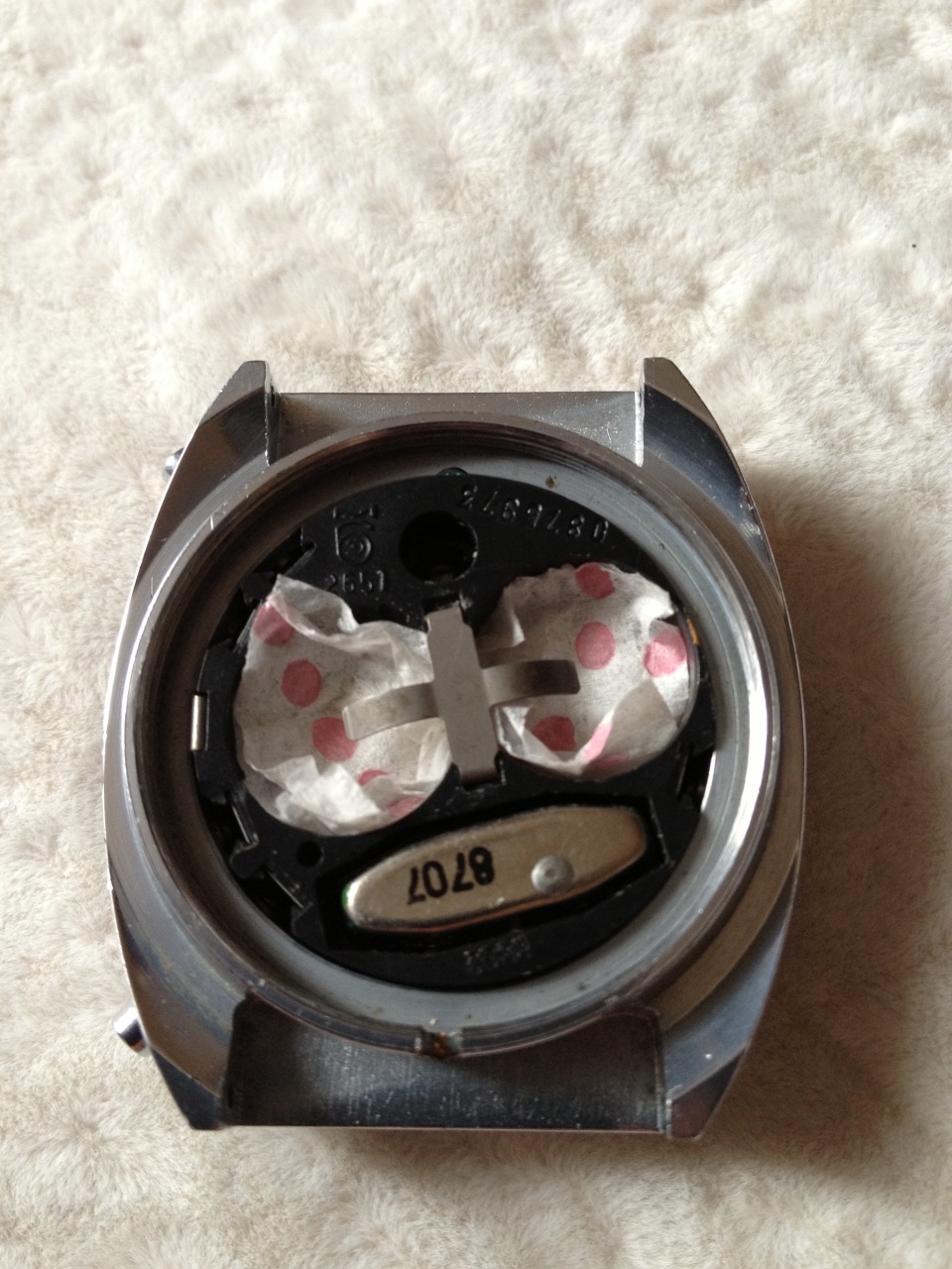

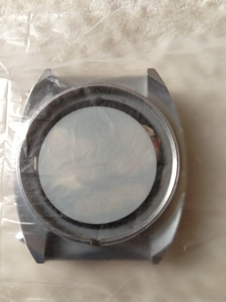

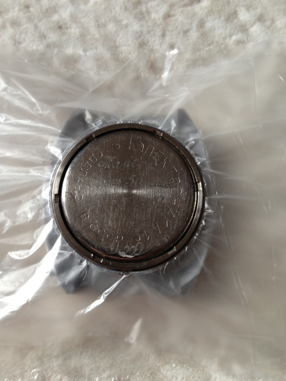

Добрый вечер Я предлагаю Вам Уважаемые Коллекционеры и просто Любители Электроники немножко усовершенствовать уплотнительную прокладку (кольцо)под крышкой, это особенно касается ЦВЕТНЫХ ПРОКЛАДОК; КРАСНЫХ,РОЗОВЫХ ,ОРАНЖЕВЫХ,ЗЕЛЁНЫХ,ГОЛУБЫХ,СИНИХ , и других которые со временем высыхают и превращаются в пластик!
Такие прокладки особенно везде поголовно стоят в ; ЭЛЕКТРОНИКА-1 ,ЭлектроникаБ6-02(3049) ,Электроника-202(30350).
В моделях ЭлектроникаБ6-02(3049) ,Электроника-202(30350) нужно сделать сквозь плёнку отверстие для контакта пластинки с крышкой корпуса для работы кнопок.
На первом фото просто Я бумажки в отсек положил чтобы влага впитывалась так как часы у Меня на хранении в пакетике.
И так вначале перед закрытием крышки часов ( в данном случае ЭЛЕКТРОНИКА-1 ,прокладку диск Я положил вначале а можно и потом ) ,перед установкой прокладки КОЛЬЦА устанавливаем один слой тоненького целлофана чуть натягиваем –выравниваем ,затем устанавливаем прокладку КОЛЬЦО ,поверх прокладки опять один слой целлофана (делаем аккуратно чуть натягиваем выравниваем по центру прокладку КОЛЬЦО и аккуратно устанавливаем крышку и завинчиваем ГАЕЧКУ-КОЛЬЦО ,тем самым обрезается излишний целлофан !
Можно носить или для хранения ! когда Вы будете открывать в следующий раз чтобы например поменять батарейки крышка откроется ЛЕГКО и не закиснет (не приклеится), а целлофан уже аккуратно прилипнет к прокладке и будет как сэндвич . Я использовал фасовочные пакетики , а можно даже пакетик открыть туда положить прокладку и натянуть его уже перед установкой над часами.
Удачи Вам и Успехов !!!

Я думаю, что они и так могут не высохнуть. Почему-то часть прокладок в труху, часть в идеале, а есть четко пополам - часть жесткая, часть мягкая. Думаю, что это с хранением, температурами связано. Это касается всех прокладок с 75 года. На некоторых моделях у меня идеальные прокладки именно 75-76 годов (порой батарейки помогают идентифицировать последнее вскрытие часов.

В последних моделях нужно сделать сквозь плёнку отверстия для контакта пластинки с крышкой корпуса для работы кнопок.
Какой пластинки? Вообще-то контактная пластина батарейного отсека должна быть ИЗОЛИРОВАНА от корпуса, контакт на корпус расположен сбоку модуля между кнопками.
