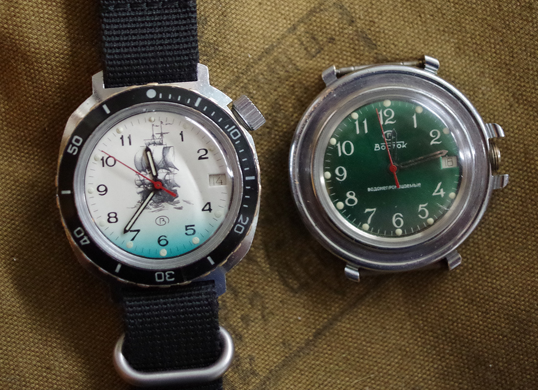

Да, это вкусовщина, конечно. Также допускаю, что мне вообще эти ЗГ с логотипом показались слишком "гламурными" для Амфибии.
Уже и на 420 корпуса их лепил, и на 8-гранки - не радуется глаз.

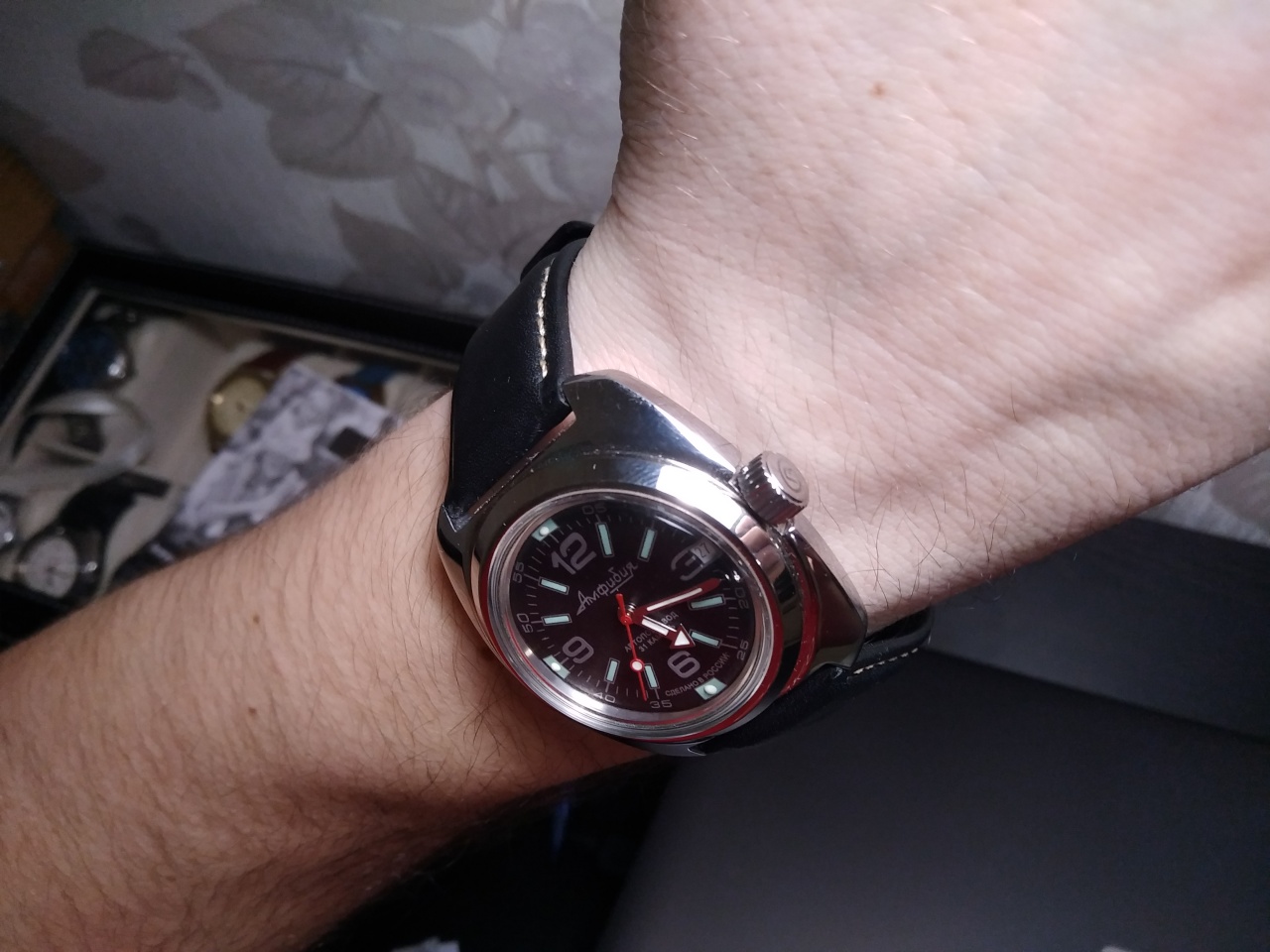

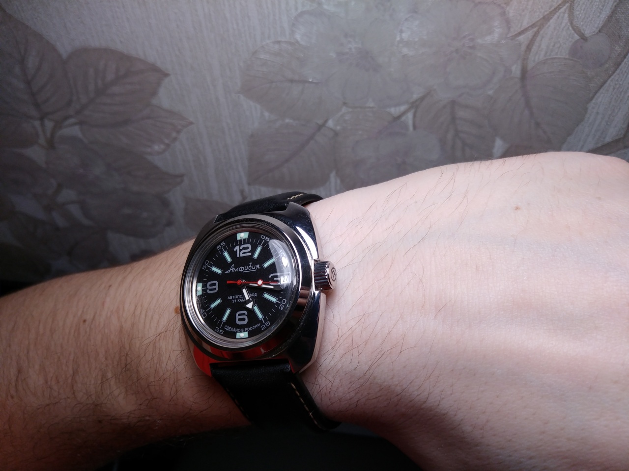

А так? Как по мне очень даже)))

На министерку - лучше, согласен, у меня тоже такой же полированный корпус.
НО без "момента" не обошлось - ЗГ к корпусу в министерке прилегает просто "никак". И цель и "задник" ЗГ просматривается. Наверное, единственный косяк в таком очень приличном корпусе.

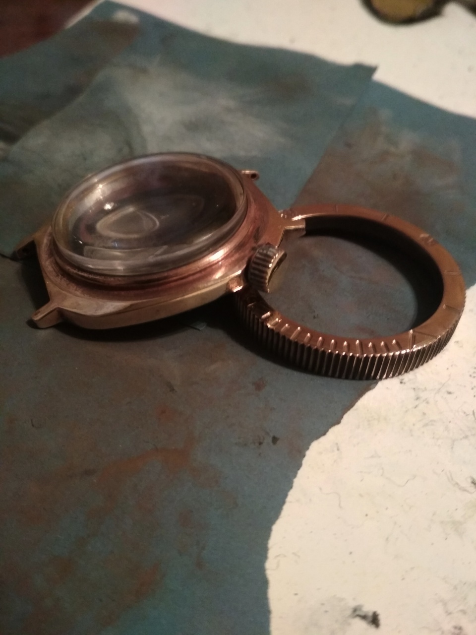

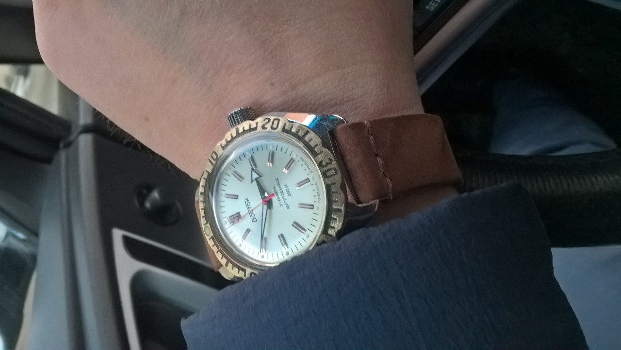

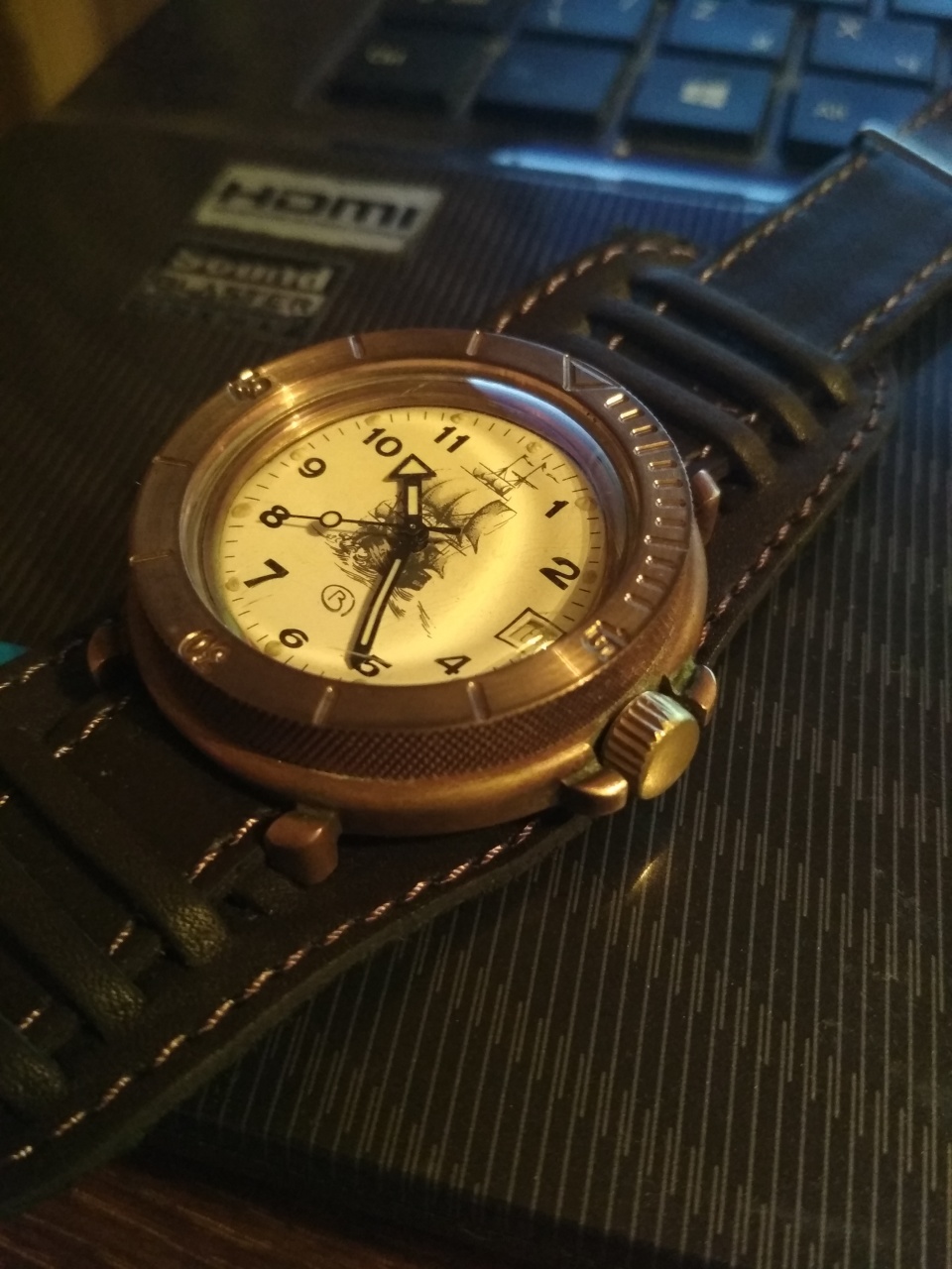

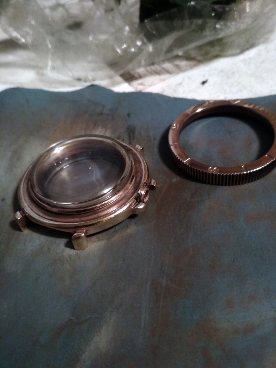

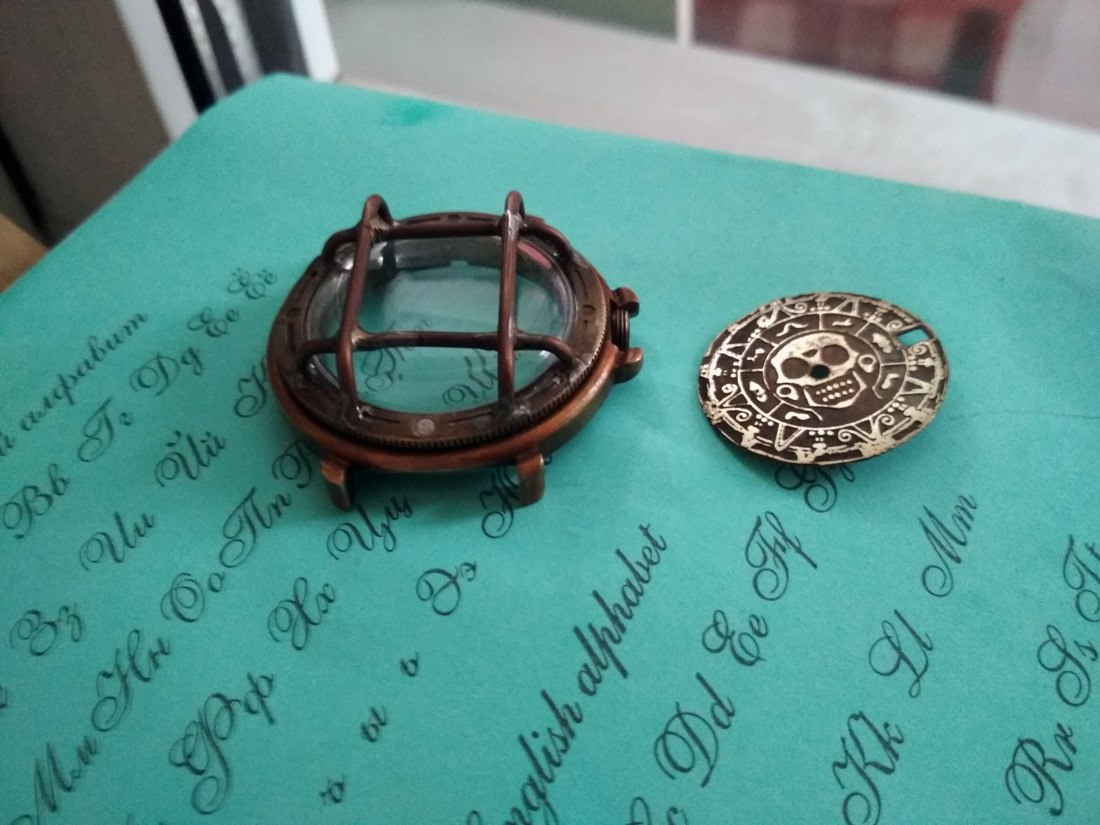

Заказал у Сергея Сергеева ещё пару бронзовых безелей. Подготовил два корпуса(снял хром до латуни). Буду состаривать теперь. Патинировать. Там ЗГ от командирских крупные. Старого образца я так понимаю. А от амфибий подходят какие-нибудь? Хочу стальную матовую попробовать,только вот от какого корпуса подходит?
Получатся примерно такие часики:

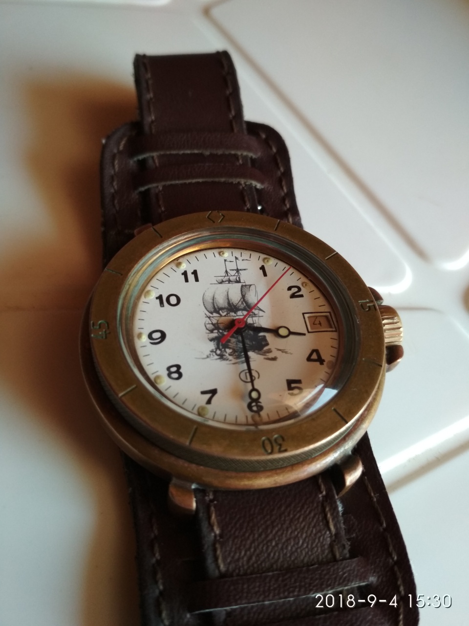

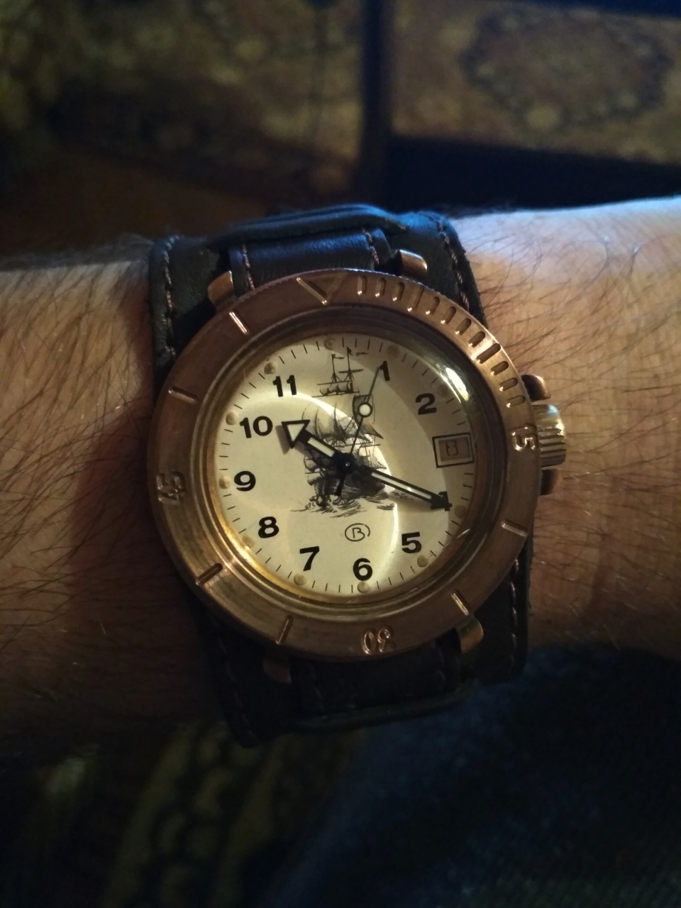

колечки желтые вместе со стёклами от Амфибии заказывал. Почему-то ни одно стекло от командирских нормально в эти корпуса не встали. А от Амфибии нормально захлопнулись Правда выше они. Пришлось и безель повыше под них заказывать. Но вроде пропорции не сильно нарушились. Ещё стрелки на синёные поменял. Ретро как-то куцеватенько смотрелись.

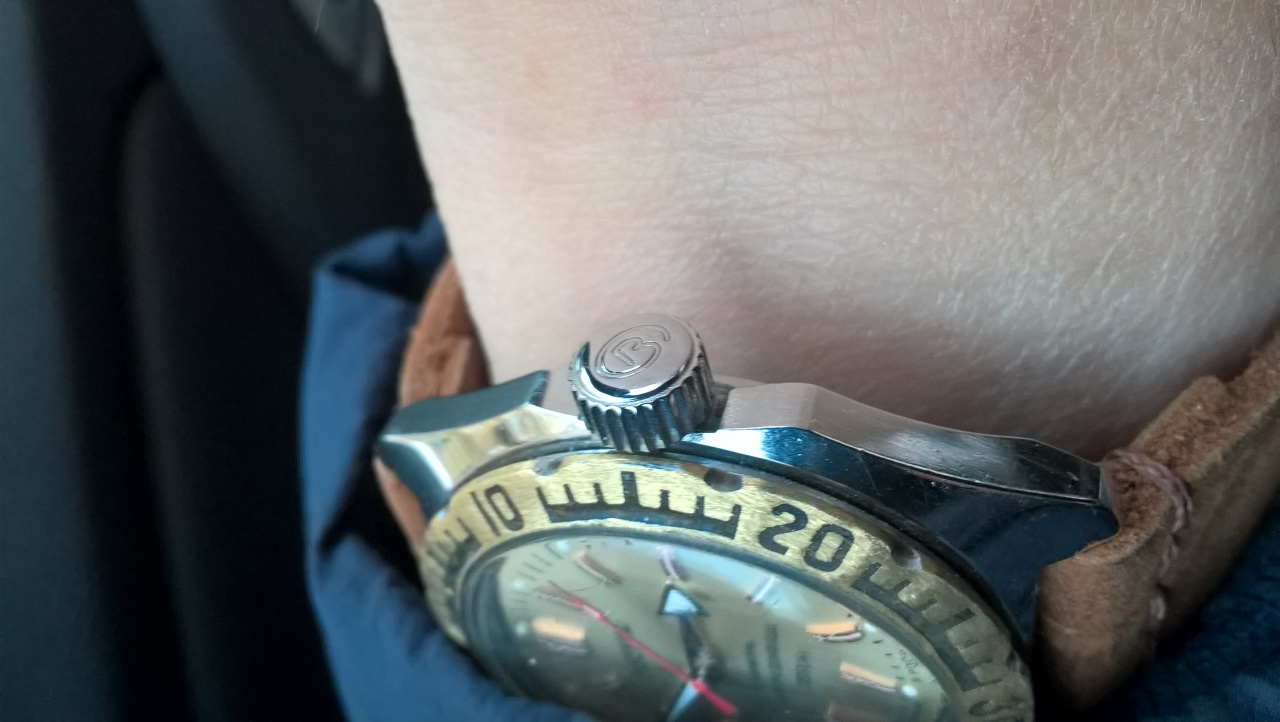

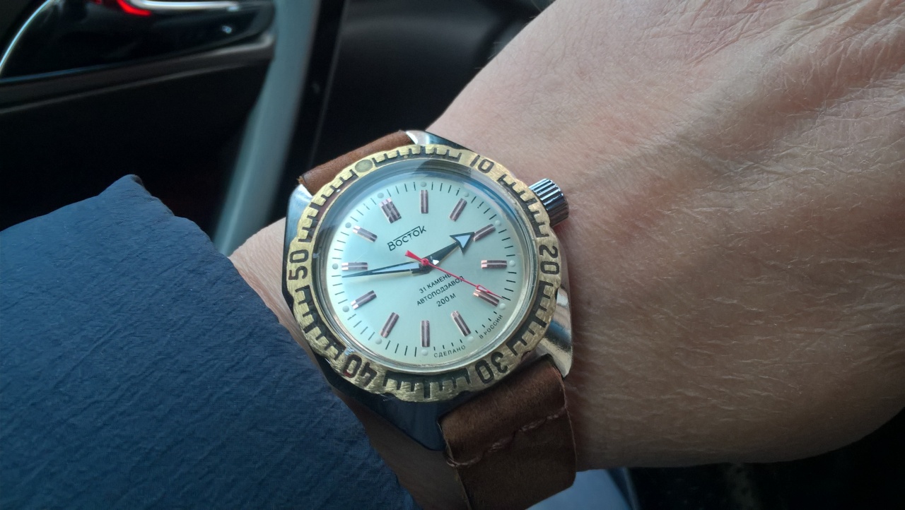

собрал восьмигранку, думаю колечко желтое поставить и может перекинуть в лучеванный корпус

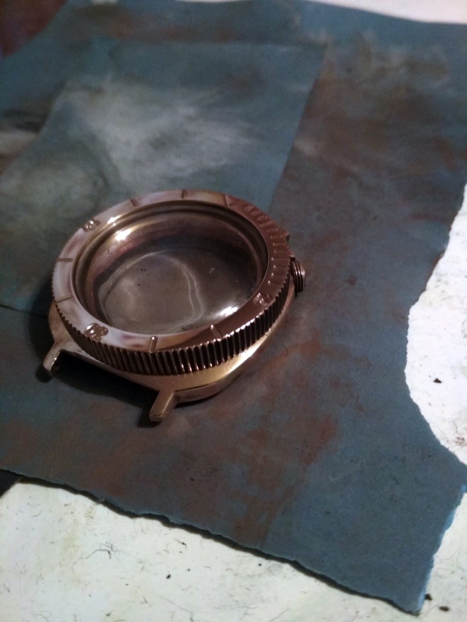

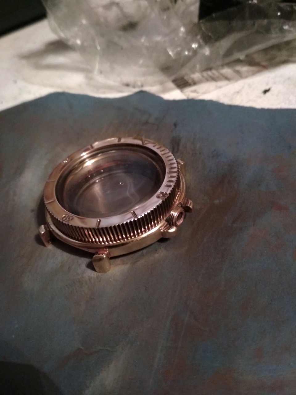

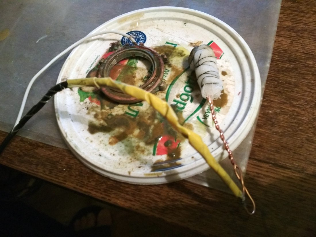

Самый первый свой корпус ошкуривал пилками для ногтей и шкуркой. Нитрид титана покрытие было. Плохие воспоминания Потом начал искать менее трудоёмкую технологию. Кроме воздействия кислотами ничего не подходящего не нашел. В дальнейших поисках наткнулся на интересный метод электрохимического травления в насыщенном растворе соли. Благо был под рукой старый блок питания от ноута с оторваным штекером. Плюс на деталь, минус на железяку и ждём. Ждал долго и безрезультатно. Хром снимается совсем микроскопическими дозами. Латунь под ним больше корродирует. Стал копать интернет дальше и в одном видео увидел,что травят этим способом, но деталь не погружают в раствор, а наматывают на минусовой провод кусок бинта и мочат его в растворе. Потом просто водят по поверхности детали и идёт реакция. Думаю, дай попробую. В десяточку! Хром слезает с латуни пузырями практически моментально. Я обалдел просто, вспоминая сколько промучился надфилями,пилочками с первым корпусом. Потом всё равно обрабатываю шкурокой и полирую(если надо) дреммелем с войлочной насадкой. С патинированием тоже экспериментировал методом тыка. Пробовал в парах нашатыря, очень некрасиво получается и вонюче. В итоге бронза лучше всего патинируется в огуречно-помидорном рассоле примерно сутки. Что характерно латунь в нём только почистилась от окислов)) Латунный корпус патинировал в пакете с раздавленным варёным яйцом примерно двое суток на батарее. Результат понравился. А бронзовый безель там-же покрылся какими-то трупными пятнами. Чуть оттёр))) Для латуни ещё понравился способ патинирования в подогретом растворе марганцовки и медного купороса. Одни из самых доступных. Как-то так.

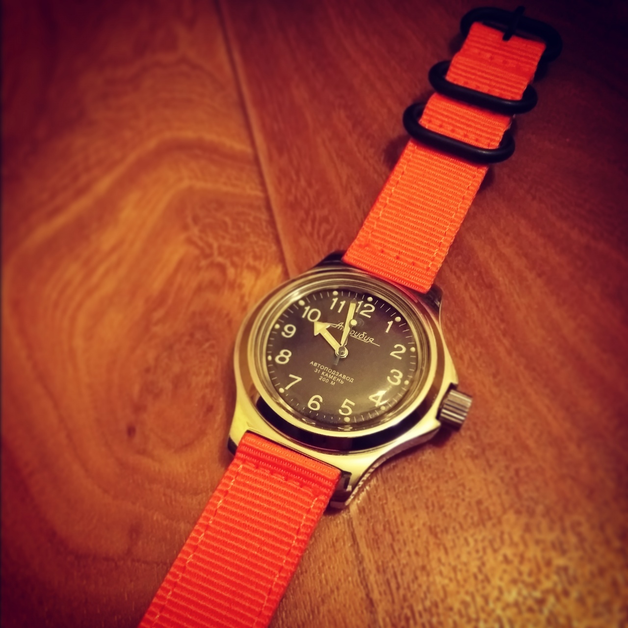

Оранжевое настроение!))
