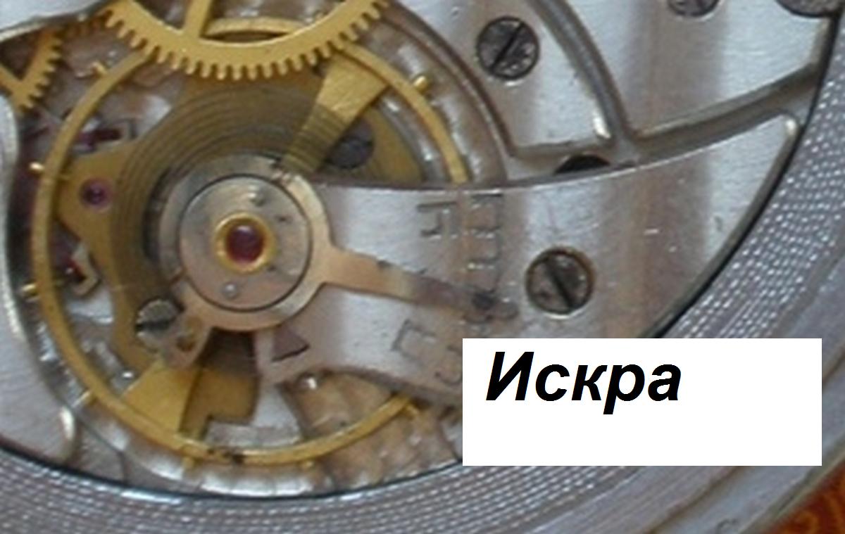

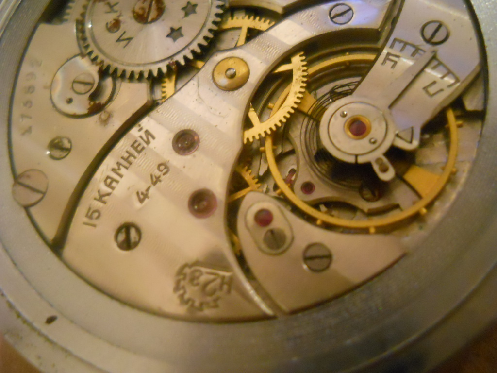

Евгений, выкладывал фото балансов Искры и Молнии в посте 991. Колодки и волоски одинаковые. Разные только балансы.
Бла-бла-бла говорили умные специалисты Умничали со всей силы а слона (сути) то никто и не заметил. Нечасто попадаются Искры с полностью родным механизмом. Берешь иногда в руки Искру, открываешь на механизм посмотреть, а там да, механизм Искра 17 камней но мост с Молнии, даже если и по полосочкам подобран, все равно не есть хорошо. Споры про диаметры балансов, волоски это все порожнее. Принципиальное отличие - форма колонки. На Искре она треугольная, на Молнии круглая. И вся трудность при замене баланса это замена колонки. Я знаю много часовщиков, и для всех их это очень сложная, практически невозможная операция. Проще тупо перекинуть мост чем перебивать ось. Если кто-то возразит и скажет что это просто и легко, он сказочник

Все меняется легко. Волосок в колонке закреплен клином. Клин мелкий и сидит крепко, навык нужен. Если повторно клином не зажать, можно просто волосок к колонке банально припаять, дело секунд.
Соглашусь с dmvt1. Я не часовщик, но и волоски в колонках крепить приходилось, и сами волоски чуть не до половины правил. Клин подлинней вытачивал, чтоб проще воткнуть, потом откусывал. Все в литературе описано. Правда по интересу делать легче, чем на этом зарабатывать.

Это как раз второстепенное отличие. Я писал про волоски и нижние колодки, которые на балансах, а не на мостах. Мосты не нужно менять.

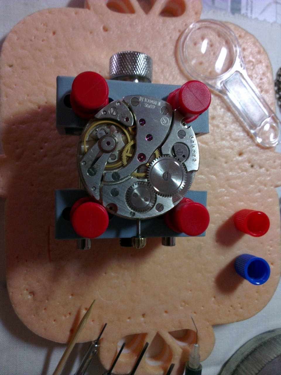

Купил эту Искру не дорого, хочу восстановить. Посмотрите уважаемые, здесь всё родное, Искристое?

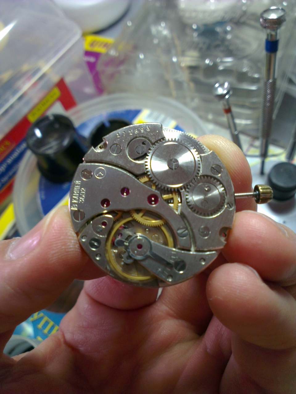

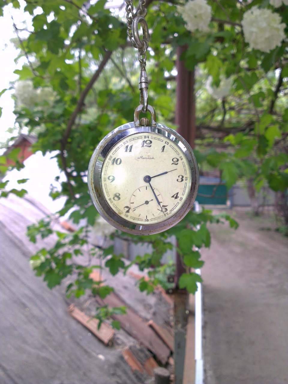

В детстве, много лет тому назад, каждое утро дед любовно заводил и настраивал по радио карманные часы. Это была Молния - красивая, железная(никелированная) Молния с синеными стрелками. Деда уже нет пятнадцать лет, но в эти проводы я приложил максимум усилий, и съездив за несколько сот км в деревню, нашел среди сельчан, куда "ушли" его часы... Теперь они у меня!
За несколько последних дней я сделал тщательный репассаж, привел в порядок корпус, циферблат и стекло. Прости меня дед и часовая промышленность - я впервые сам! сломал деталь! Я эту стрелку снимал час! Футорка/втулочка часовой стрелки оторвалась от стрелки. Сожалеем!
...Второй день теста механизма Молния 3602:
- идет +4с/день dial up/down;
- изохронизм на мой взгляд отличный, разница хода на полном и малом заводе практически не заметна!
- резерв хода составил ...42часа 30минут!
Часы 100%-но оригинальные, ориентировочно 70++ -х годов прошлого столетия. Внутри есть следы переборки - видимо их таки обслуживали за сорок лет. Что обозначают символы/надписи на мостах - подсказывайте сами.
Продолжаю наблюдения.

P.S.2. Господа - ИЩУ часовую синюю стрелку в идеальном состоянии и заводную головку к этим хорошим часам! Выручите? (или искать донора, но с такой коронкой и не видел нигде...)
