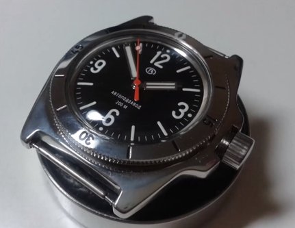

Не первый раз вижу, что в видео/фото с рабочих столов часто фигурируют подставки под часы такого плана, с кожаной накладкой. Как они правильно называются и есть ли ссылки на них?

у меня есть такая Бержеоновская подставка
сделана на редкость примитивно - металлическое кольцо обжимает кусок кожи, натянутый на войлочный круг (с дыркой!), то есть это обычный войлочный круг для полировки, снизу на круг наклеена резиновая подложка
думаю, теперь понятно как сделать аналогичную

Называется ПОДСТАВКА ПОД КОРПУС и продается во многих магазинах
