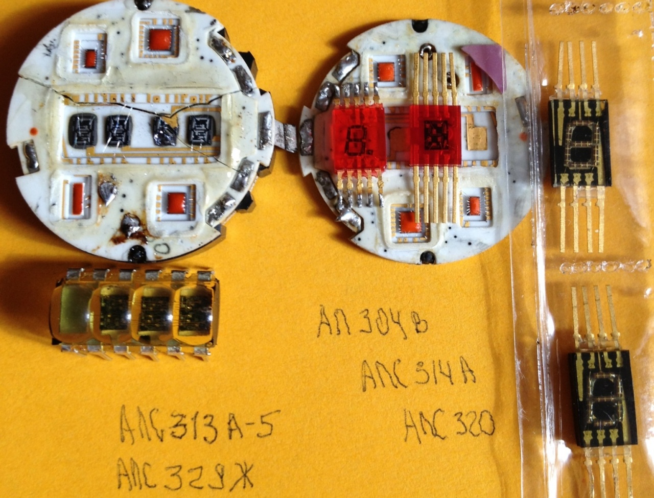

Добрый день если сравнить их , положить рядом то они чуть больше по размеру и надо больше операций по монтажу делать и тем самым будет подороже, красные АЛ304В берут по напряжению почти также 1.8 в а зелёные АЛ304Г берут 2 в . Как светятся зелёный индикатор на фото видно.
Мне кажется они ещё быстрее ломались и потребляли побольше , если их устанавливали в Электронику-1 тем более они места больше будут занимать примерно на половинку близко к этому(это только кристаллики) , а сами индикаторы ещё побольше хотя постараться в окно иллюминатора точно влезут (в своём родном корпусе они конечно прочнее чем кристалликами отдельно , но ведь нужно наверное распаять выводы на плату, и там что бы не перегреть нужно в то время по инструкции оставлять определённую длину самих выводов этого индикатора). Это сейчас есть разные припои и паяльные станции или просто для эксперемента можно почти под ноль ножки укоротить а там производство нужно много модулей производить и опять же цена готового продукта. Это моё мнение.

привожу Вам фото где под увеличением можно всё разглядеть:
Очень познавательно. Спасибо!
Кстати, да эти гребёнки на Э1 можно разглядеть глазами (в лупу)...
Один вопрос - чем снимали?
Не переделанной web-камерой, случаем? Или спец. цифровым микроскопом?
Интересно, почему эти самые АЛ304 (или кристаллы от них) не ставили в Электронику-1.
Моя некогда предпринятая попытка подключить один из сегментов АЛ304 вместо одного из сегментных светодиодов современных китайских светодиодных часов показала удручающе низкую яркость АЛ304. Такие часы будут видны только в кромешной темноте...

Индикаторы сравнение визуально
Вложение 1342377Вот разные индикаторы на керамической плате и рядом.
Фото сравнения своё на смартфон а до этого всё из интернета.
Перед этим надо было отключить все родные светодиоды (именно все до единого). Хотя скорее всего так и есть, яркость плохая.
Я подключал вместо случайно оборванного. Специально обрывать все как-то не хотелось... Да я и схему мультиплексирования китайца не знаю. Разве что по плате разрисовывать...
Хотя, если бы попался в руки четырехразрядный вариант АЛС329, можно было бы помучиться.

У китайцев более сложная схема мультиплекса, наподобие примененной в LM8560.
Что за четырёхразрядный вариант, его реально достать?

АЛС329и
реально называется АЛС329И четырёхразрядный и схема диодов по полярности совпадает с АЛС313А-5 что в Электронике-1 ,выглядит и по размерам как на моём фото( только там отсутствует первый разряд,Я имею ввиду на фото)
