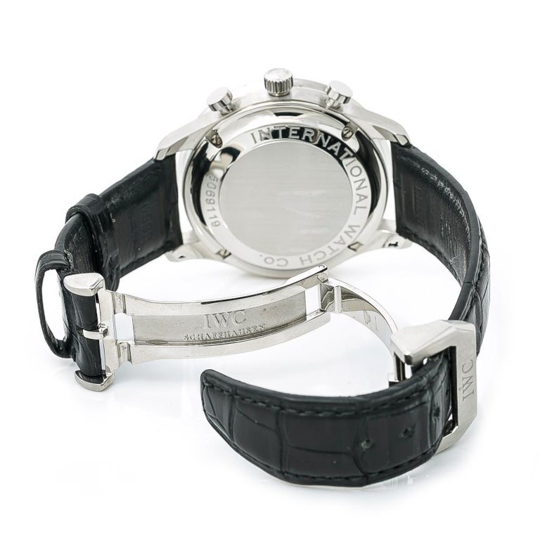

UPD.
Че-то я, на ночь глядя, не соображу ни фига. Под рукой есть клипса, но она а-ля Брайтлинг, хвост заправляется к мизинцу но внутрь.
А вот нашел фото португальца, там как на вашем пилоте...

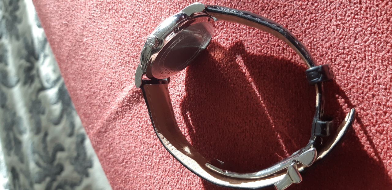

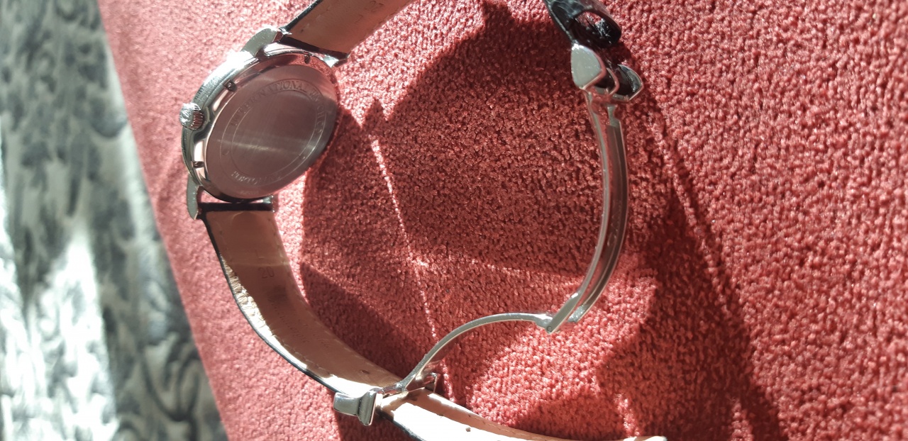

Всем доброго утра и спасибо, кто принимает участие в обсуждении моего поста. Что имеем на сегодня: поменял местами короткую и длинную часть ремешка...ситуация не поменялась. Просто, если раньше часы сьезжали на внешнюю сторону запястья, то сейчас-стремятся к внутренней. В связи с чем, появилась версия, что дело не в том, как расположены две половинки ремня относительно часов, а в длине самого ремешка. У меня L и, возможно он великоват. Приходится клипсу вставлять в последнее отверстие, соответственно пластина клипсы сьезжает с середины на бок. На фото, с закрытым положением клипсы видно, что пластина в случае застежки в средних отверстиях ближе к плоской части запястья, а в крайнем положении-"залезает" на ту часть ремешка, которая обхватывает боковину запястья. Как-то так
И да, забыл сказать - при всей видимости праздности вопроса, на самом деле речь идет о комфорте носки, поскольку эта кривизна порядком портит настроение и натирает запястье

Alex1101, попробуйте отказаться от клипсы-застёжки хотя бы на время, или никак? Есть часы на кож.ремешке без клипсы, есть на браслете - расстёгивается как тут: никаких проблем не испытываю ни в первом, ни во втором случае.

Спасибо, так и поступлю: заменю на обычную застежку- с ними таких проблем нет

поменял местами короткую и длинную часть ремешка...ситуация не поменялась. Просто, если раньше часы сьезжали на внешнюю сторону запястья, то сейчас-стремятся к внутренней������. В связи с чем, появилась версия, что дело не в том, как расположены две половинки ремня относительно часов, а в длине самого ремешка.
А ведь я говорил ...
Сообщение от Subslim Посмотреть сообщение
И да, необязательно торопиться что-то переставлять - дома часы наденьте "вверх ногами" и поносите 5 мин.
Немножко странно, но сразу будет понятно в застежке дело или нет))
Да, у Вас узкое запястье, судя по всему.
-1см длины нерегулируемой части ремня, наверное, решил бы вопрос.
Самый простой вариант, да, обычную баклю поставить.

также может помочь дополнительное отверстие в ремне, если я правильно понял
(я даже промежуточные на своих ремнях бью, чтобы было удобно на руке)

Я тоже промежуточные иногда делаю. Но тут не поможет, мне кажется.
Потому что эта клипса, она просто не на месте. Она ведь должна большей частью лежать на тыльной стороне запястья и загнутым краем "повторять" его изгиб. Сдвиг в любую сторону = дискомфорт.
Условным критерием правильного расположения наверное можно считать, если в застегнутом состоянии эта декоративная пряжка примерно посередине.
Судя по фото, у ТС она значительно съезжает в одну из сторон.
Ув. Alex1101, такая проблема не только у Вас, у людей с крупным запястьем будет та же ситуация, только с другой стороны.
Тоже нужно длину ремня подбирать. Которые обычно средние - лежат себе, бери. А более длинные/короткие - ждать "полгода"...
Вообще, от клипсы отказываться наверняка не хочется - удобная она, красивая, да и ремень бережет.
Есть еще вариант подогнуть ее немного, некоторые из них более-менее пластичные. Но делать это нужно очень аккуратно, чтобы сам "механизм зацепления" не выгнуть. Потому что тогда, понятно, может расстегиваться самопроизвольно.
Да, хлопотно это. На перспективу лучше поиском ремня правильной длины озаботиться.

Как вариант, подумал: купить дешевый ремень с такими же посадочными размерами (20/16), только с меньшим размером (не L). Застежку переставить на этот, а клипсу на новый и посмотреть, как изменение длины исправило ситуацию
