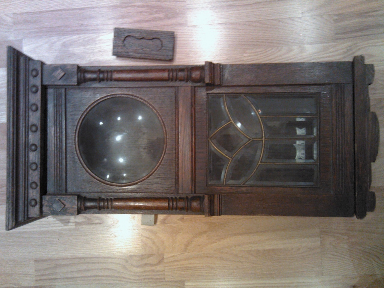

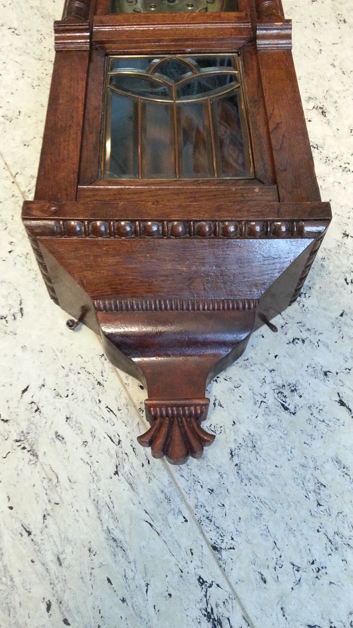

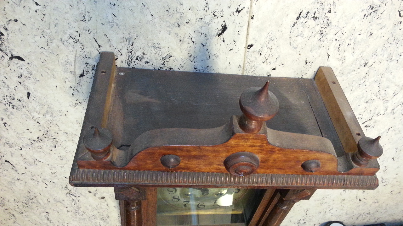

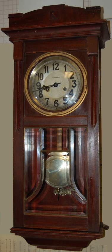

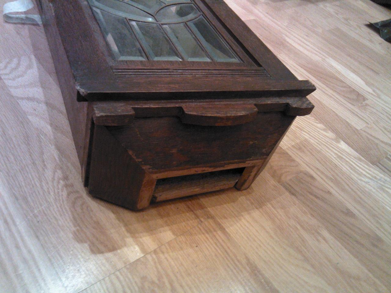

Добрый день.
Корпус мне попался в неплохом состоянии, хочу восстановить корпус и подобрать механизм.
Нет нижней части, не могу найти ничего похожего. Три одиноких "зуба" смущают.
Пожалуйста, если не затруднит, подскажите, что может быть?
Очень буду признательна, Светлана

Сообщение от Svetlana13 Посмотреть сообщение
Добрый день.
Добрый день, Светлана!
Обычно там не было никаких излишеств, надо просто найти брусок-дощечку, покрыть соответсвующим шпоном.
Возможно коллеги подгрузят еще соответсвующих картинок, чтобы выбор для творчества был побольше.
Иногда там бывают небольшие хвостики.
С ув.
Вадим

Спасибо, у меня есть пиленный шпон дубовый, толщиной 10мм. Корпус вроде тоже либо из дуба, либо шпонирован дубом. Не могу пока понять, площадка должна выступать, или заподлицо с бородой. Лишнего не хочется городить.
Выступать не должна.

У моих Kienzle корпус не один в один, но такого же плана.
Там не шпонировка, а доска из массива и все накладные элементы,тоже-массив.
Шпонировка, на задней стенке,боковинах и основе дверки.
Доска примыкает заподлицо.

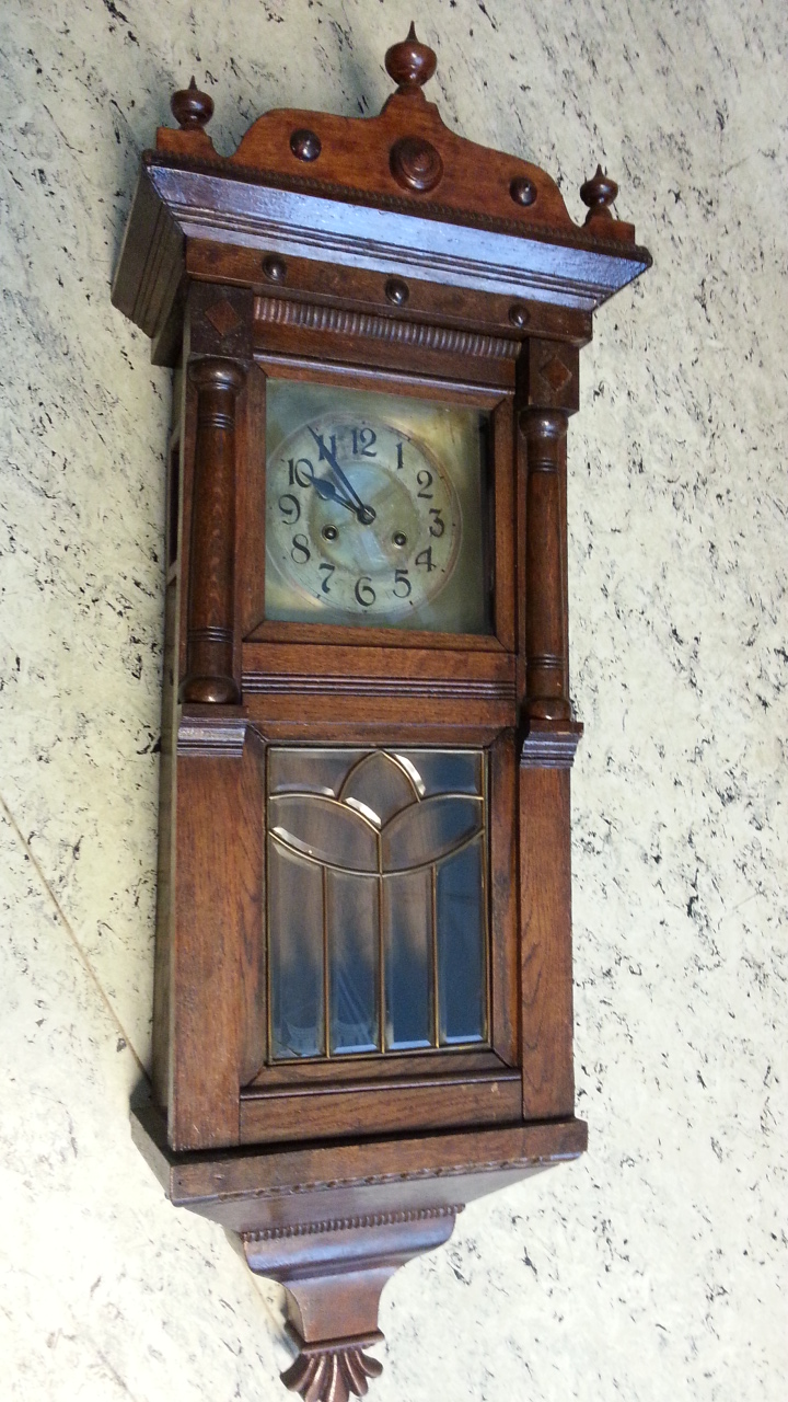

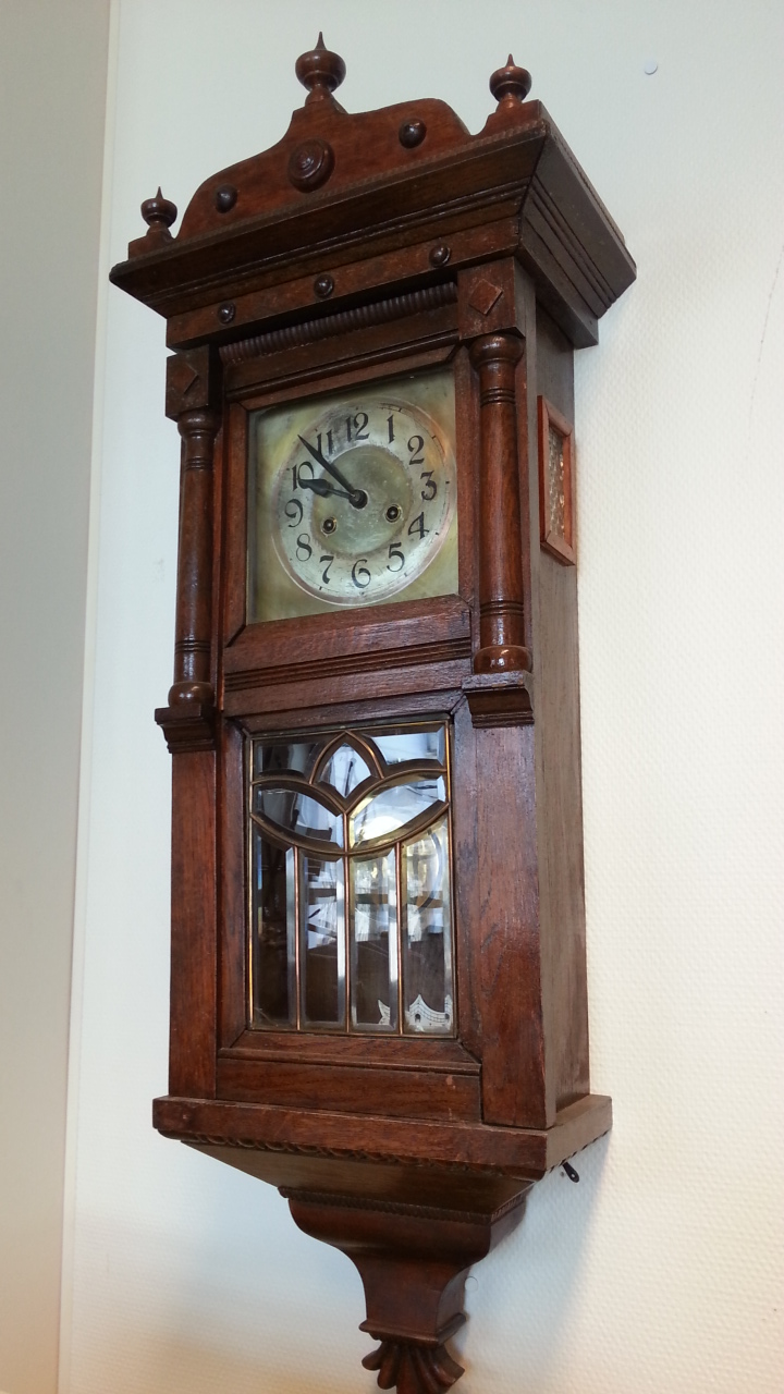

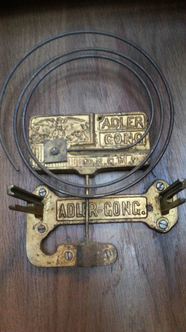

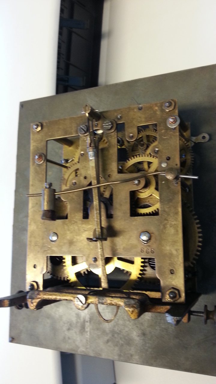

Светлана, добрый вечер!
У меня были фото часов в этом корпусе, механизм стоял FMS с гонгом Adler Gong, завтра найду фотки, выложу.
С уважением,
Олег

Светлана, вот фото.
С уважением,
Олег

Олег добрый день, спасибо, буду очень ждать.
Я нашла механизм правда от GB, жду его очень, главное теперь впихнуть его в корпус
