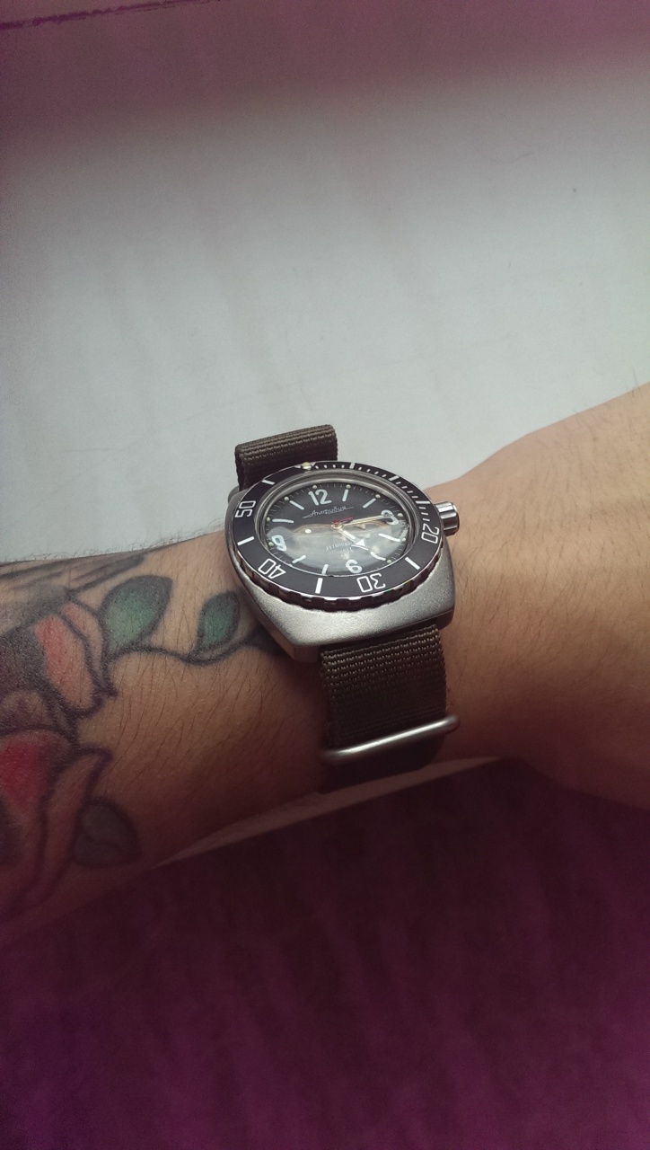

Всем добрый день(ночь)!
Не знал куда отписать,наверное лучше всего сюда.
Отзыв о Амфибии 090 спустя 5 месяцев.
Часы в данный момент выглядят как на фото и это конечный вид,думал сначала ремешок обычный,но лучше всего они смотрятся именно с этим Зулу,с обычным как будто чего то не хватает.
От оригинала отличия - заводная головка,ремешок,задняя прозрачная крышка,безель.
В целом часы мне обошлись что то около 6300 рублей.
Итог - я полностью доволен.Сам корпус отличный,смотрится на руке хорошо(17.5 запястье).Каких то нареканий на них нет почти.Ходят стабильно в +10 или +20 секунд в сутки,если носить.Если лежат на заводной головке - идут в ноль.С циферблата ничего не отлетало,автоподзавод работает безупречно,лишних звуков нет.Единственное нарекание - стрелка ЧАСА чуть неровно,в нужное указание времени приходит,когда примерно 7 - 8 минут по минутной стрелке - напрягает ли это?Да вообще,честно говоря,нет,может быть когда нибудь поправлю.
Часы на руке постоянно,и когда на велосипеде катаюсь - тоже в них.Катаюсь весьма агрессивно - часто прыгаю,на работе тоже регулярные вибрации на них идут,так как работаю слесарем.Ах да,часы еще и послужили своеобразным руководством - а как там внутри все устроено=))Разбирал,вытаскивал механизм,менял ЗГ.В общем ремонтопригодность максимальная,в случае чего.
В общем......вопреки их репутации часы ни разу не подвели,выдерживают кучу разных нагрузок,водозащита работает.Являются уникальной энциклопедией в часовой мир,так как их и разобрать и поменять что то в них на свой вкус может любой и куча запчастей и модинга в наличии.
P.S. Следующими моими часами будут 100% Восток Амфибия.

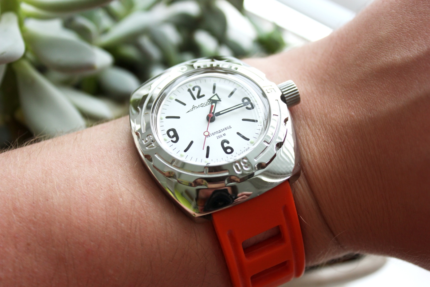

Всем привет! Держу в курсе, относил свою Амфибию полторы недели. Как и обещал, сейчас подытожу все мои впечатления.
Часы, конечно, крупные, но на руке сидят потрясающе удобно. Но наверное, во многом это заслуга очень мягкого ремня, но и не только — я думаю, ушки и их изгиб тоже играют очень немалую роль. С комплектного браслета даже пленки не снимал, сразу же пересадил часы на миланский браслет, но почему-то такой вариант тоже не прижился. В итоге попробовал разные ремни, но остановился именно на оранжевом резиновом в стиле ISOFRANE. В нём часы очень хорошо сели на руку, я даже пару раз спал в них.
Стекло — прелесть! Всё не нарадуюсь, бликует и очень красиво играет отражениями. За неделю небрежной эксплуатации на стекле не появилось ни единой царапины. Полированный корпус выглядит очень нарядно. Из безеля почти сразу выковырял деревянной зубочисткой всю краску, мне так нравится больше. Хоть часы и стали более «бледными», но зато безель более не кричит своим агрессивным макияжем и читается только когда он нужен. Худшие ожидания также не подтвердились — хоть безель и крутится в обе стороны, на практике случайные сдвиги случаются крайне нечасто. Кстати, безель удалось содрать буквально подцепив ногтями. Знал бы, что он снимается так легко — купил бы еще пару безелей под замену.
По точности: за полторы недели убежали вперёд примерно на две с половиной минуты. Когда сравнил с эталоном — очень расстроился, но поделив дельту на количество дней получил примерно плюс 15 секунд в сутки. В общем-то, вполне сносный результат для часов Восток. Ночью лежат циферблатом вверх, в остальное время всегда на руке. Не подводил и не заводил ни разу, автоподзавод со своей задачей справляется. Стрелки синхронизированы идеально, ровно в 12:00 они накладываются друг на друга и показывают строго на север.
Но самое главное, о чем я писал в прошлом сообщении — об эмоциях и восприятии. Часы производят впечатление ЧАСОВ, а не погремушки/игрушки/подделки/поделки/бижутерии/пародии/чего угодно. Тем более отрадно мне признать — по результатам десяти дней мое мнение не изменилось. Часы очень складные, крепко сбитые, добрые. Пропорциональные. Множество разных часов берешь в руки, и сразу ощущение — вот тут полмиллиметра бы сдвинуть, вот тут чуть покрупнее, вот тут побольше, а вот тут подлиннее. В случае с моей «бочкой» такого чувства ни разу не возникло — все элементы на своих местах, все нужного размера, на правильных расстояниях друг от друга.
Стал бы я рекомендовать эти часы друзьям? Однозначно да, впрочем я паре друзей уже и порекомендовал их. Стану ли я еще покупать часы Восток? В большей степени, это зависит от финансового положения — если в следующий раз, когда меня ударит новый приступ часовой болезни, я смогу выделить на часы лишь сумму до 100 долларов — я вполне допускаю, я куплю еще одни «Востоки». Но при этом, важно понимать, что это именно бюджетные часы. Если черепаха от Seiko прекрасна вне своей цены (ее купят и за 300$, и за 3000$) и ее можно встретить в одной коллекции с Омегами и Ролексами, то этот Восток — очень вряд ли. Это очень дешевые часы, и очень бюджетные. И их качество, на мой взгляд, хоть и превосходит свою цену, но оно не перестает быть бюджетным, простеньким, и очень уж примитивным.

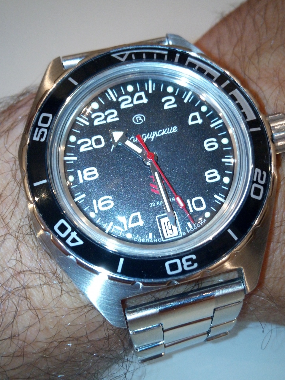

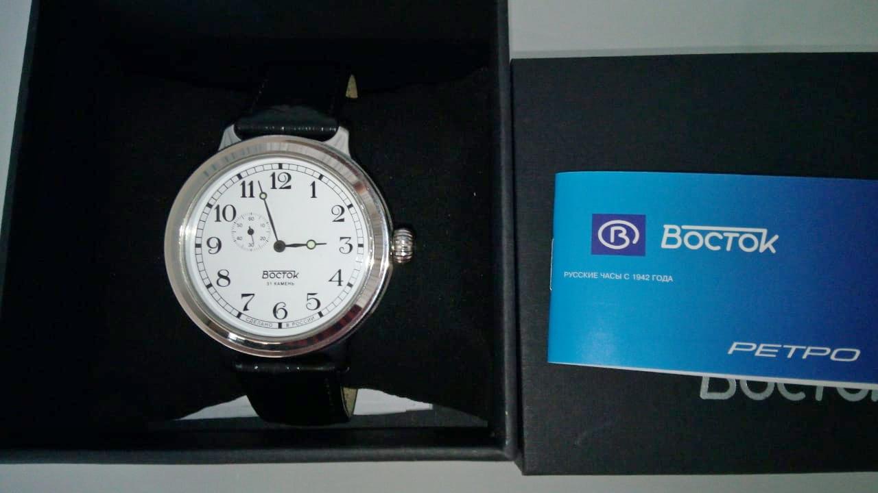

День добрый, форумчане.
Пишет вам очередная жертва ЧБ. Рецидив сего недуга периодически проявляется и занимает мои мысли и время. Давненько правда не посещала меня эта забота, но...
На сей раз триггером рецидива оказались случайно увиденные на просторах интернета Восток 550946, ретро-флер которых вскружил голову и не давал спокойно спать пару дней. Два клика на "Добавить в корзину" и "Купить" - и через неделю часы были у меня.
Но так как болезнь прогрессирует, то остановиться не смог и на руке уже Командирские 650541, которые теперь конкурируют за место на запястье с вышеуказанными К-43.
Причем параллельно прикуплены сыну также 550946 и супруге 051230.
Если серьезно, то доволен. Несмотря на все казусы, которые сопровождают продукцию ЧЧЗ, которые здесь многократно описаны и которые частично не миновали и мои экземпляры.
По К-43 в принципе вопросов нет, кроме чрезмерно подогнутой кверху (к стеклу) минутной стрелки и убеганием вперед на 25-30 секунд в день. Но это заявленные допуски. Сегодня сносил в мастерскую, проверить на таймографе (таймграфере). Пытались отрегулировать, но в разных положениях часы то спешат (циферблатом кверху), то отстают (ЗГ вниз) и найти какое-то адекватное положение градусника не получилось. Чуть убавили ход, на этом успокоились. Причем мастер говорит, что что-то не так с волоском (спиралью) - то ли прикреплена спираль кривенько, то ли подогнутая слегка - короче либо при пересылке стукнули часы, либо так с завода.
По Командирским. Пришлось подрегулировать схождение стрелок - точно часовая стрелка вставала при положении минутной в +7/10 минут. Тоже как бы заводские допуски, но так как это суточники и расстояние между часовыми отметками на циферблате маленькое, то это смещение прям раздражало. Ну и соответственно перещелкивание даты поставили ровно на 24. Кстати на фото еще до регулировки стрелок - видно, что часовая не посредине между 21 и 22 при минутной на полчаса.
Регулируя стрелки мастер отметил, что вроде как минутный триб прослаблен. Не то, что критично, но тем не менее. Опять наверно в пределах заводских допусков Как я понимаю это чревато тем, что рано или поздно триб разболтается и минутная стрелка начнет "проскальзывать" и отставать. Или не разболтается...
Вопросы к форумчанам.
1. История с трибом подпадает под гарантийный случай? Стоит ли сейчас обращаться по гарантии или походить полгодика и посмотреть? Можно конечно напрямую в Мераном спросить, но
именно в данный момент часы отрегулированы и этот вроде как прослабленный триб не беспокоит. И точность хода с завода оказалась получше, чем у К-43 - +5/10 сек в сутки.
2. И по К-43 - стоит ли заморачиваться на эту якобы кривенькую спираль, в смысле могут ли быть в дальнейшем из-за этого проблемы с часами, если сейчас не заморочиться по гарантии? Точность хода меня абсолютно устраивает.
В итоге, часами доволен. Повторю, все эти танцы с бубнами по настройке и прения вокруг качества сборки и точности - для меня не столь существенны.
Зато - немного перефразировав Д.Варшавского - "в них есть сердце и вены". И душа.
В Swiss made и прочих Ориентах-Сейках тоже душа есть. Но это совсем другая история.
