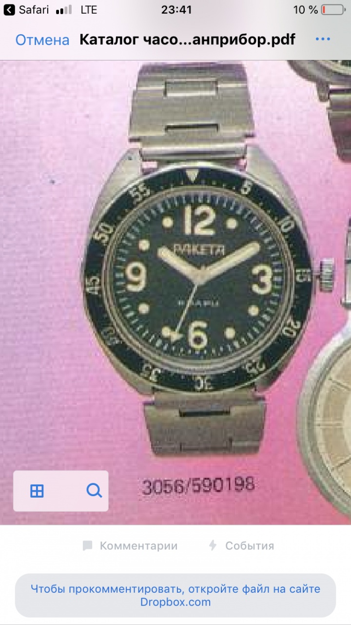

Ракета амфибия gmt
Уважаемые любители часов Ракета подскажите. Если кто в курсе, что за разновидность? Фото из каталога, корпус похож на стандартную ракету амфибию, по номеру материал изготовления корпуса нержавейка, механизм кварцевый, безель (очень симпатичный на мой взгляд) gmt. А вот зг толи на сальниках, толи как вопше, не понятно ( брызгозащищенные). Может кто знает, что либо более предметное по таким часам?

Сообщение от Dimon35 Посмотреть сообщение
Уже писал про них. Одна из экспериментальных разработок ПЧЗ, в серию не пошли. Есть только фото из каталога.

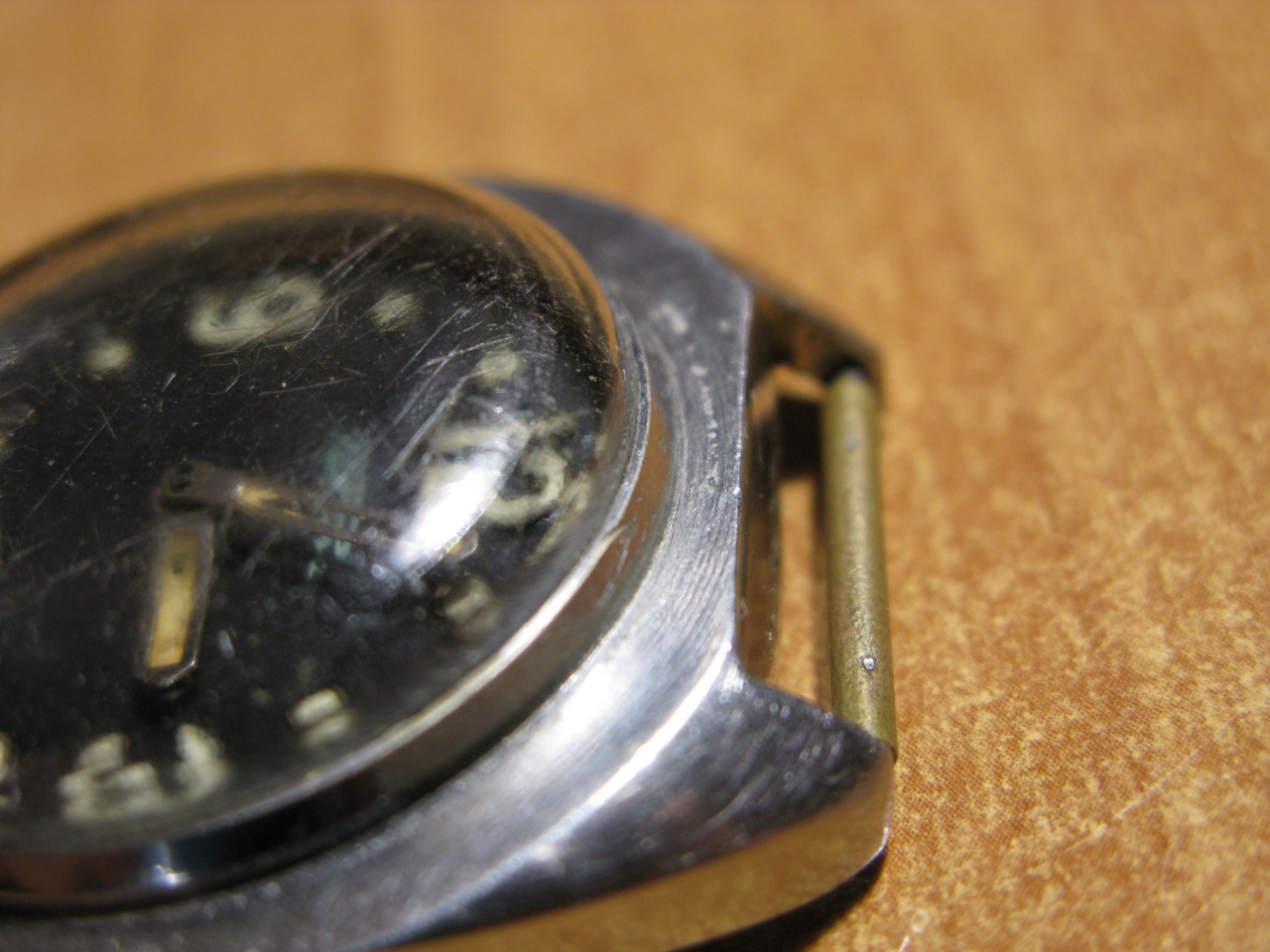

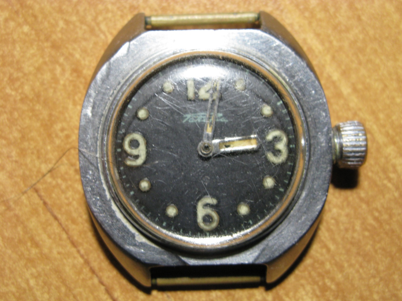

Попалась мне Ракета-амфибия. После тщательного осмотра было выявлено много чего. Но один вопрос повис в воздухе и без помощи знатоков его явно не разрешить. А вопрос вот какой. Безель отсутствует. Но не это важно, я не обнаружил выборки под пружину, как это сделано на командирских и прочих часах с вращающимся безелем. У меня есть предположение, что там что то переделано. И не понятно с какой целью.

Или крепление безеля какое то оригинальное? В чём я сильно сомневаюсь.

Сообщение от Assiris Посмотреть сообщение
Вложение 2831523 Вложение 2831524
Нет там пружины. И безель пластмассовый. Посто нащелкиваете как крышку на банку. В этих часах, хоть мы их и любим и ищем, куча таких дешевых решений. Резьба на ЗГ плохая, безель пластмасса которая прилипает и ломаеться...

Сообщение от Brick200 Посмотреть сообщение
Возможно вы меня не поняли. Но именно с пружиной безель защёлкивается как вы выразились "как крышка на банке". На наружной части юбки вокруг стекла в таких случаях есть выборка или паз (назвать можно и канавкой, кому как нравиться), а у безеля с внутренней стороны паз в котором лежит гнутая изгибами пружина. Вот она то и держит безель на корпусе, за счёт выступающих изгибов. У этого корпуса на этой юбочке не только нет этой выборки, она ровная и кроме этого имеет скос в сторону верхней кромки, как у обычных часов без безелей. При таких условиях безель будет держаться только будучи приклеенным.

Assiris
Увы у Вас фото мутные, по качественнее фото позволило бы дать более полезный (достоверный ) ответ.
Но из того что есть,гипотеза:
у Вас не родное стекло и потерянно обжимное кольцо (на обжимное кольцо проточка бывает)

сделайте пожалуйста фотографии с обратной стороны.
и если я не ошибаюсь у Вас и не оригинальный циферблат,
(у Вас корпус от ранней РАкеты амфибия) вот похожие в продаже link
