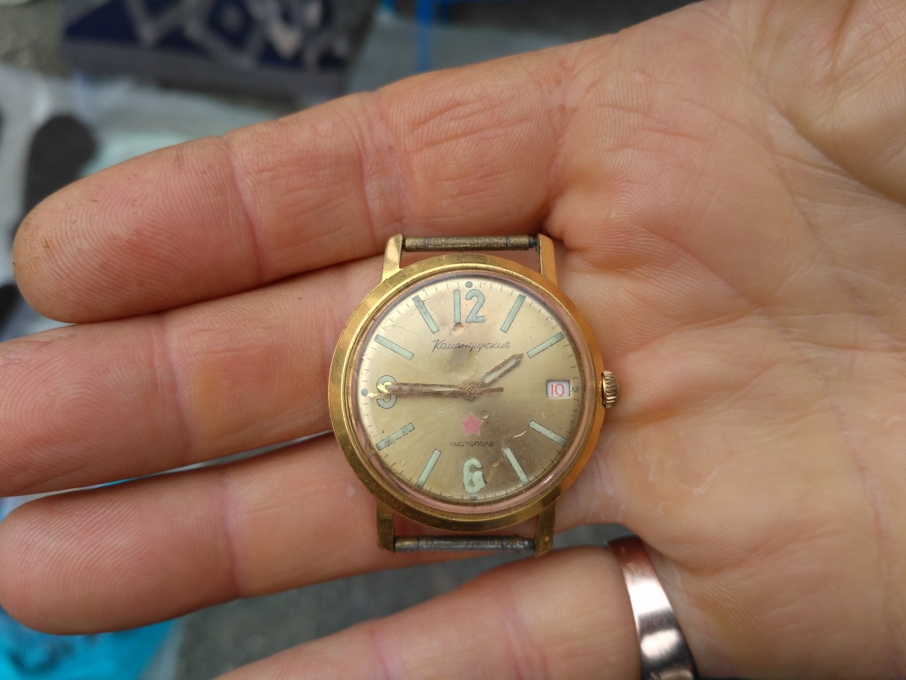

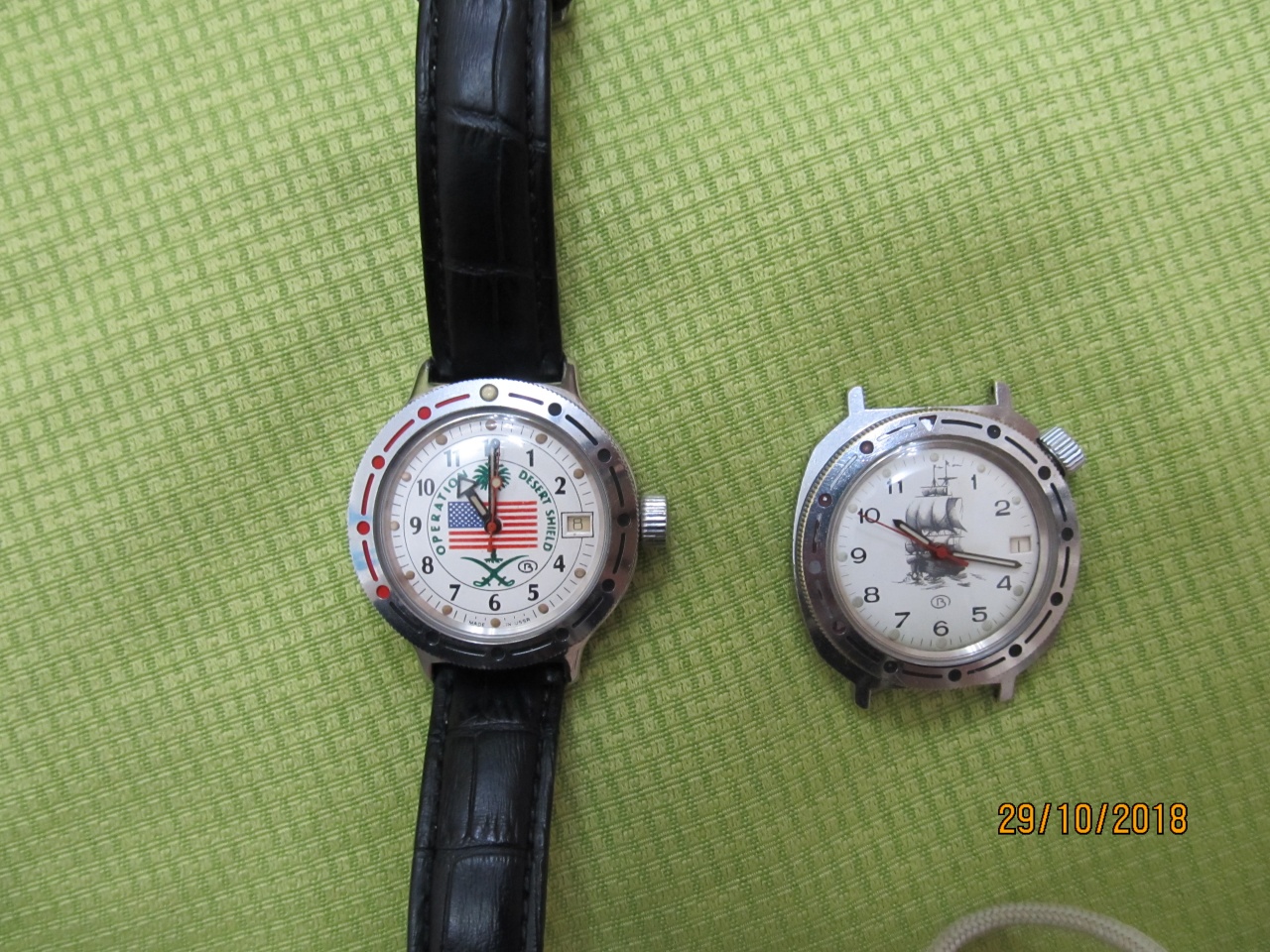

Здравствуйте. Есть возможность купить эти часы за 1500р. Хорошо сохранившийся циферблат, стрелки, рабочий механизм, 22 калибра, с стоп секундой. В оригинальном исполнении носить не буду, а в "полку" покупать не хочется. Вопрос: можно ли их закотлетить в амфибийный корпус?

Сообщение от DmitriiG Посмотреть сообщение
Можно. Только ЗГ и проставочное кольцо должно быть тоже от 22 калибра- бочки советской, например.

Те если я правильно понимаю, купив донора, например в старом 020 корпусе, просто переставляю механизм, и все хорошо подходит.
Извиняюсь, в 020 корпусе, 24 калибры. Нужно искать донора именно с 22 калибром.
Купите убитую бочку- кольцо будет-= главное, чтобы ЗГ была живая( не сточенная- она не стальная,а бронзовая)-самую убитую- главное- ЗГ. и поставьте в любой амфибийный корпус- кроме совсем современных-090. 150, 100. 110,120- там длина вала ЗГ будет коротковата, а от 24 калибра- не подойдет. но вот в 020 советский, 420 , 710( министерка)- все будет- ОК
У меня ЗГ от бочки сейчас пока нет, но кольцо для механизма- подарю . если вздумаете делать.

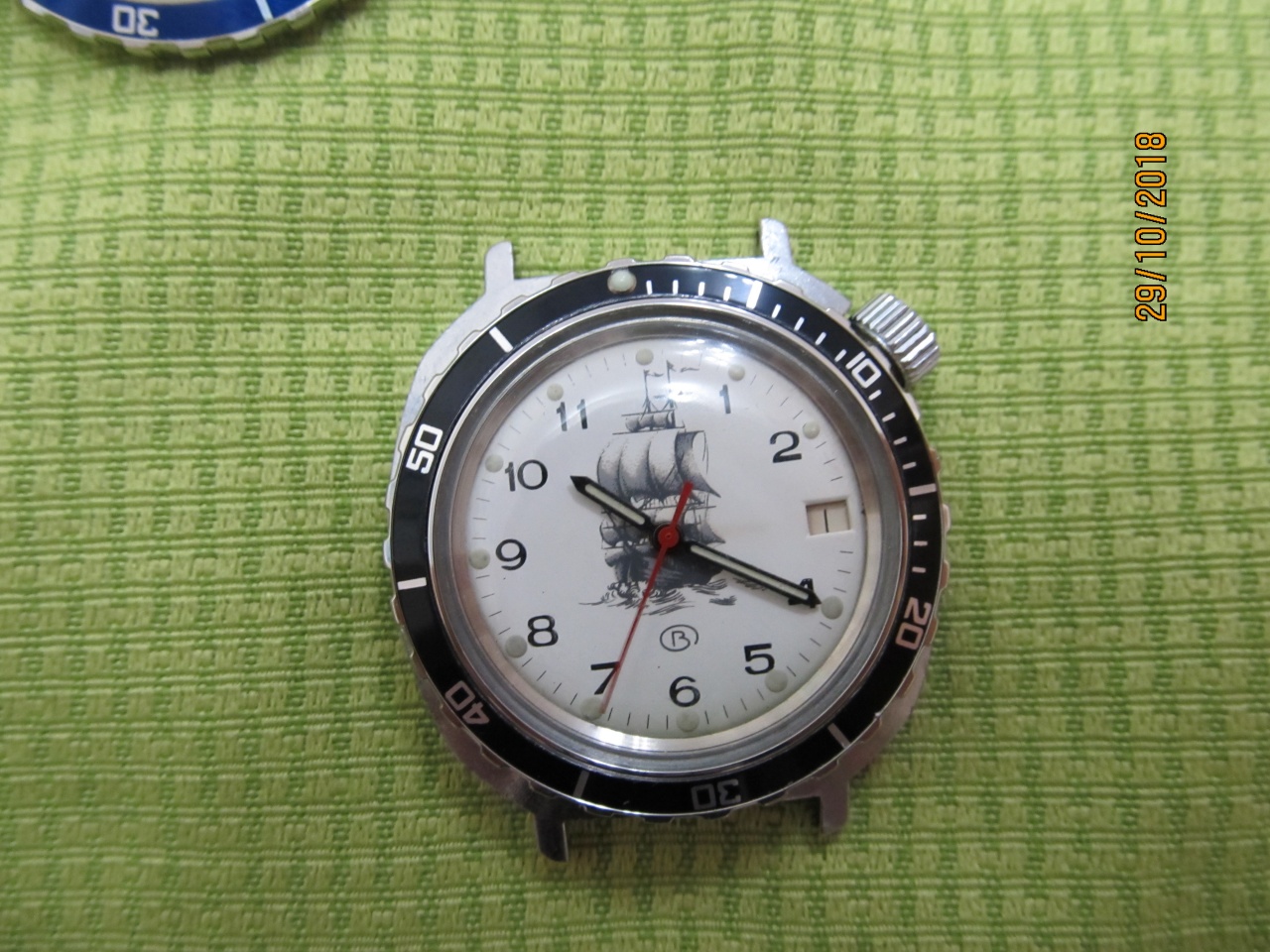

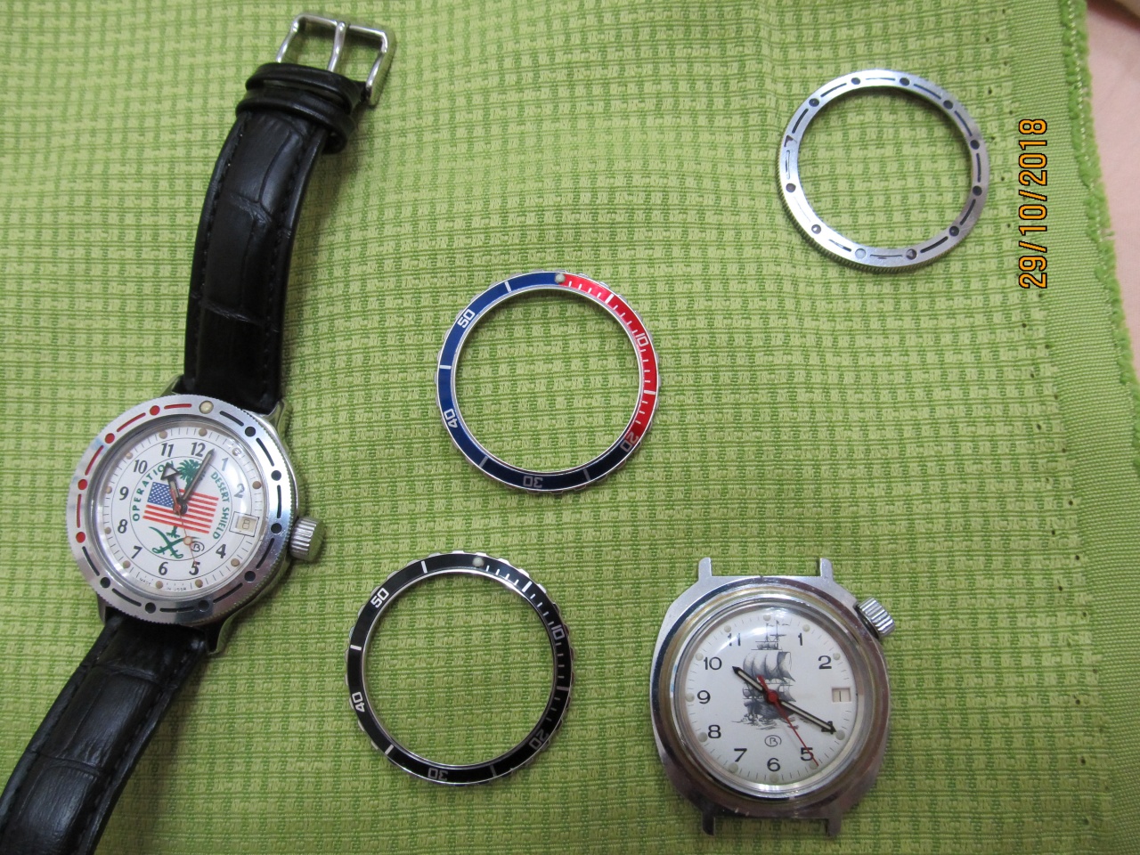

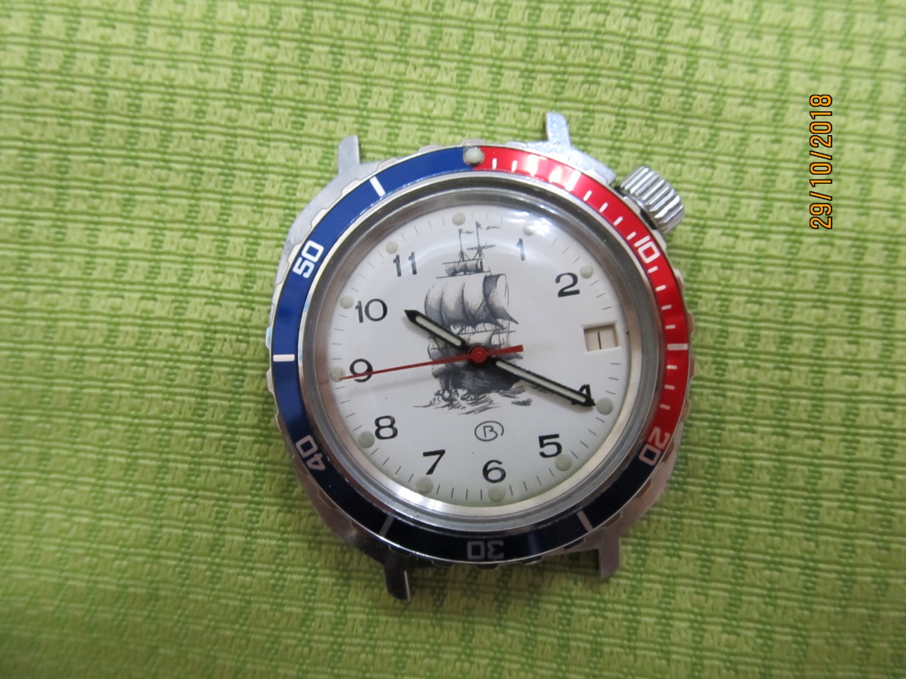

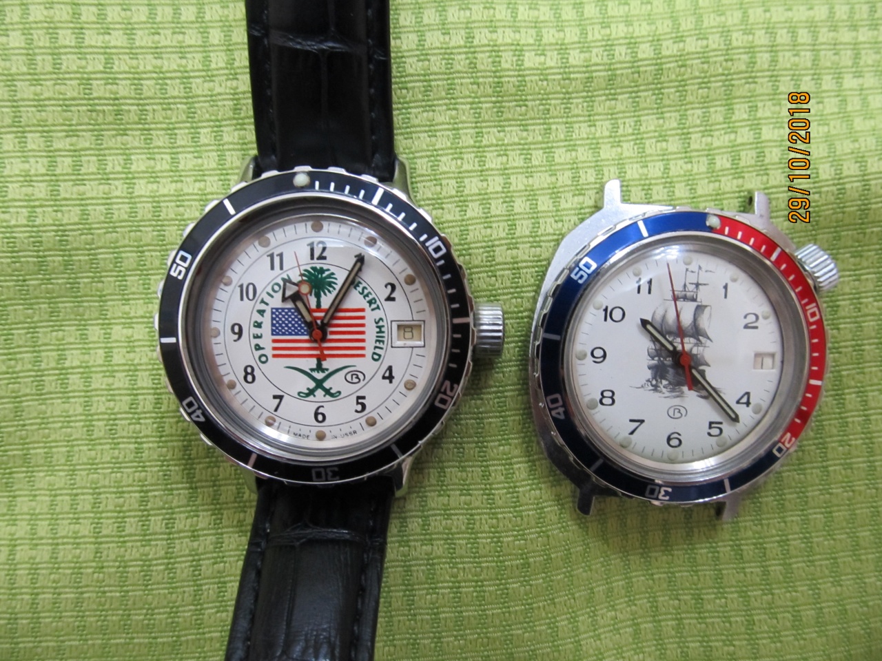

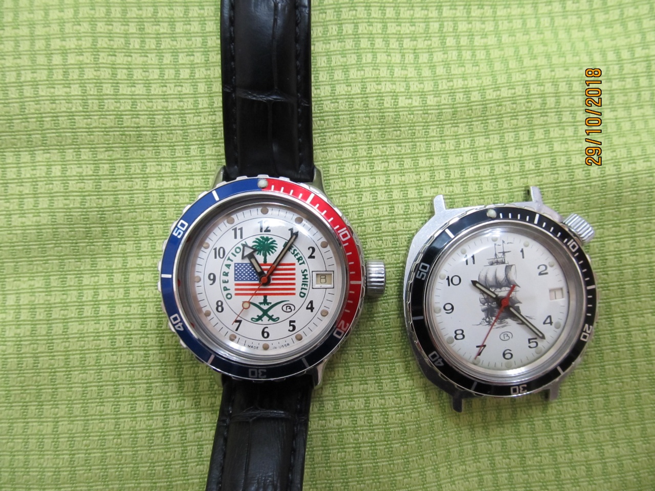

Доброго дня. Раз пошла речь про безели , то решил выложить свои. Может кому и поможет в мыслях куда двигаться.
