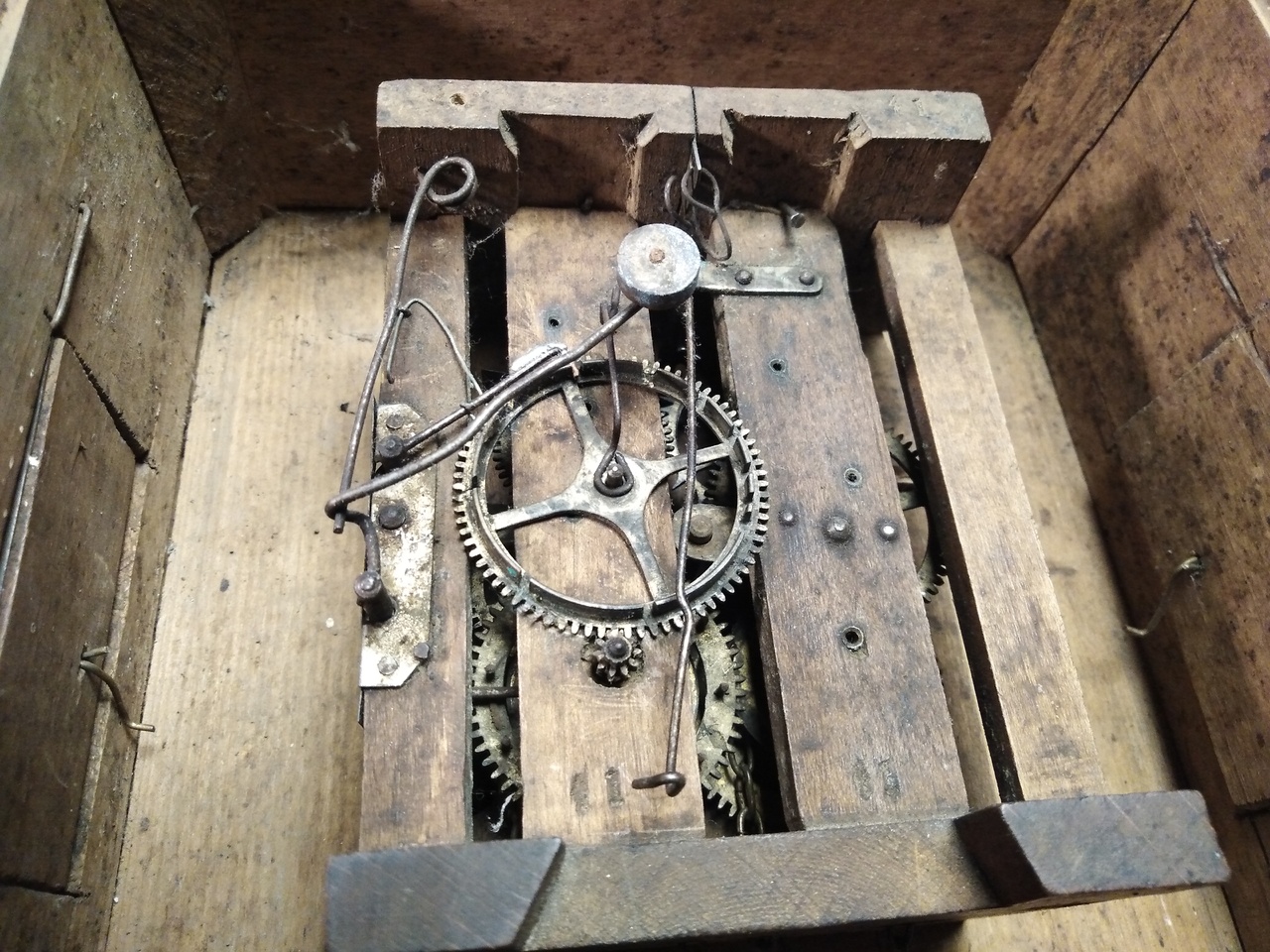

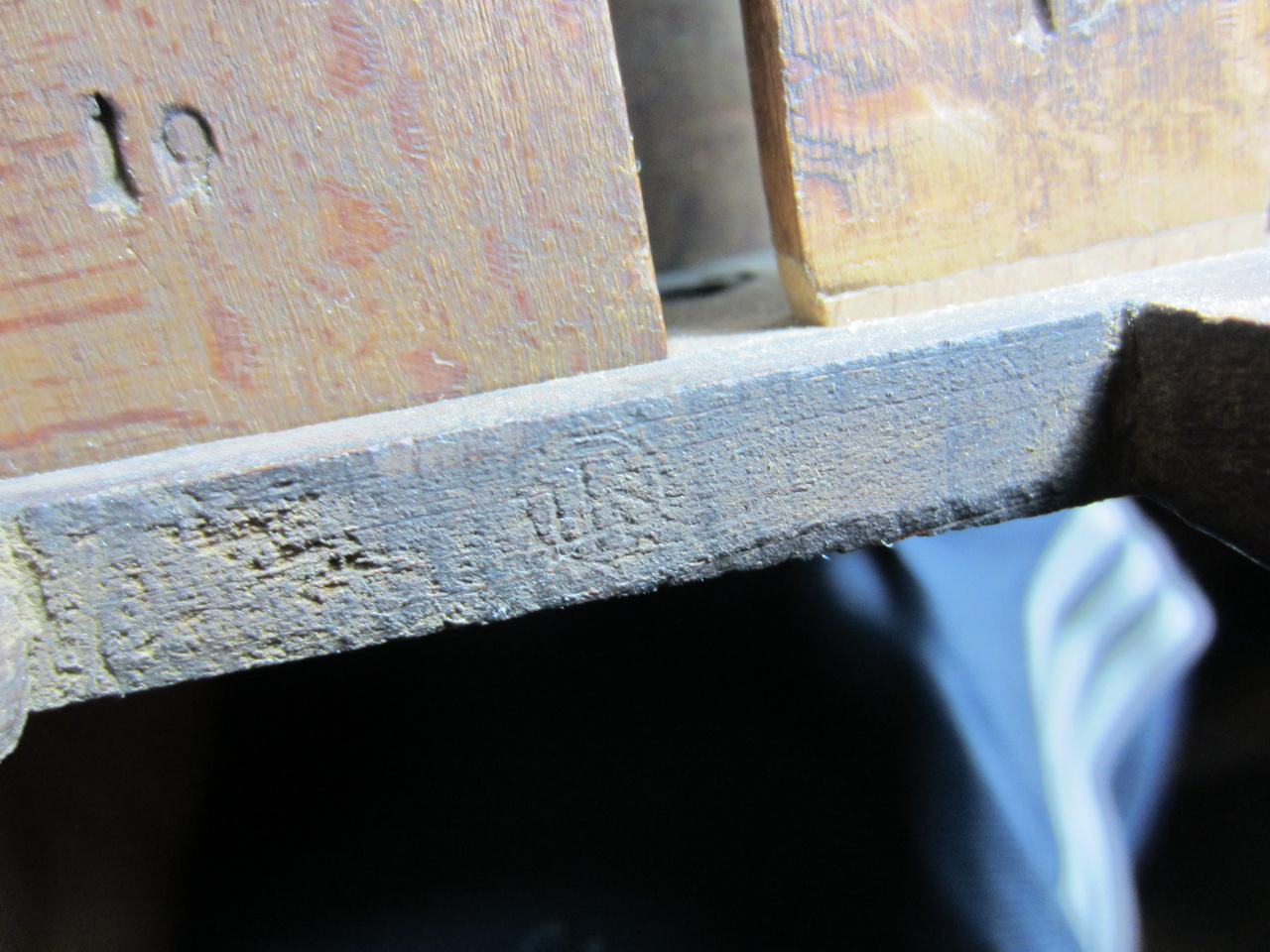

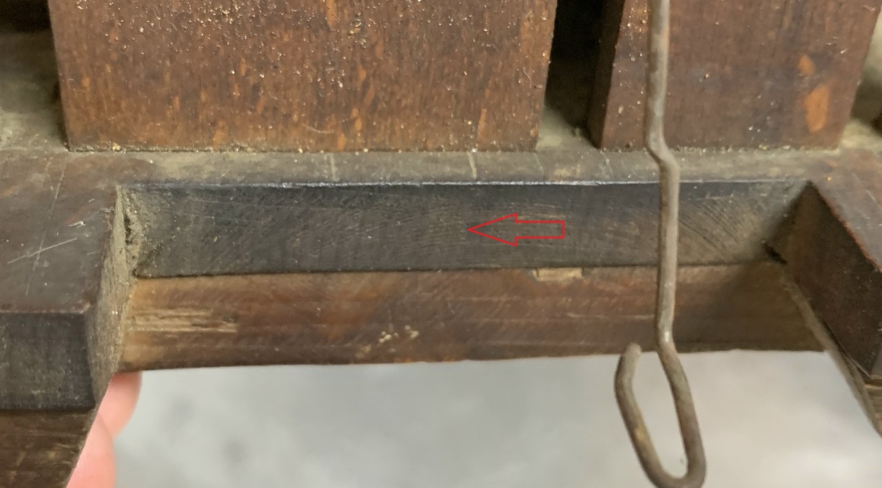

Ещё раз добрый день! Фото залил в диск https://cloud.mail.ru/public/zGA8/B88WtnXEt. На задней стенке не видно следов от номера. На механизме клеймо тоже не могу увидеть. Подробнее фото механизма выложил. Есть вероятность что ни пойдут? В комплекте есть цепь и две гири. Но ещё не нашёл как из устанавливать и заводить.

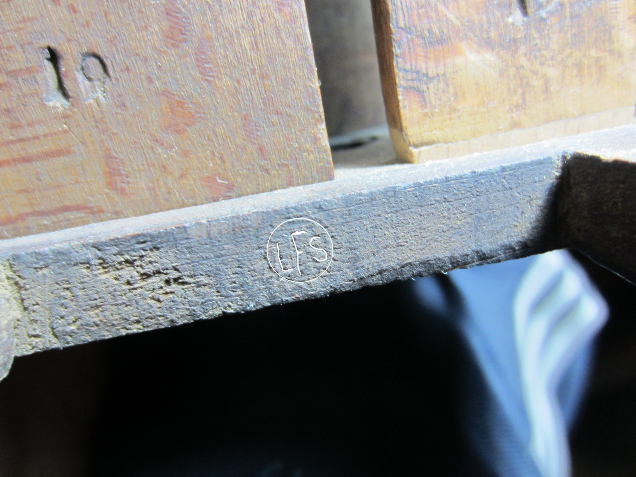

Вот, на мех-ме оно не чернильное а выдавлено на дереве. И бывает слабое, видно только под определённым углом. Присмотритесь ещё как следует, где указал стрелкой, вроде круг просматривается. В круге три буквы LFS
Выделил буквы белым, что бы понять что искать.
Сообщение от vtlklr Посмотреть сообщение
Прежде чем их заводить надо мех-м в порядок привести. Ветряк конечно..что то с чем то. Действительно киборг получился. Неужели ничего нельзя было сделать кроме этого? Корпус красавец, но тоже очумелые ручки приложили, видимо не знали , что в природе существует клей, прикрутили каждый элемент на шурупы.

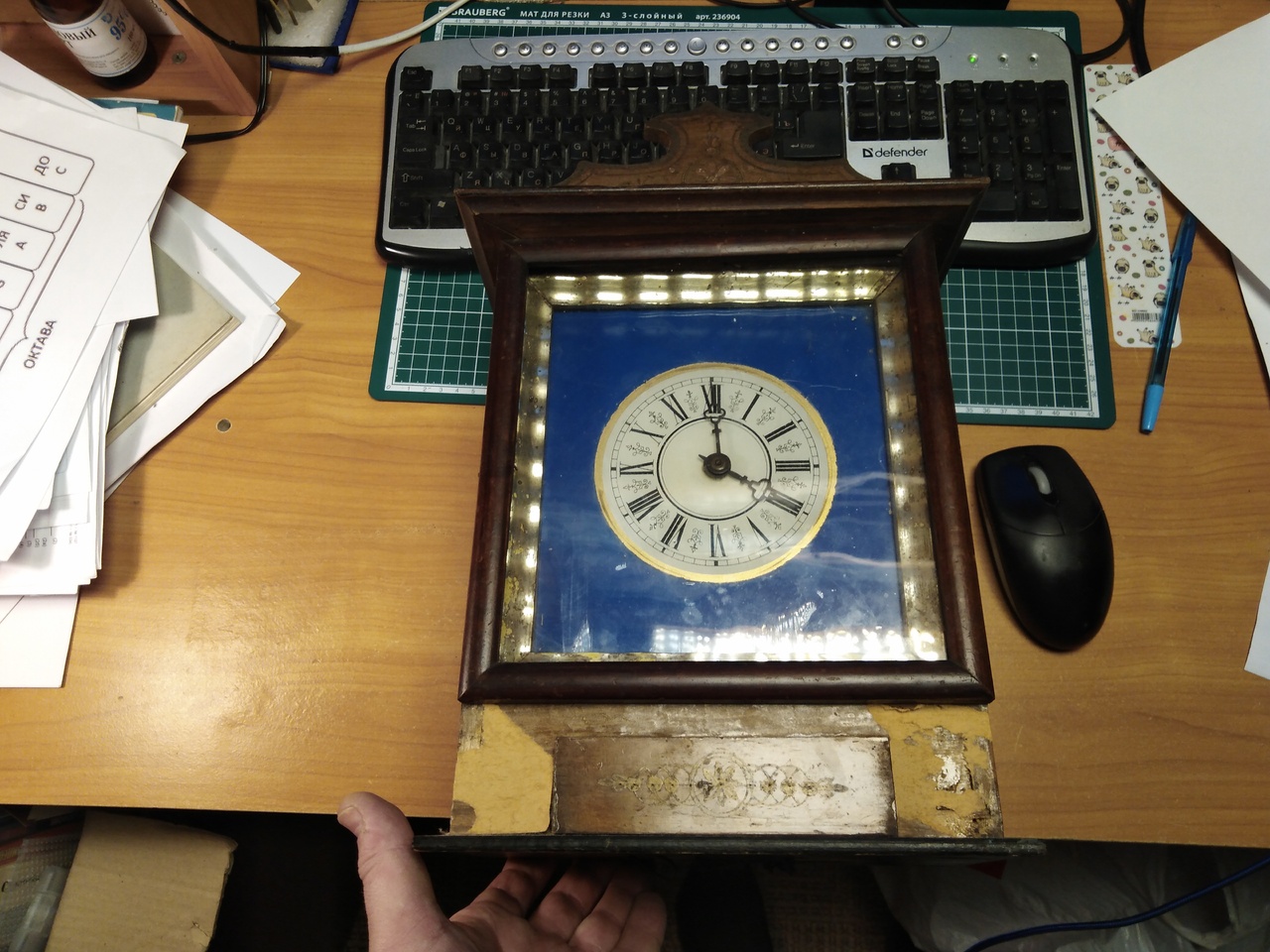

Добрый вечер, специалисты. Помогите определить эти часы, время производства, страну. Цеферблат подлинный, краска вокруг утрачена. на механизме никакого клейма не нашел. Задняя стенка с гонгом утрачена.

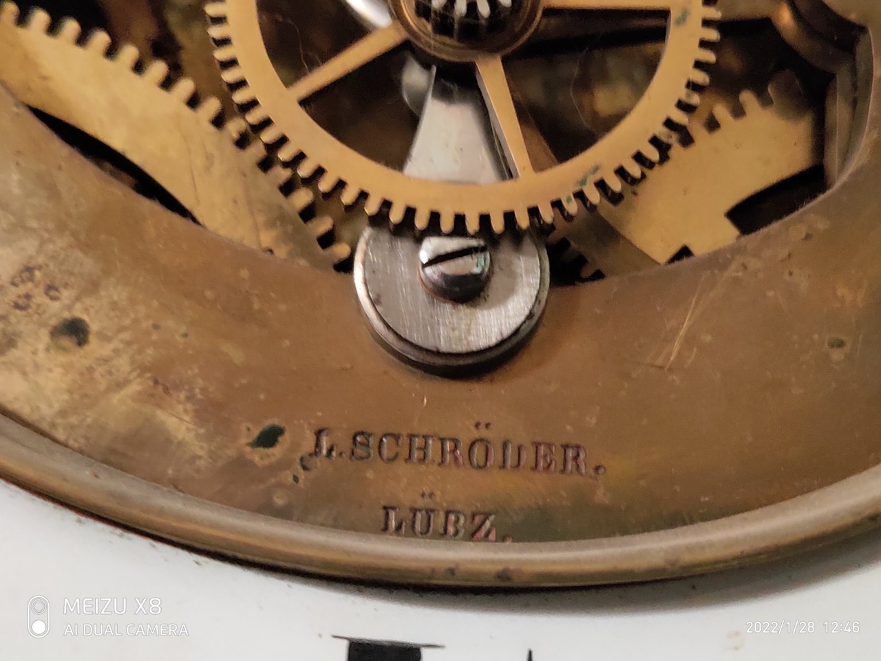

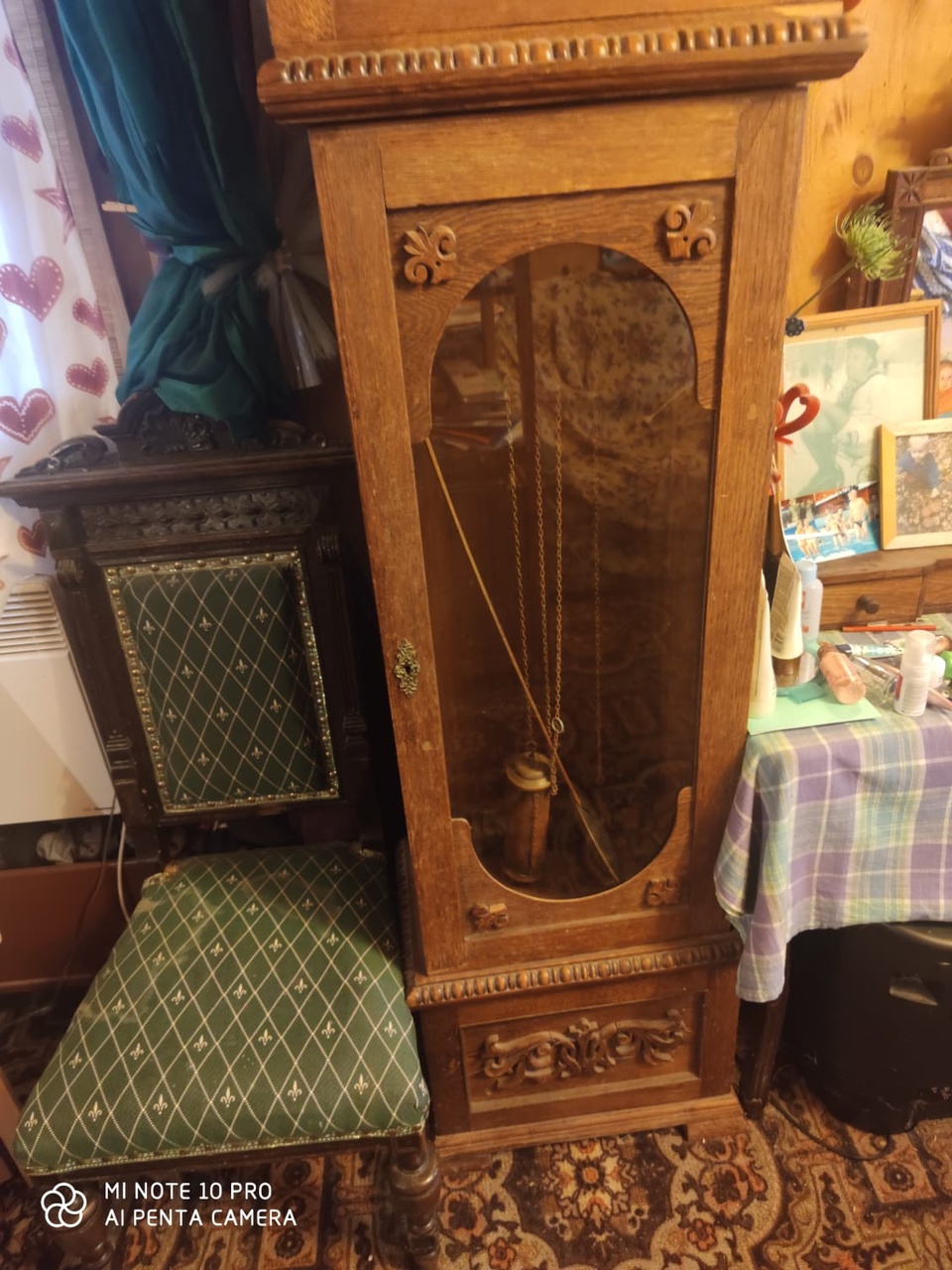

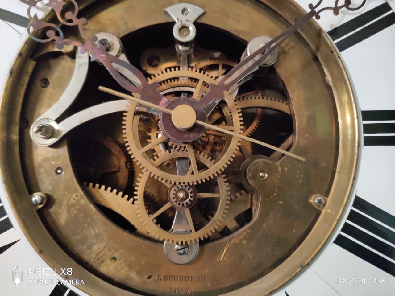

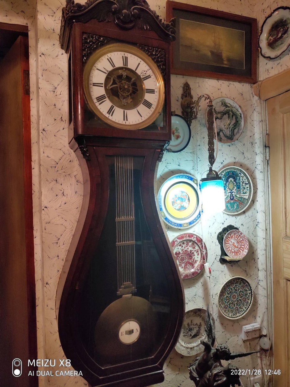

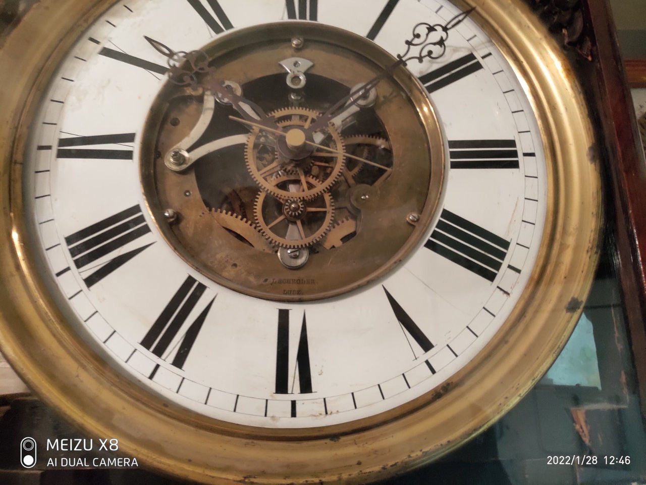

Здравствуйте уважаемые форумчане! Помогите пожалуйста с определением интереснейших часов, очень благодарна за любую информацию! Фото к сожалению только эти, высота 180 см, диаметр циферблата 32 см. Завод через отверстие в стекле с левой стороны корпуса. Заранее огромное спасибо, с ув. Лена.

Добрый вечер, Лена!
Действительно, прекрасные, очень интересные часы! Необычное скелетное исполнение, тяжелый маятник. Вполне вероятно, что это был единичный заказ для ювелирного или часового магазина, либо обеспеченного клиента. Любц — город в Германии, в земле Мекленбург-Передняя Померания. Очень мало упоминаний о часовщике с Фамилией Шрёдер из этого города встречается. В 1856 году он сделал механизм башенных часов (http://www.burgenland-mv.de/html/lubz_10.html). А в 1868-73 годах в городской гимназии г. Шпандау (ныне пригород Берлина) учился его сын Пауль. Есть упоминание о Шрёдере из Любца и в DUZ от 1883 года (https://digital.slub-dresden.de/werk...t/dlf/51192/42). В целом это все. Очевидно, что он трудился с 1850-х (этот стенной регулятор я бы датировал серединой-концом 1850-х годов) по 1880-е.
С уважением,
Олег
Музей "Русские часы"
https://vk.com/russianclocks
