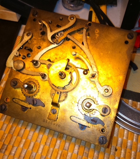

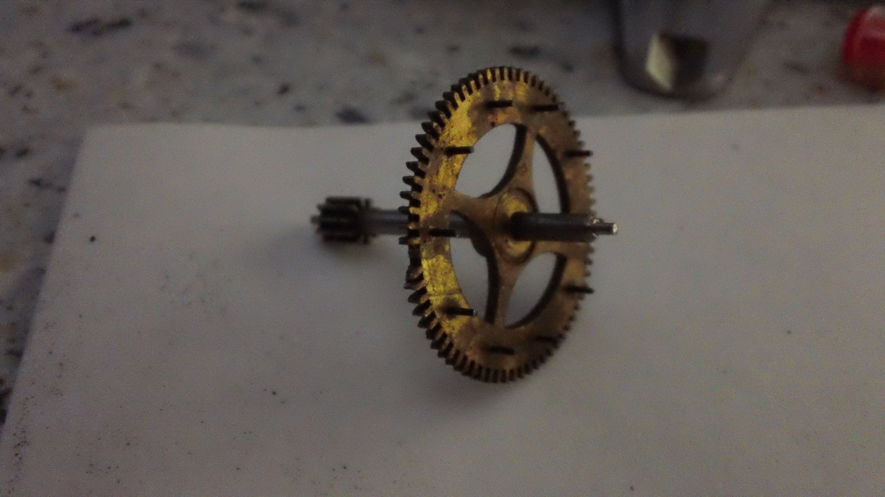

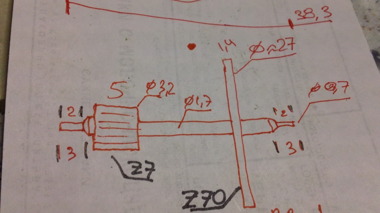

ID:	1092871есть еще вопросы может не по теме
1 у кого каталог есть нужен номер модели и внешний вид
2 название или модель механизма
3 нужны пара колес (промежуточное между минутным и анкерным) нарисовал чертеж и еще одно на фото
4 посмотрел на фото выше там четверные мех. возник вопрос что можно добавить чтобы получить четвертной бой.фото деталей пожалуйста и в сборе
надеюсь я не наглею. спасибо

Сообщение от wowan by Посмотреть сообщение
Нет Вы не наглеете.
Вы просто не совсем понимаете сложность вопросов которые пытаетесь решить.
1 Каталогов с номерами запчастей для старинных механизмов лично я не встречал.
2 Название механизма - механизм для настенных часов.
3 Рисунка "пары колёс" для их поиска и замены для конкретного механизма не достаточно, нужны ещё точные размеры и, даже при этом, вероятность нахождения именно тог что нужно не очень велика.
4 Для переделки обычного механизма в четвертной нужно совсем не много, замена механизма.
С уважением.
С.Д.

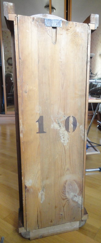

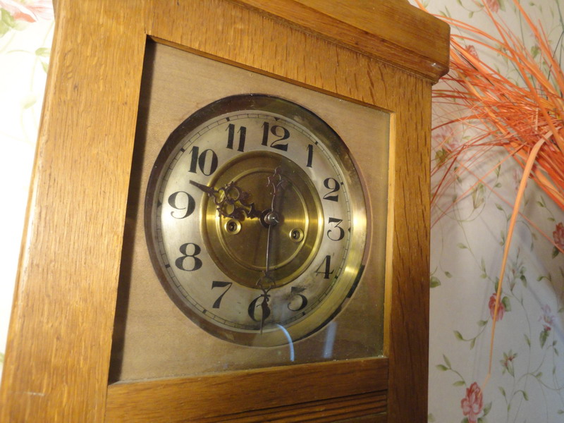

Добрый вечер.

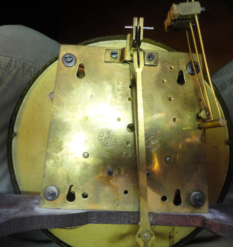

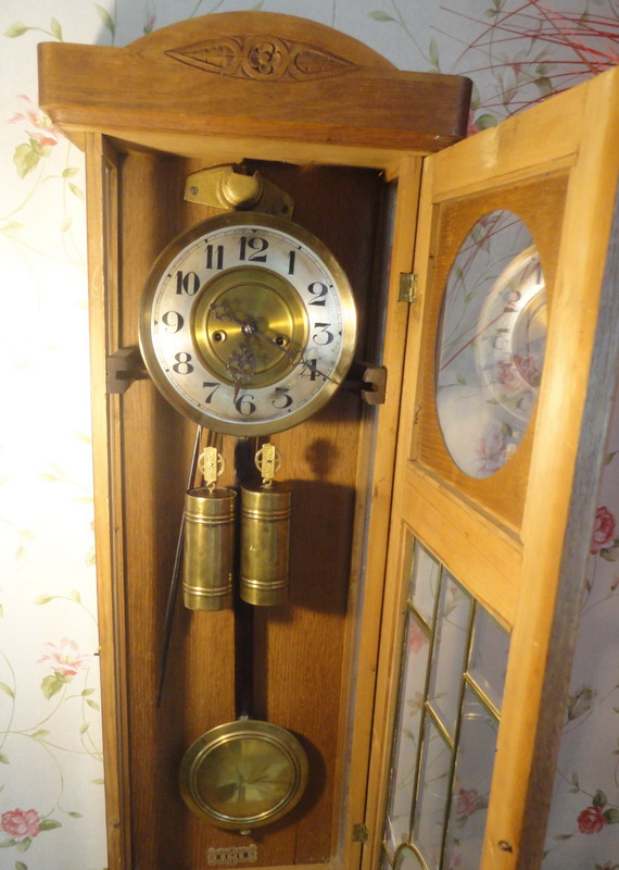

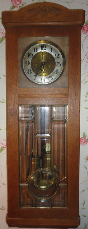

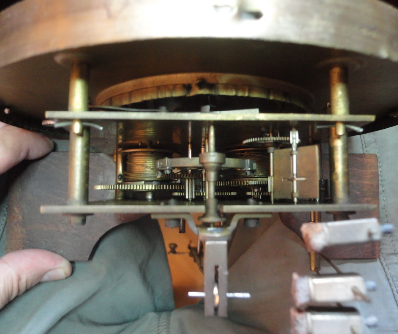

Показываю вот такие жильники от GB:
ID:	1100256 Нажмите на изображение для увеличения
ID:	1100257 Нажмите на изображение для увеличения
ID:	1100258 Нажмите на изображение для увеличения

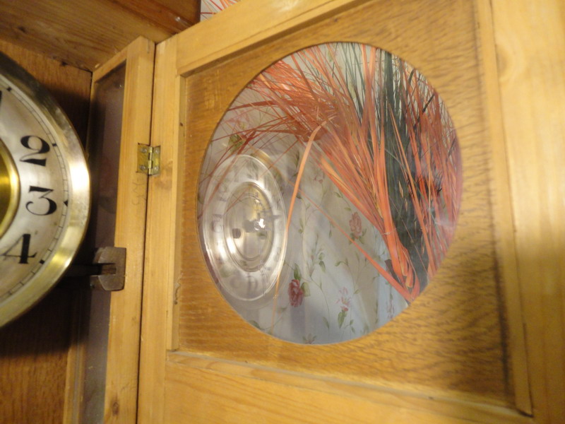

Они по словам продавца недавно были им привезены в Россию с юга Германии. Как я понял, механизм сделан на фабрике в Braunau в 1921 году (№ 830 689). Платины цельные, трибы фрезерованные. Это нормально для 1921 года?
Что мне кажется странным:
- noname гонг, никаких клейм (однако, лишних отверстий в задней стенке нет)
- верхняя часть дверцы - квадратное стекло и фанерная вставка с круглым вырезом под циферблат
- калибр механизма Р27, а длина маятника без подвеса около 50 см
Что скажете, уважаемые знатоки?
Состояние корпуса и механизма мне нравится. Корпус всё же требует ухода, о чём я позабочусь. Механизм после разборки, чистки и смазки ведет себя безупречно, приятный бой в 3 молотка. Вес гирь 1,37 и 1,7 кГ.

Сообщение от NickFMS Посмотреть сообщение
Добрый день, это нормально.
По фанерной вставке затрудняюсь сказать, плохо видно, но с лицевой стороны она кажется другого цвета, или это от стекла так отражается?
Р27 это не калибр механизма а как раз длина маятника.
Завод в Браунау использовал свою систему обозначения длинны, не метрическую.
С уважением.
С.Д.е

Сергей Дмитриевич,
вот попробовал эту "форточку" сфотографировать спереди и сзади.
ID:	1100464 Нажмите на изображение для увеличения
Такое впечатление, что если эта фанерка была "родная", то сейчас она перевёрнута наоборот. Рисунок дерева сзади соответствует наружной стороне дверки.
С уважением,
Николай (Feather)
