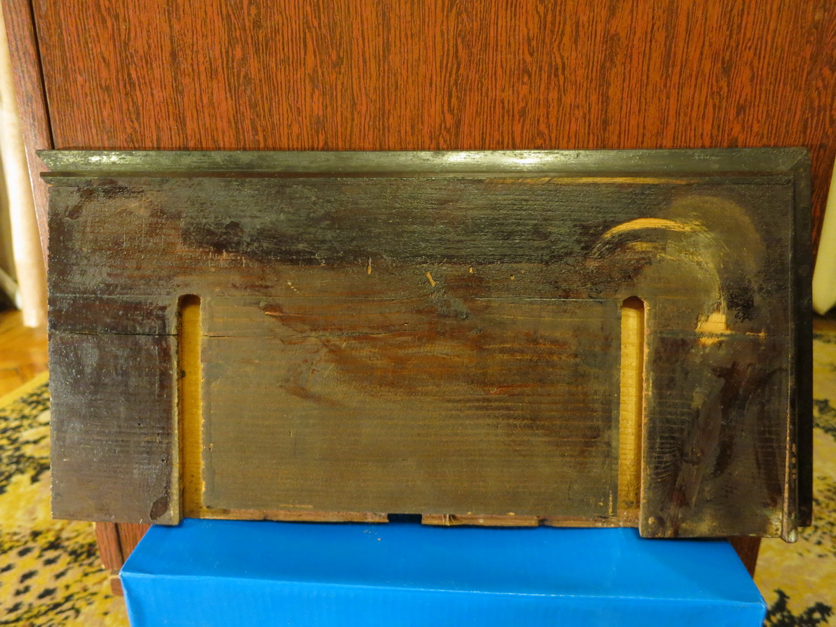

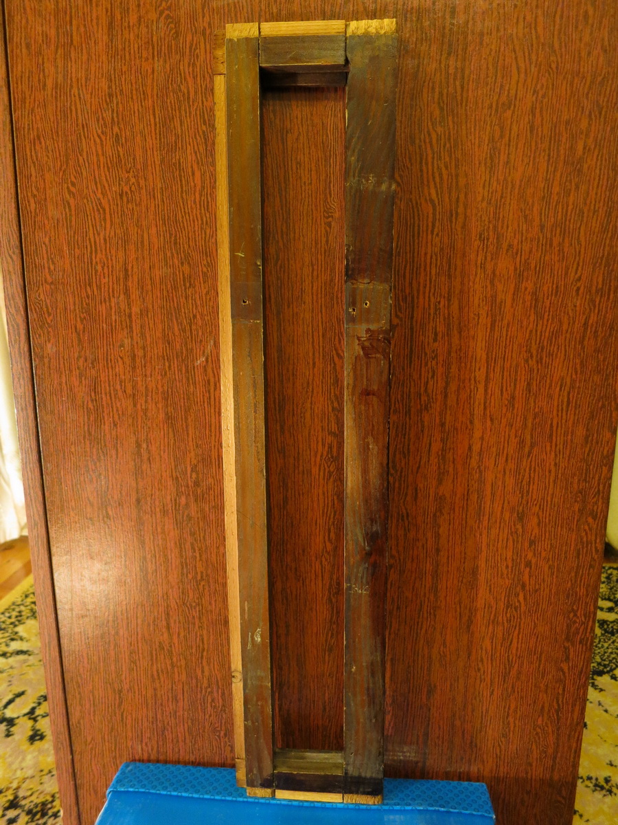

Добрый вечер уважаемые форумчане!
Снятие старого лака продолжается. Есть первые "успехи". Крышку практически закончил полностью. Огромная благодарность всем кто проявил участие за добрые и полезные советы.
Возник не большой вопрос по цвету дерева после снятия лака. Как предполагалось что крышка и низ изготовлены из сосны. Но после снятия лака дерево имеет какой-то розовато-красноватый цвет. Я предположил, что это лак так сильно пропитался, но обратил внимание, на то что части корпуса, которые никогда "не видели " лака тоже имеют этот оттенок. На фотках видны эти не лакированные участки (цветовая температура изображений не совсем та, но поверьте на слово они тоже розовые). Решил что это старое дерево не защищенное лаком изменило цвет, но когда случайно сковырнул щепку, то внутри дерево того же розовато-красное. Подскажите пожалуйста это так и должно быть (у меня не было опыта работы с таким старым деревом- ему более 100 лет) или это какой-то другой сорт дерева. От этого зависит в каких тонах готовить корпус к окончательной обработке: желтых или красно-коричневых.

Регистрация: 05.10.2012
Адрес: УКРАЇНА Станіслав
Сообщений: 587
Сказал(а) спасибо: 1,570
Поблагодарили 1,580 раз(а) в 370 сообщениях
Внутренние детали можна и шлифмашиной, всё равно их надо будет тонировать под ценную породу, которая с внешней стороны.

Сообщение от alex2006 Посмотреть сообщение
С уважением, Александр.
Добрый вечер, если будете оставлять себе, то тонируйте, как вам нарвится, но придерживаясь канонов. Я например пару Юнгансов конца 19 века хочу черными полуматовыми сделать, чтобы скрыть изъяны времени. А морилка под не очень темный орех тоже всегда благородно смотрится и скрывает недостатки древесины.
С ув. Вадим.
