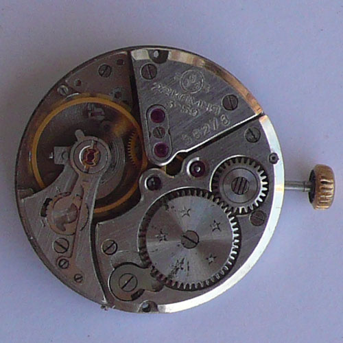

Купил механизм ЧЧЗ. Какой корпус ему подойдет? Какой циферблат - Волна или Восток?

Сообщение от АлександрI Посмотреть сообщение
Купил механизм ЧЧЗ. Какой циферблат - Волна или Восток?
Судя по цвету механизма не прецизионные, значит либо просто Восток, либо Волна, а может и Алмаз. А циферблат у Вас Александр есть? А то бывает сложней найти циферблат с корпусом, да и стрелки у них особые, по крайней мере часоая по диаметру больше, чем у других Востоков.

Почему не прецизионные? До 61 г. Прец. не были позолоченными!!! Может и Волна.
Но не Алмаз 100%, у Алмаза 18 камней.
Это механизм Волны.
Каталог 1960 года, стр. 150.

Сообщение от nos Посмотреть сообщение
Полностью согласен, был не прав.

Цифера нет. Впридачу достался позолоченный анкерный мост. Есть ли какой-то смысл поставить его?

Сообщение от vasilij_8 Посмотреть сообщение
Это механизм Волны.
У прецизионных такой же. В каталоге на прец. представлен механизм с бок. сек., а с центр. фото и описания механизма нет. Проверьте запас хода, если механизм обслужен, у прец. почти 50 ч. у Волны не более 45 ч.

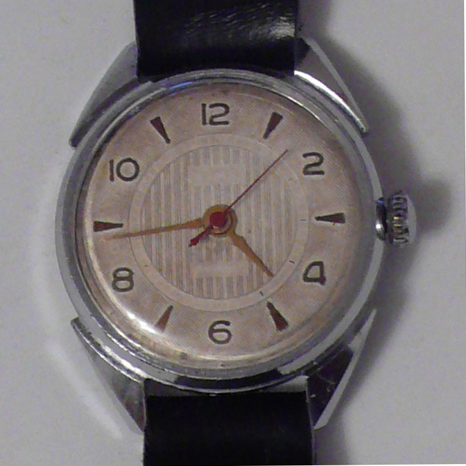

Механизм куплен на "молотке", прислан из Железногорска. У мастера на Павелецком нашелся корпус. Получилась "Волна". Правда, на цифере ничего не написано.
корпус больше к "Алмазу" тяготеет, хотя и в таких периодически "Волны" всплывают...
