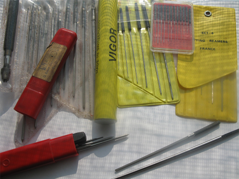

Я знаю что более ценятся 5-угольные развертки, а так ли плохи круглые с мелкой насечкой?
У меня есть разные, пользуюсь по мере необходимости и теми, и другими. Мне кажется, что 5-угольные снимают металл сильнее, а круглые более нежно.
Это так? (на фото Horotec (Швейцария), Mascot (Германия), Vigor (Швейцария) и др.)

Сообщение от Artin Посмотреть сообщение
У меня есть разные, пользуюсь по мере необходимости и теми, и другими. Мне кажется, что 5-угольные снимают металл сильнее, а круглые более нежно. Это так?
Добрый день!
Предназначение 5-угольных развертки есть для резать, чтобы расширить отверстие, а предназначение круглых развертки есть только для воронение стенки отверстия, в сути служить для повышение прочности поверхности чтоб обеспечить долговечно использование часов. Вообще не отличается от обработке цапф любой оси воронением. Таким способом обработке, использованием круглых развертки после рассверливания отверстия использованием 5-угольных развертки на нужной диаметр, отверстия настанут хорошим твердым подшипниками.

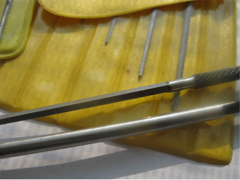

Душан Грујић Душан Грујић вне форума
Светлая память.. R.I.P.
Регистрация: 25.05.2008
Адрес: Белград, Сербия - Sydney, Au
Сообщений: 5,165
Сказал(а) спасибо: 839
Поблагодарили 9,730 раз(а) в 3,311 сообщениях
Добры день, всем!
Чтобы пояснил, посмотрите фото ниже, сфотографировал обычно воронило для цапфы.
Обратите внимание по его поверхности, тут Вам можно видеть царапины (насечка ?) поперек его ширины, они являются очень неглубоким, около 2 мкм.
Круглые развертки надо выглядит тот же, с разницы что царапины являются не по окружности развертки, но вдоль их длине. Новые круглых развертки надо готовить, потому что их поверхность очень гладкая, как получаем их от поставщика.
Можно их сготовить легко, куском "ScotchBrite", или с помощью крокус бумаге.
Прежде применения, воронило надо немного смазать, затем поместить в отверстие слегка вращающий его, правое-левое, с очень легким нажатием в отверстие. Сделать с одни стороны платины, затем тот же с другой. Кстати, незначительные конус действительно не имеет значения особенно если развертка применяется с обоих стороны пластины, т.е. бушонa.
Сообщение от Душан Грујић Посмотреть сообщение
Все правильно. По-английски, например, 5-угольная развертка называется "cutting broach" (т.е. режущая), а круглая - "smoothing broach" (т.е. разглаживающая).

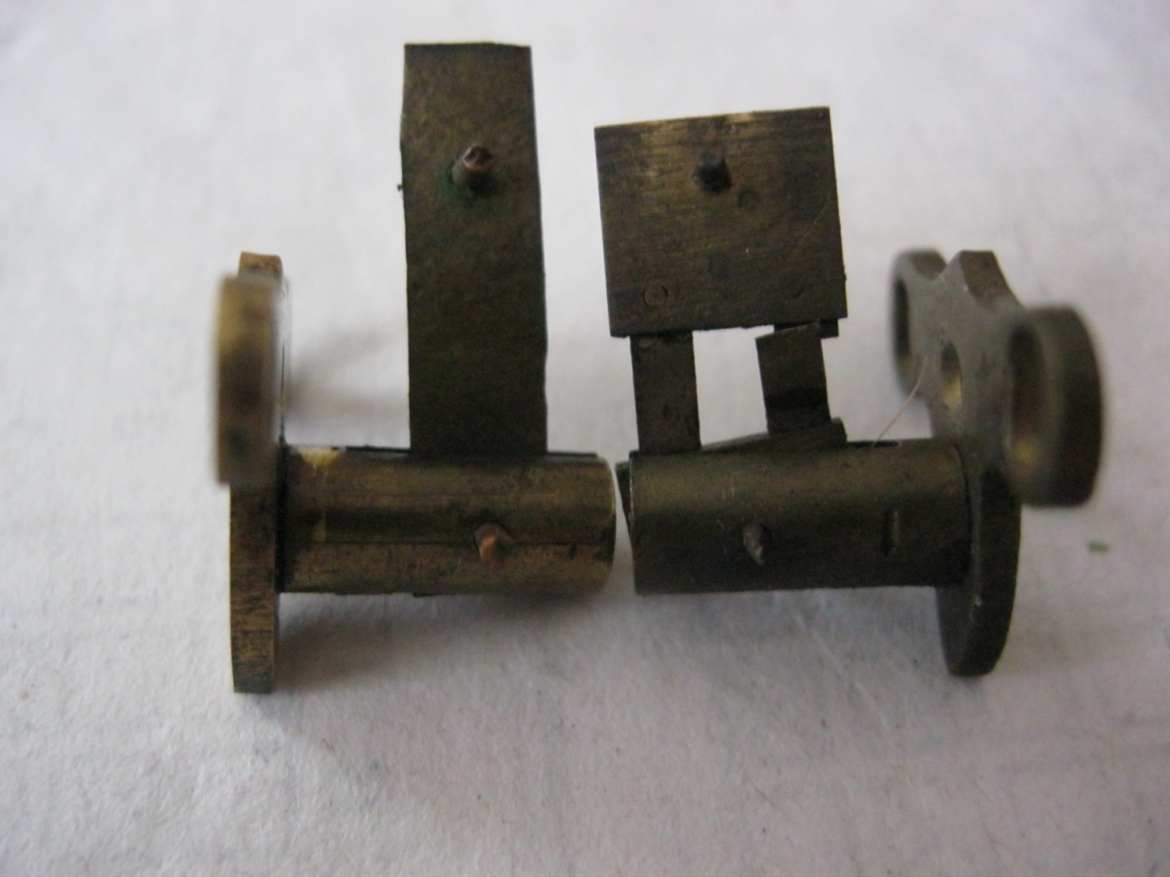

Rem W Rem W вне форума
Регистрация: 19.01.2012
Адрес: Украина
Сообщений: 28
Сказал(а) спасибо: 47
Поблагодарили 7 раз(а) в 3 сообщениях
Добрый день!
Прошу совета у мастеров:
Перебрасывал механизм на другие платины и оказалось, что одна цапфа имеет больший диаметр, нежели отверствие в платине (видимо в следствии ремонта). Так вот вопрос: как правильнее - рассверлить отверствие в платине или сточить цапфу? Цена вопроса - 0,4мм.
Также оказались разными пендельфедеры. Я так понимаю левый(стальной) - самодельный.
Правому "помогли" нежданные гости, материал - медь или латунь. У меня есть латунная фольга такой же толщины, можно ли сделать из неё или сталь предпочтительнее? И возможно ли влияние материала пендельфедера на амплитуду колебаний маятника, или она определятся только положением скобы относительно анкерного колеса (шварцвальдский ход). просто заметил, что с латунным пендельфедером амплитуда заметно больше.

Kuznec Kuznec вне форума
Регистрация: 08.11.2010
Адрес: Россия Новокузнецк
Сообщений: 274
Сказал(а) спасибо: 307
Поблагодарили 426 раз(а) в 148 сообщениях
Не понял ремонтирывали цапфу или платину. При переносе механизма на другие платины бывают различные ситуации, например был случай с виду модели одинаковые однако высота разная и когда ставил пружинный барабан то он зажимался.Пендельфедеры бывают разные, какую форму они имеют зависит от того в модели каких часов они стоят и из какого материала сделаны.Об этом сказано в книге А.М.Пинкина "Ремонт часов" стр28 и книге В.А.Гусельников И.Н.Сидоров "Ремонт часов" стр214.
Адрес: Украина
Сообщений: 28
Сообщение от Kuznec Посмотреть сообщение
Платину рассверлили, ось выточена заново, поэтому и не встает на другую платину. Склоняюсь к тому, чтобы проще рассверлить платину, но есть сомнения поэтому и спрашиваю. Механизмы часов одинаковы, что подтверждают номера патентов, клейма производителя и данные по длине маятника и т.д.
