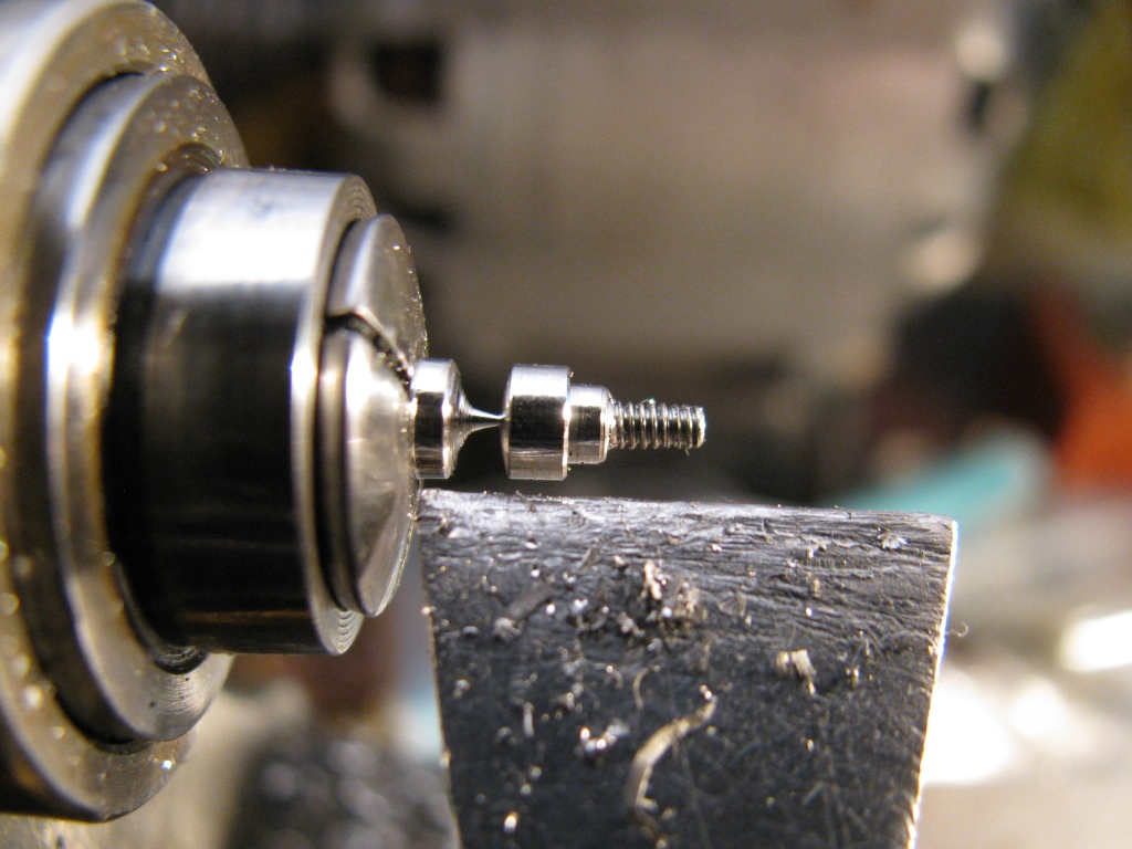

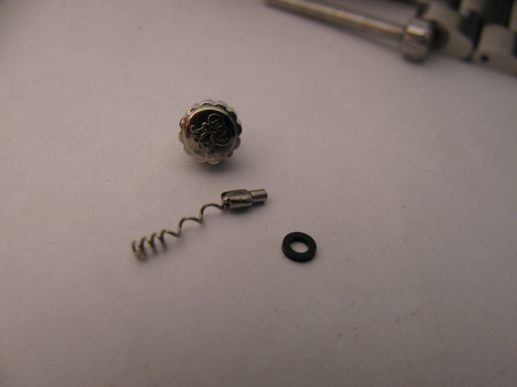

Отсутствие фрезерной приставки, иногда подталкивает на нестандартные решения.
P.S. Хотя продольные пазы можно настругать резцом.
Название: 1 подбор.JPG
ID:	464323   Нажмите на изображение для увеличения
Название: 2 лишнее.JPG
ID:	464324   Нажмите на изображение для увеличения
Название: 3 сверлим.JPG
ID:	464325   Нажмите на изображение для увеличения
Название: 4 точим.JPG
ID:	464327   Нажмите на изображение для увеличения
Название: 5 фиксатор.JPG
ID:	464328   Нажмите на изображение для увеличения
Название: 6 давим.JPG
ID:	464330   Нажмите на изображение для увеличения
Название: 7 готово.JPG
Эти 6 пользователей сказали Спасибо! Slepoy за это сообщение:
Aleks74 (24.09.2013), r00lge (12.09.2016), sholopai (08.08.2019), Александр Беляков (17.06.2013), Андрей Бабанин (17.06.2013), Николай13 (19.03.2015)
