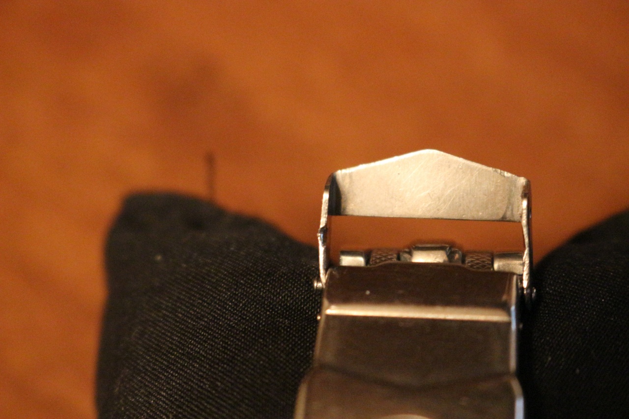

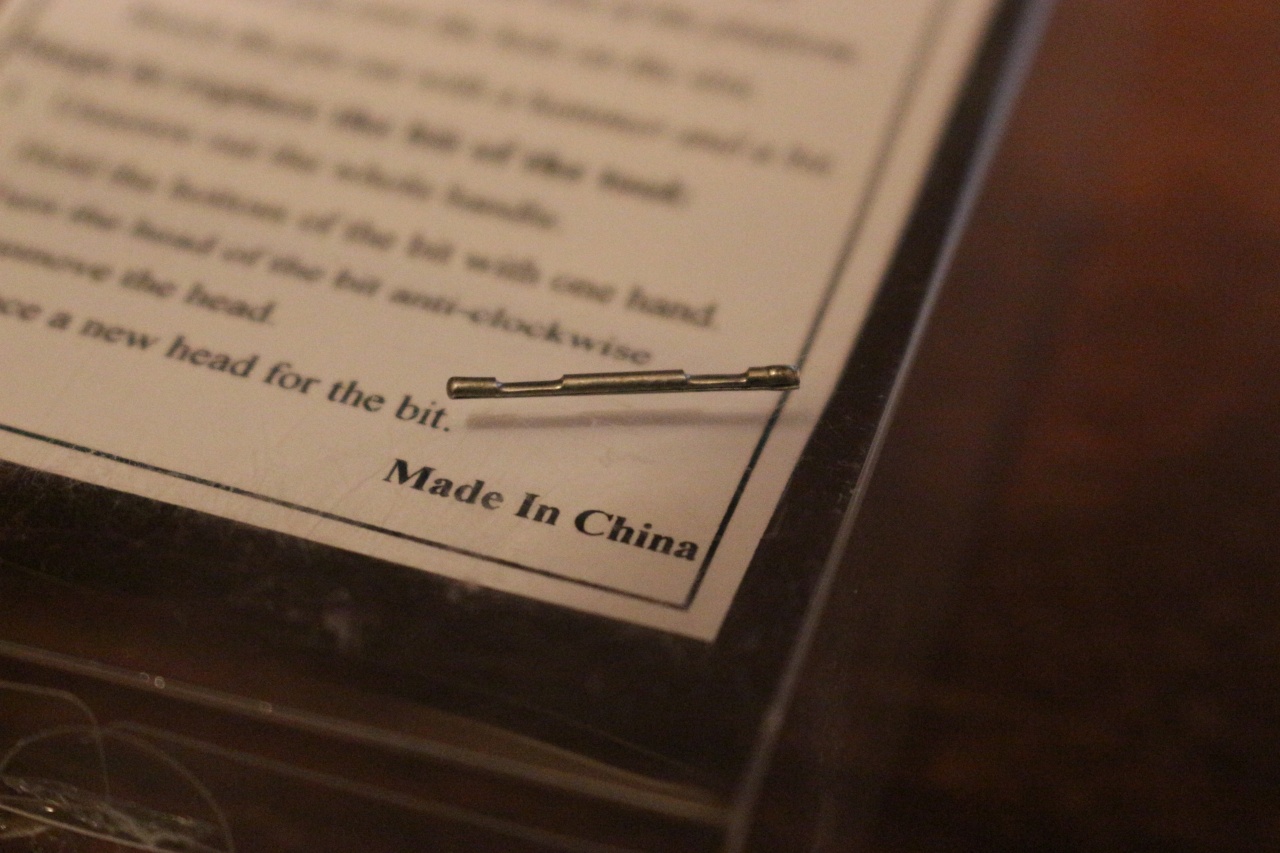

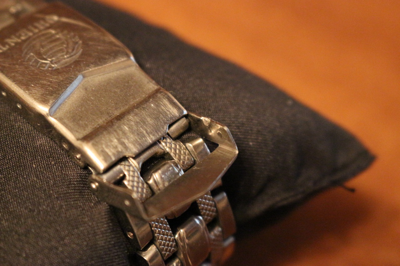

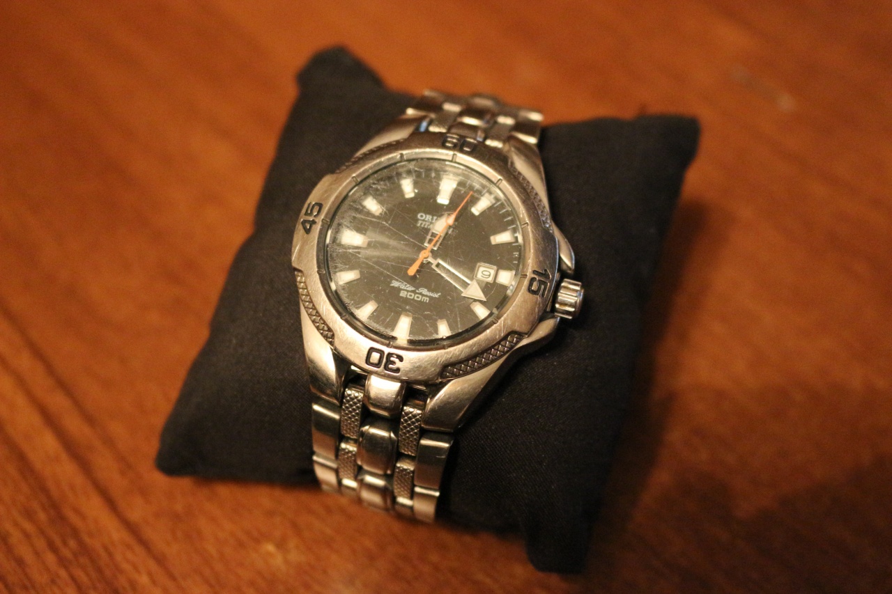

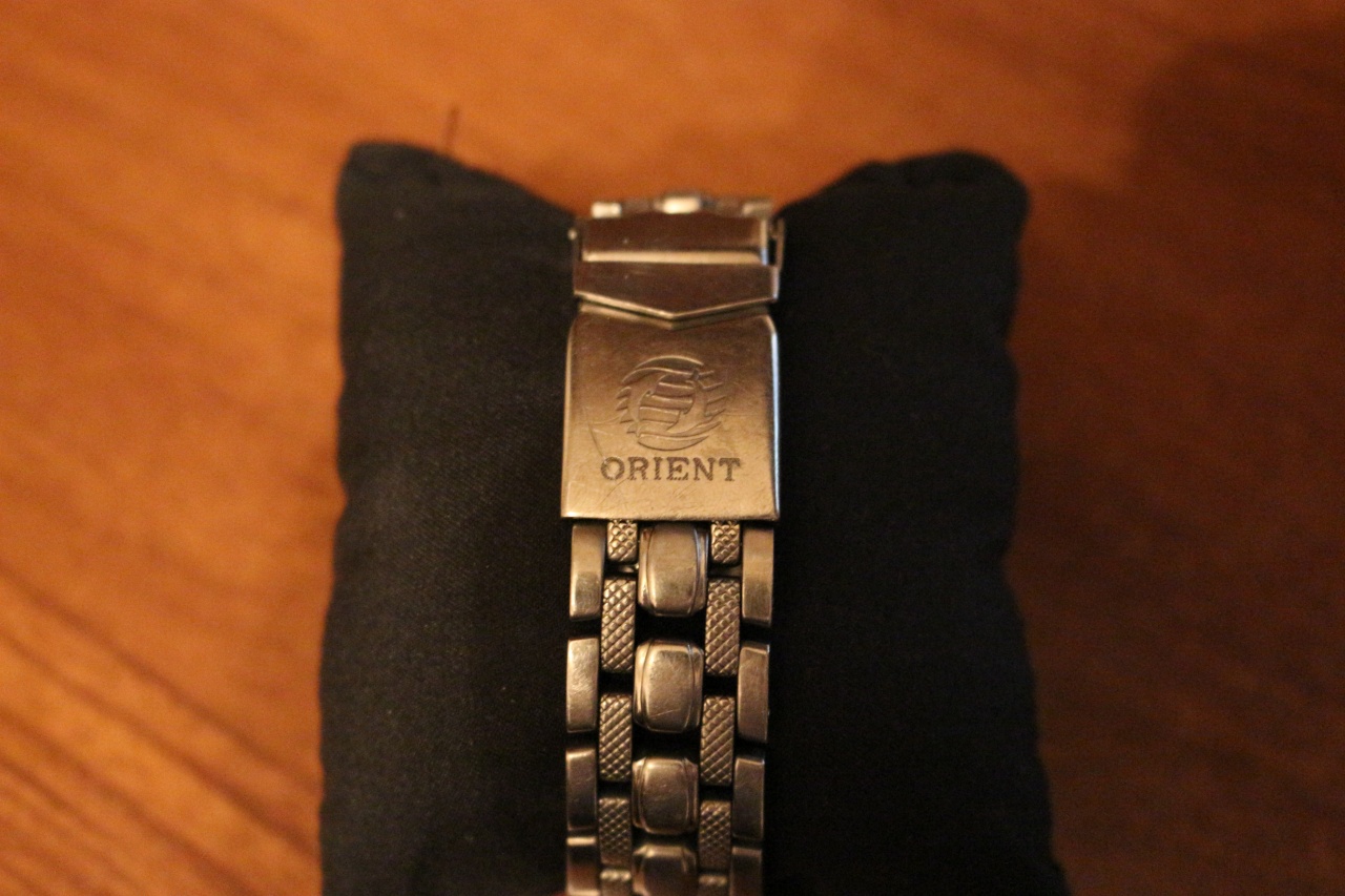

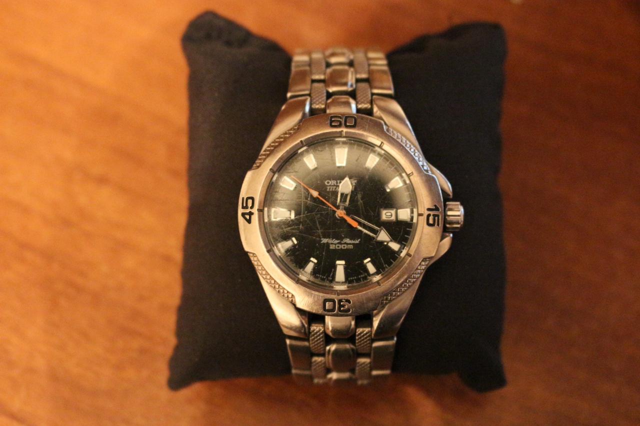

В руки попали титановые Orient un5d co. Судя по виду, использовались беспощадно. Из плюсов: живая резьба на переводной коронке, живой механизм, хорошая водозащита несмотря на отсутствие обслуживания уплотнителей в течении множества лет.
Из минусов: стёртые в мясо шпильки звеньев (последнее фото) и дополнительная защёлка застёжки (предпоследние фото). Одну из них уже когда-то заменили на неродную, видимо окончательно умерла.
Корпус, браслет и минеральное стекло сильно поцарапаны, т.к. часы носились везде и всюду. Браслет довольно разболтанный, но, на удивление, волосы не щипает. Безель вращается легко, несмотря на возраст и грязь. Позднее полностью отмыл, стали чуть легче вращаться
Попали они ко мне для отправки мастеру на восстановление крепления звена к застёжке (на ней же держится и дополнительная защёлка застёжки). На фото уже восстановленный вариант. В целом, приятные на глаз часы, жаль в убитом виде.
