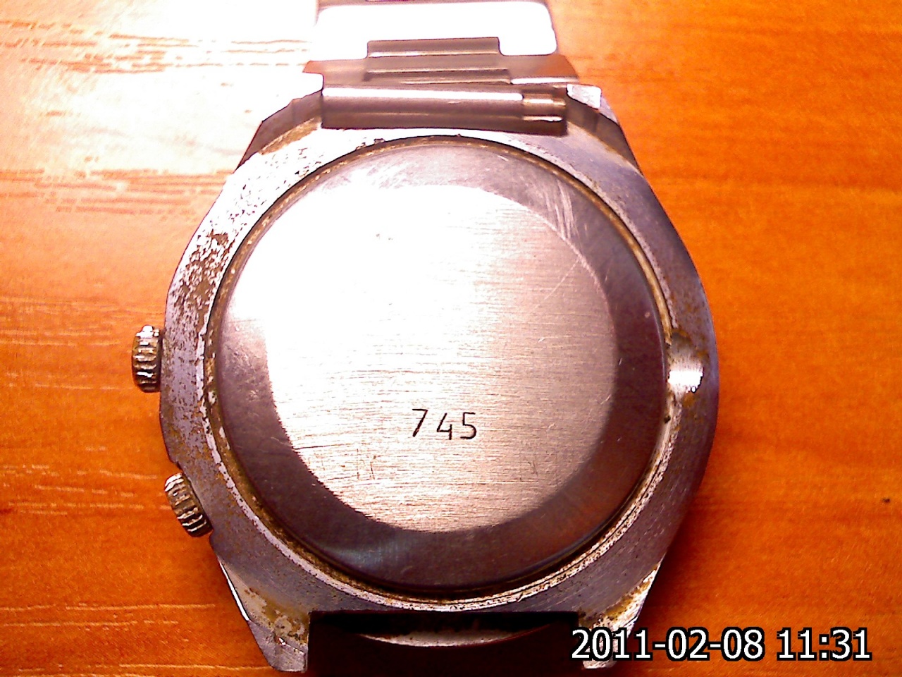

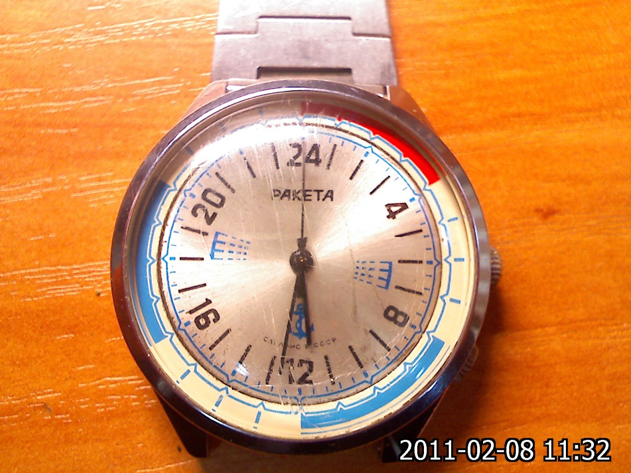

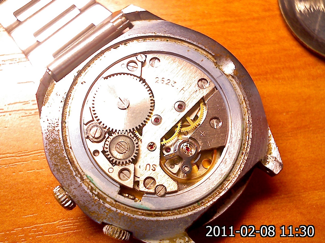

Порылся у себя в старых вищах вчера и ...ух ты!!!! РАКЕТА да ещё и "SU"! Неужели СССР?

сделал фото вчера,но выложить руки не дошли.под крышкой стоит маркировка 2628.Н и SU.
Механизм абсолютно такой же как и на фото выше
я доволен.

Не есть хорошо. 2628.Н - это обычные часы (с 12-часовым циферблатом) с календарем и индикацией дней недели... Так что - котлетка....
Може все-таки 2623.Н на мосту написано ?
С другой стороны , если нравятся - носите и не парьтесь ...

нет именно 2628.а что значит котлетка=)да меня вполне устраивает.тикают,время показывают и хорошо

извините за настойчивость, а как же тогда механизм с оборотом часовой стрелки за 12 часов работает с цифером на 24 (это и есть котлетка - фарш разный)?
вся ведь суть полярных/вахтенных в том, что они суточные...

Часы не оригинальные, не с завода. Собраны кем-то из того что было в наличии. У вас в лучшем случае мост от других часов стоит ( от 2628) ..

Котлеты бывают и с завода. Сам покупал на ПЧЗ часы в 90-е годы, выносили коробку с проходной, лежали долго, открыл тут смазать..и что-же? Послно несоответсвий 2209-2628....друг вместо друга стоят..Заводные колеса то с маркировкой то без.
Так что всякое бывало в лихие 90-е
