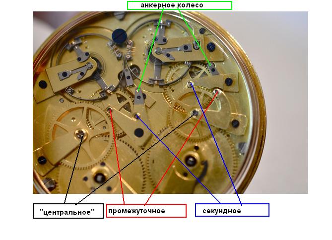

ангренаж в Бреге не весь четко просматривается, некоторые колеса под платиной
здесь я надписал где какое колесо
сцепляются колеса в таком порядке: барабан-центральное-промежуточное-секундное-анкерное

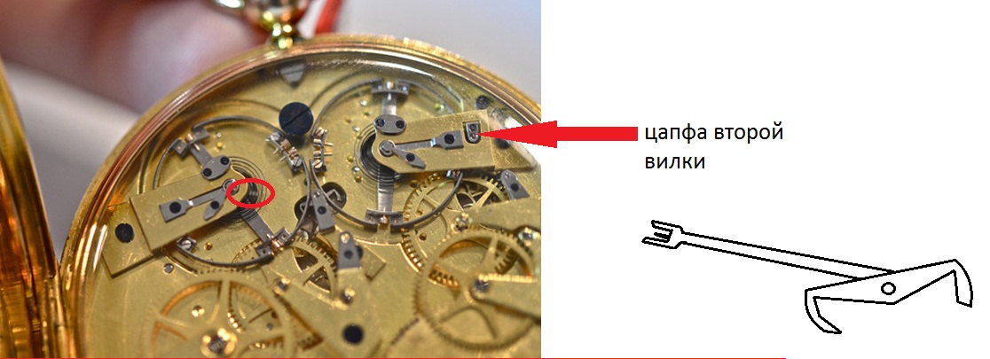

вопрос знатокам. почему в этом механизме так странно расположена одна из анкерных вилок? она не направлена на свой баланс (отмечено красным)
Именно это меня и смутило, и я подумал, что это один спуск от двух балансов. Может быть вилка анкера там развернуты влево под платиной?

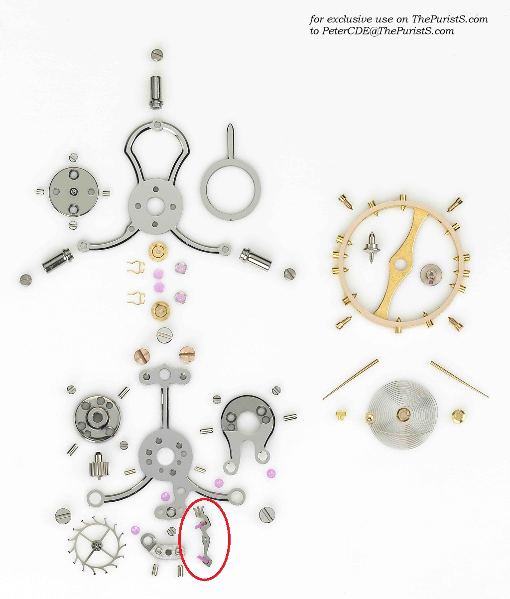

эта вилка от левого баланса
в красном кружочке виден ее кусочек
сейчас вилки такого типа используются разве что в турбийонах, где не сделаешь in-line спуск

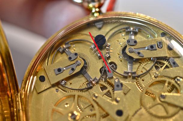

а так, практически в 100% современных механизмов цапфы анкерного колеса, вилки и баланса расположены на прямой
исключение - Слава 2414
