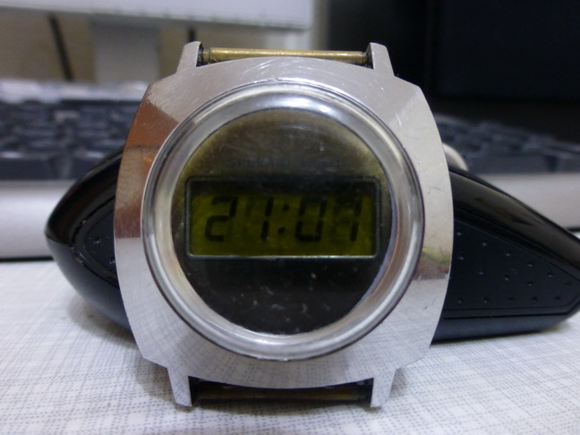

Добрый вечер. С Астраханского улова достал Электроника 3049 и решил запустить, вернее они шли, но индикация была не очень, да и спешили сильно. Разобрал промыл, прочистил, заменил кварц, собрал, но ни чего не поменялось. С индикацией борьба бесполезна(так как сам ЖКИ уже не восстановить, только заменить), но что делать с тем что они безбожно спешат?

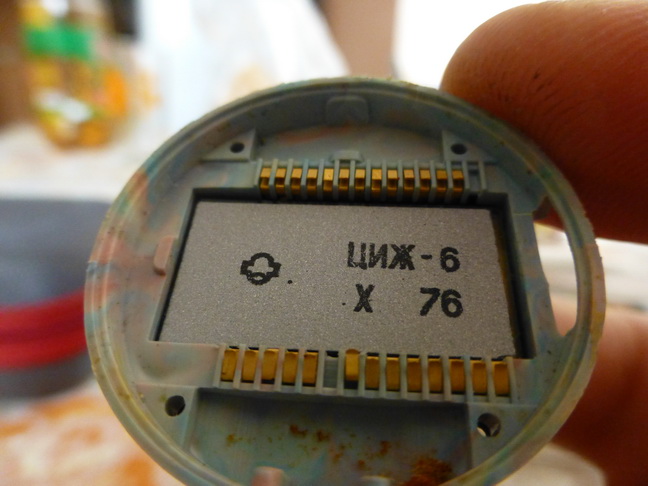

С тех пор как ранее описанными Б6-02 я занимался прошло почти два месяца, все это время они лежали с размытым ИЖЦ и как я думал безбожно спешили. Но буквально вчера нашел более или менее приличный ИЖЦ(спасибо electron_у) и решил вновь в них заглянуть. Заменив ИЖЦ и выставив время отложил их в сторонку и занялся другими делами, спустя некоторое время взял их в руки с целью замены переменного конденсатора, я обнаружил что часы вовсе и не отстают. Уже прошли сутки, а часы вместо того чтобы спешить как угорелые отстали от эталонных 55х всего на 3и секунды. Подскажите в чем могла быть причина спешки?

Кстати, спешить они могут из-за современных батареек - напряжение питания у них вообще-то 2.7 В. У меня был один экземпляр (правда 30350), который на свежих батарейках выделывал что попало в шестом разряде, при разрядке батарей до 2.8 В начинал работать правильно.
Зы, что за цвет маски? Это на фото она цвета хаки или в реальности тоже?

У меня тоже проблема с ИЖЦ. Индикация ужас. В моем городе в мастерских нет. Где бы раздобыть? Кто знает? Кто может помочь?

Фото можно? Часто достаточно поменять поляроиды.
