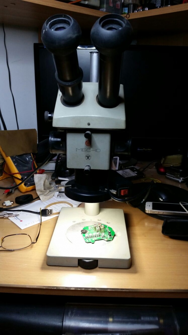

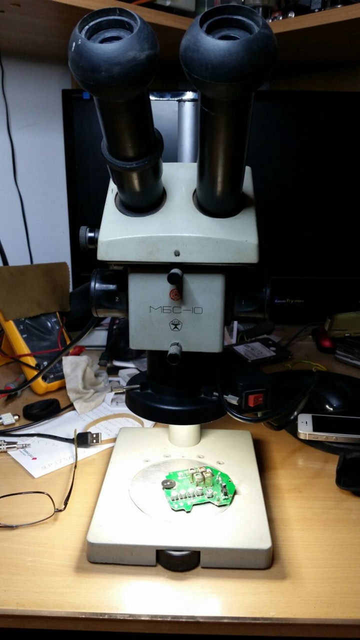

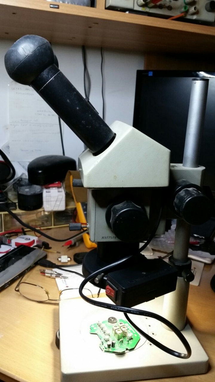

Нашел вот такой микроскоп, никогда раньше микроскопом не пользовался, продавец прислал фотки, просит 250$. Подскажите, вещь подходящаяя или нет и какое у него фокусное расстояние, всем заранее спасибо.

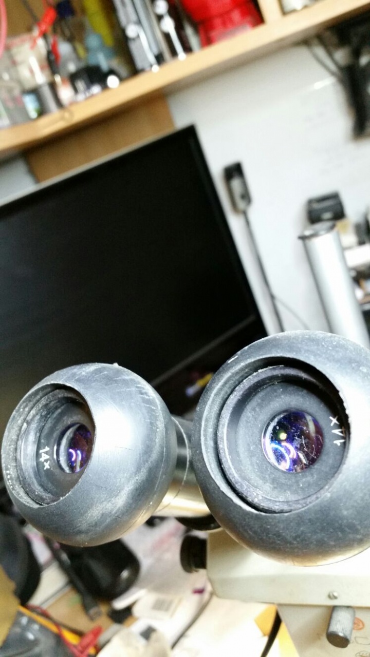

Я вот смотрю на фото у неко окуляры не такие как у всех, может старая модель или неродные....

Доброе утро!
Окуляры родные, но защитники не. Кстати, эти окуляры 14х и они будут неудобным для работы в комбинации с объективом f ' = 90 мм, так что минимальное увеличение микроскопа будет равно 8х с полем зрения 30 мм, если это вообще объектив f ' = 90 мм.
Стоимость $250 не плохая.
С уважением, Душан

А какой кратности должны быть окуляры, чтобы было удобно работать, и если есть возможность на эту модель заказать что-нибудь судя по фоткам с сети мбс10 производился прдолжительное время, есть разные модификации этой модели, вопрс заключается в том если подходят окуляры объективы от разных годов выпуска.

Добрый день!
Нормальный набор микроскопа МБС-10 содержит окуляры 6х, 8х и 14х плюс один 8х окуляр с шкалой для измерения. МБС-10 моделей было несколько, хотя, все они оптически полностью одно, и тот-же. Объективов было два, f ' = 90 мм с рабочим расстоянием 100 мм, и f ' = 190 мм с рабочим расстоянием 190 мм.

Сообщение от Vladi19 Посмотреть сообщение
Можно еще поискать оптическую головку ЛОМО ОГМЭ-П3 с объективом 190мм. Увеличение от 2Х до 50Х (а больше вам и не понадобится) и рабочее расстояние 170мм. Очень качественный инструмент. Я купил себе несколько лет назад по совету Душана и с тех пор никак не нарадуюсь.
