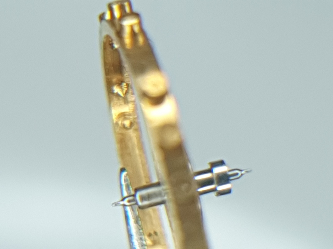

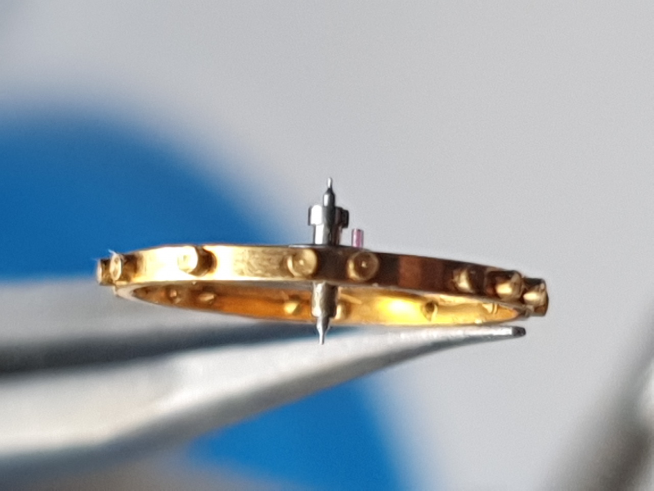

Сегодня сделал все эксперименты, как посоветовал Невен. Итак:
1. Снял спираль с баланса. Делал это первый раз, использовал просто две отвёртки и ими поддел колодку. Все прошло хорошо. Но сначала тренировался на доноре (с чуть испорченной спиралью), а потом уже делал основную. Тут случилась маленькая глупость. Балансы без спирали оставил на столе, но забыл какой из них был главный. Так что пришлось делать эксперимент с двумя балансами.
2. Первый баланс: видео тут. и тут
Впечатления, что есть небольшая разница между циферблатом вниз, вверх и на боку. Субъективно кажется что циферблатом вниз чуть дольше крутится в медленном темпе. То есть в других положениях после быстрого вращения наступает медленное и быстро заканчивается. Но ничего особо криминального не заметил.
3. Второй баланс субьективно крутится легче и останавливается дольше. Видео тут. и тут
Также есть небольшие различия в разных положениях. Может также цифером вверх чуть быстрее останавливается. Но не большие, и разница меньше чем разница у первого баланса.
4. Поменял бушоны местами. Пробовал оба баланса, особой разницы от перемены бушонов не заметил.
Вот так. Очень долгого и медленного вращения нет ни у одного баланса. Что мне думается - может первый (худший) баланс это оригинальный, и донорский чуть лучше. Может у него цапфы более правильные. Но на фотке я этого не вижу. Нужен микроскоп?
Возможно дело в цапфах, но может и в спирали? Спираль первого когда снял ее была слегка приподнята при колодке (конусом), но это было в долях миллиметра.
Больше ничего в голову не приходит. Что еще можно сделать или проверить. Готов делать эксперименты дальше если нужно.
Буду благодарен за ваши мысли и советы.

Рустам,
На втором балансе цапфы нормальные. Проверьте какой с нем аксиальный зазор и если нужно - коригируйте изгибанием моста. Ненужно проверять вращание баланса в вертикальных положениях - ето ничего особого не покажет. Но в горизонтальных остановление должно быть бавным. Баланс на втором видео доближается до того, что должно быть. Но нужно что было так и в другом положении - циферблатом вверх. Возможно, что если аксиальный зазор очень большой, цапфа, котороя находится вверх, выходит из сквозного камня и шейка оси трется в отверстие инкаблока. Когда получится одинаково бавное остановление в обе положении, поставьте спираль, котороя до того была на балансе, иначе не будет правильная частота колебаний. Проверьте как седит она и если нужно, будем ее налаживать чтобы стояла правильно и колебания в обе горизонтальные положения были много и одинаковыми.

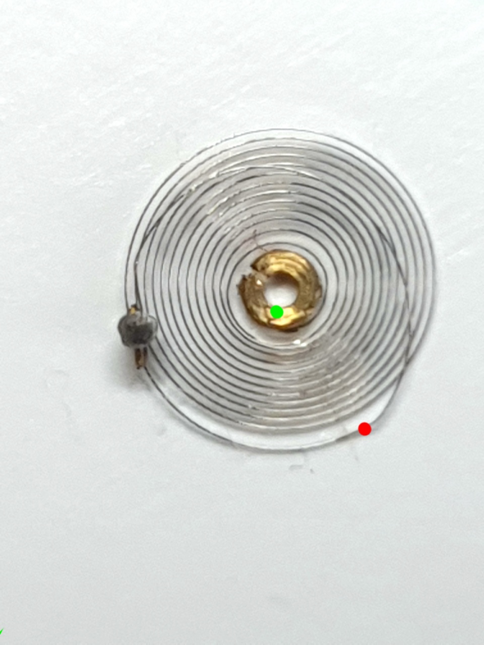

Небольшой апдейт и пару вопросов. После нескольких попыток гнуть мост получилось иметь практическое одинаковую и достаточно медленную остановку баланса цифером вниз и вверх.
После этого надо поставить спираль. Решил чуть потребоваться в правке спирали (на доноре, что была испорченна в концевой). Часик игры с волоском и страх перед правкой волоска пропал. И принцип работы понятен. Однако, первый вопрос: в случае просто спирали, все понятно - правим и все в одной плоскости. Однако с брегетированой спиралью, нужно сначала в одной плоскости и потом в концевой перейти на 0.3мм выше и там продолжать гнуть по схеме брегета. У меня получается в одной плоскости, но при попытке сдвинуть концевую на 0.3мм уже сложно продолжать в новой плоскости, так как она приподнята с поверхности. Так как оборудования у меня нет для правки волоска, то сделал так как первом фото (думаю для простой спирали, это будет вполне годным решением, пока не найду, что купить из прибора.
Это фото кстати, так как оставил донора после тренировки и неуспешной попытки загнуть в брегет.
Каков подход при брегетированой спирали? Сначала все делать с одной плоскости и концевую кривую тоже, и потом уже сдвинуть концевую на 0.3мм?
После тренировки на доноре, взял главную спираль и чуть подкорректировал на отрезке перед подсоединением в колонку. Заметил что внутренний виток тоже бы стоило выправить, но не совсем понятно как. Оставил так как есть. Поставил спираль на баланс и тут первая засада. Надо было проверить положение к импульсному камню. Он оказался совсем не на той стороне )

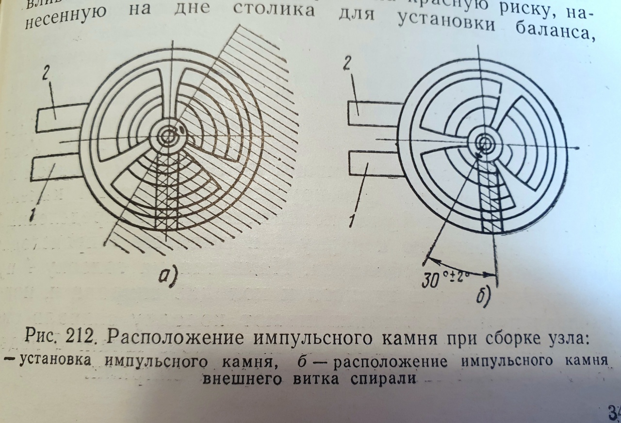

Прочитал как советуют в книге. Вот такая рекомендация

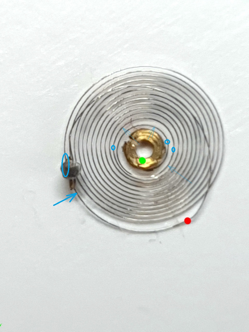

Только вопрос. Что считать точкой на внешней спирали для угла? Если красная точка это то, что считать точкой на внешней спирали, то импульсный камень должен оказаться приблизительно там где зелёная точка. Как тут
Так?
Все переделал и установил, попробовал использовать тест с поворотом на 180 градус и свободный пуск (без вилки). Колебания затухают очень быстро. Буквально через. 2-3 секунды. Что-то со спиралью, как я понимаю?
Надо править дальше. У Харитончука есть картинки где правка конечная идёт уже на установленном балансе. В моем случае так нужно или нужно снять с баланса?

Рустам, привет!
Как начало, прочитайте здесь
Там я использовал слово 'витая, вить'. Я не полностю убежден, что ето слово правильное, как на болгарском оно скорее относится к исправлению погнутостей типа 1, а не типа 2... Смысл, который вложил в слово 'вить' нужно пономать как 'twisted, twist' на английском.
Спираль, котороя на фото, мне кажется что из баланса с плохими цапфами. Тоесть, кажется, что спираль не из правильного баланса... Ничего, ее возможно исправить и амплитуда должна быть хорошей. А частота - отдельное дело.
Спираль не очень испорчена, мне вероятно будут нужны 10 минут чтобы привести в порядок. Но для человека без опыта - будет хорошо если вообще исправится, а не увредится еще...

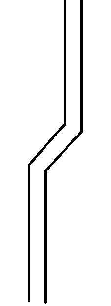

Я означил синими кружками места, где имеются изгибания. Их нужно исправить, держа пинцетом именно в точки, означенные кружками и примерно иголкой давить там, где указано стрелками, в указанную посоку. Ето чтобы поправить концентрчиность. Наверное после етого завиток Бреге придет на месте.
Я не понимаю вопрос о том как завиток Бреге должен подняться над основном теле спирали. Нишка спирали имеет изгибание там где должен начаться завиток. Само изгибание - оно как прямая дорога, котороя поворачивается влево и потом сразу вправо, продолжая в ту же посоку как до поворота (как на картинке). Ето собой представляет изгибанием типа 3, но оно должно быть там, а не является дефектом. Если править спираль изгибанием только типа 1, тогда конечний участок сам поднимется над основном теле, именно из за етого изгибания типа 3. Причем, отстояние завитка бреге от основного тела будет правильным, будет нужно только соблюдать чтобы завиток оставался в новую плоскость, строго паралельной плоскости основного тела...
Как поставить спираль на балансе, чтобы импульсный камень попался на месте (выкачка была правильной)? Посмотрите на фотографии баланса до снимания спирали, и все будет ясно. Простой способ - поставьте баланс без спиралю в механизм, с мостом. Поверните баланс так, что имп. камень установил вилку по середине между щифтами. В таком положении поставьте отметку маркером на ободе точно навстречу отверстия для колонки спирали в мост. Потом поставить спираль нужно так, чтобы колонка была навстречу отметки.

Да, теперь понятно. Ну, скажем так: А чем помогает то, что при работы по основной части, спираль и пинцеты лежат на столе? Вероятно тем, что легче сделать захват одним пинцетом. Но другим никак не помогает... А после захвата, можно поднять спираль над столом и работать в воздухе, пока для стабильности, маленький палец и вся нижная часть етой руки упирается в стол. А маленький палец и вся нижная часть другой руки, котороя держит другой пинцет или иголку, тоже упираются в стол, для стабильности. Так можно работать с завитком бреге, а тоже когда спираль не снята с баланса.
А если завиток уходит вниз, значит или изгибание типа 3 неправильное (одна часть не идет успоредно другой), или там, на самом изгибании, спираль сручена.
Еще, скажу, что у меня нет никакого другого оборудования для работы со спиралей, кроме пинцетов и иголок. Подходящего микроскопа тоже нет. На глазах у меня стоят очки для чтения (у них разные диоптры для каждого глаза), а над ними - очки 'оптивайзор' со стеклами номер 7, если помню правильно. Я, в общем, всегда работаю так...

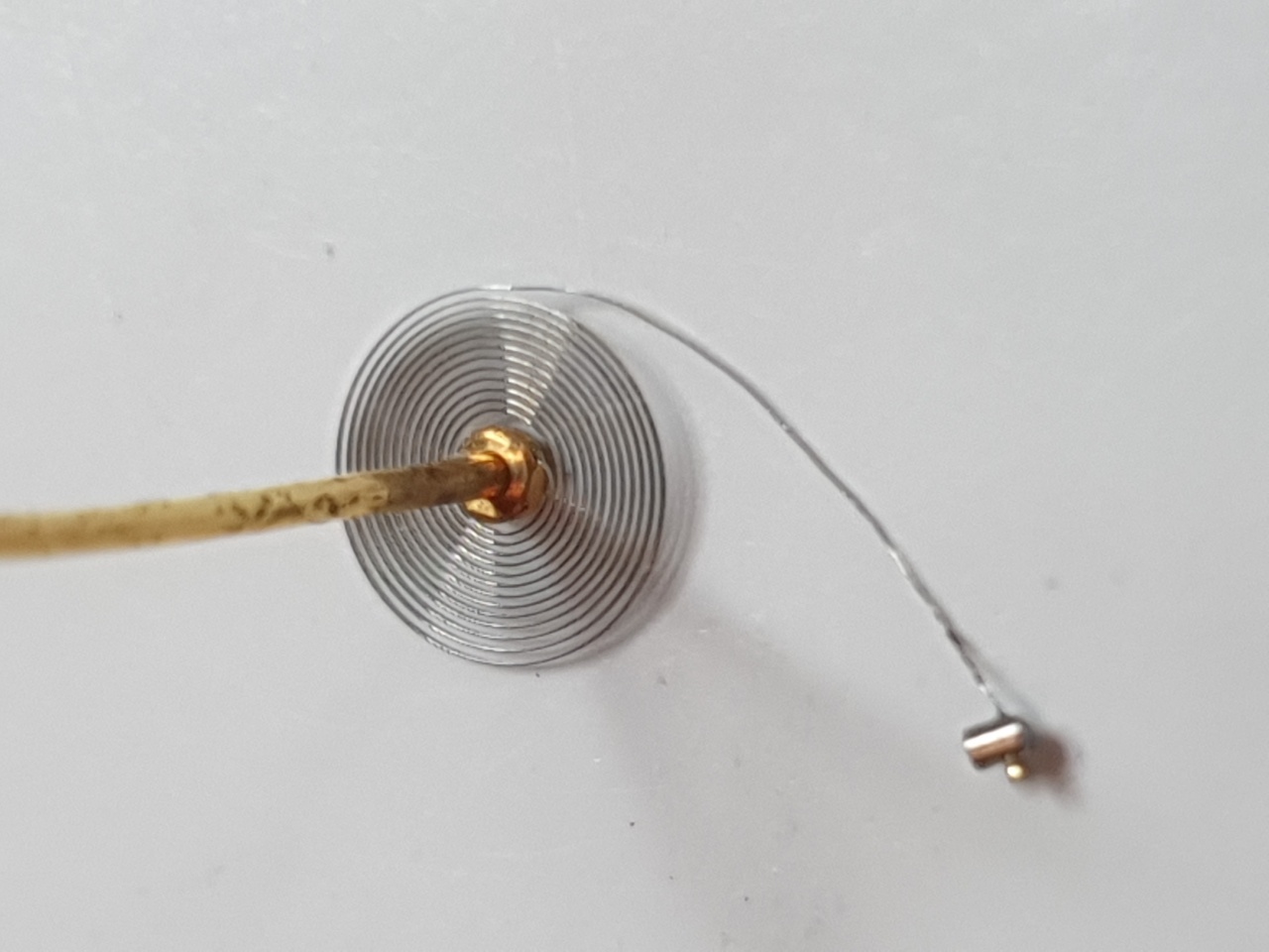

Привет, Невен.
Первая спираль (что была основная) испорчена окончательно править сразу внутренний виток (даже следуя вашим инструкциям на фото) у меня не получилось. Исправил вроде одну часть, а зато появилось в двух других. Точно как у вас написано в руководстве по ссылке так то исправлял и исправлял, что уже 4-5 мест стало где слипались витки. Тогда героически решил выпрямить всю спираль и начать снова. Но не умея ее правильно выпрямить, запутал ее окончательно.
Вторая спираль ещё цела. Немного поработал с ней. Хорошо, что внутренние витки там ок. Нужно только последний внешний виток, и потом конечная кривая. Завтра буду дальше пробовать.
Пару уточнений- работать в бинокулярах сложно, чтоб все видеть хорошо, нужно почти носом прижаться к спирали . Не знаю как у вас получается без особого увеличения. По мне, так микроскоп бы помог
И ещё то технике - когда вы правите спираль, колодка у вас фиксирована как то? Или вся спираль свободно лежит на поверхности?
