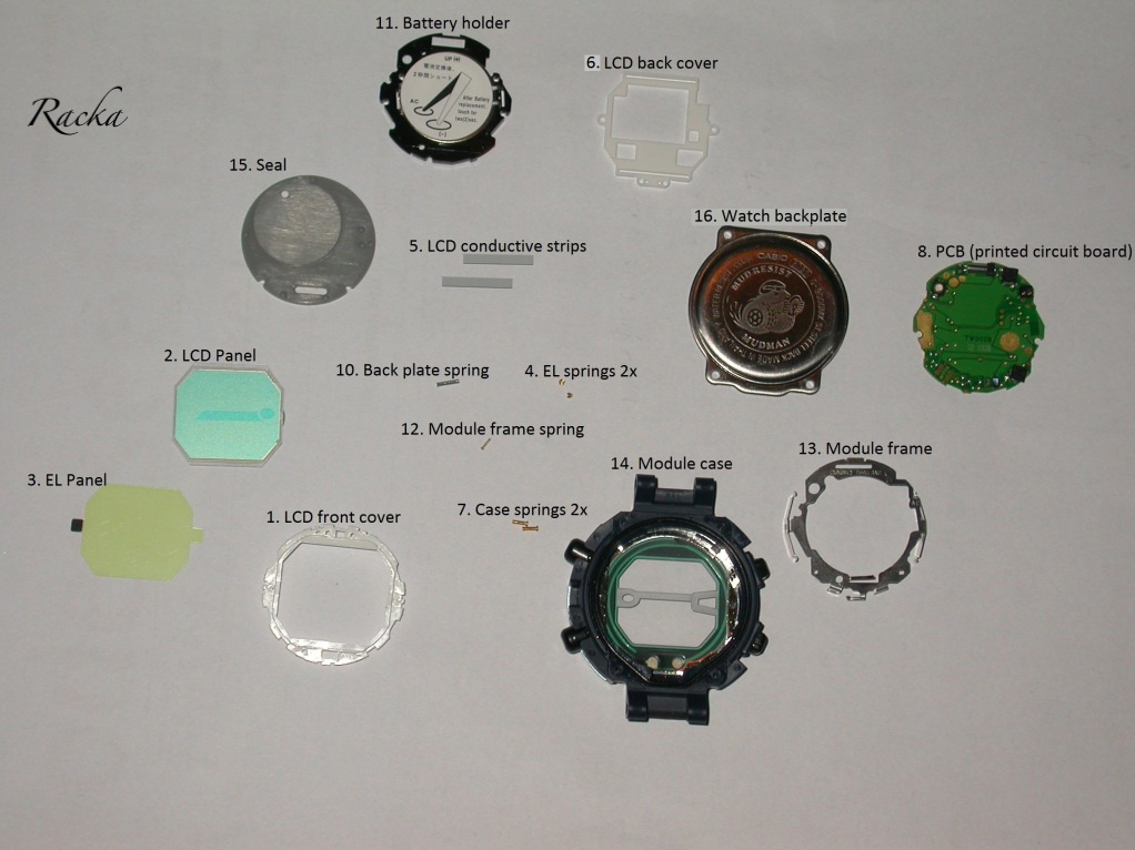

Casio G 9000 что внутри
Неистовые заграничники разобрали Мадмана. Кто еще не видел, чего у G-9000 внутри, не теряем зря времени

Тот еще пряник.

Но самое ценное не в том, что разобрали, а в том, что они его потом обратно собрали. И ничего "лишнего" не осталось)

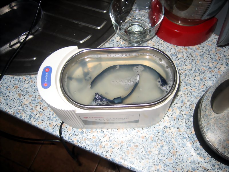

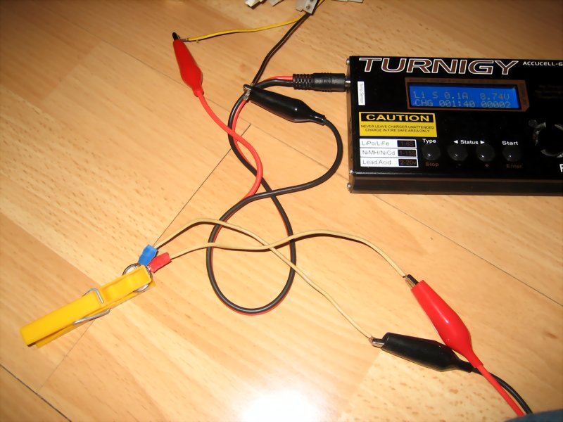

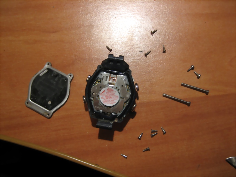

А вы разбирали свои Шоки?!
В продолжении этого сообщения http://forum.watch.ru/showpost.php?p...6&postcount=36 могу сказать, что чесотку в руках я так и не победил. Ждать в течение месяца новый аккумулятор мне стало невтерпеж и я взялся за разбор этих шоков.
Первое, что бросилось в глаза - это монументальность штифтов, крепящих браслет. Не то что нынешние GA-110 с штифтиками как у обычных часов. Здесь чувствуется внушительный запас прочности.
Второе - мой тесть за 4 года наверно ниразу не снял их с руки, и под амортизирующими накладками с боков, а также у крепежей ремешка набилось столько отложений, что я даже порадовался, что разобрал их, т.к. все это дело было очищенно путем купания в ультразвуковой ванне.
Третье - аккумулятор. Собственно говоря то, ради чего все и замышлялось. Аккумулятор выдавал 2,3 вольта, что не так уж и плохо и дало мне надежду на положительный исход моего мероприятия. На интеллектуальном заряднике я выстваил автоматический режим распознавания вольтажа, снизил ток до 0,1 А и в течение 15 минут аккумулятор был благополучно забит до 3,5 V.
Ну а дальше - как любят писАть в инструкциях была произведена сборка в обратном порядке. Резиновый уплотнитель смазан силиконовой смазкой. С видимых мест счищена грязь и наконец часики собраны.
Завтра верну тестю, пусть дальше радуется.
