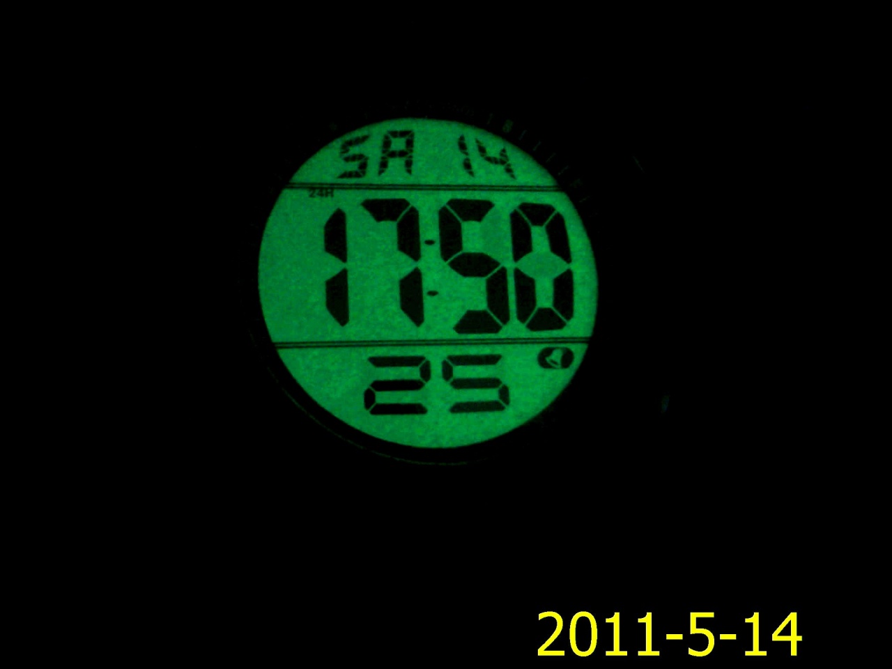

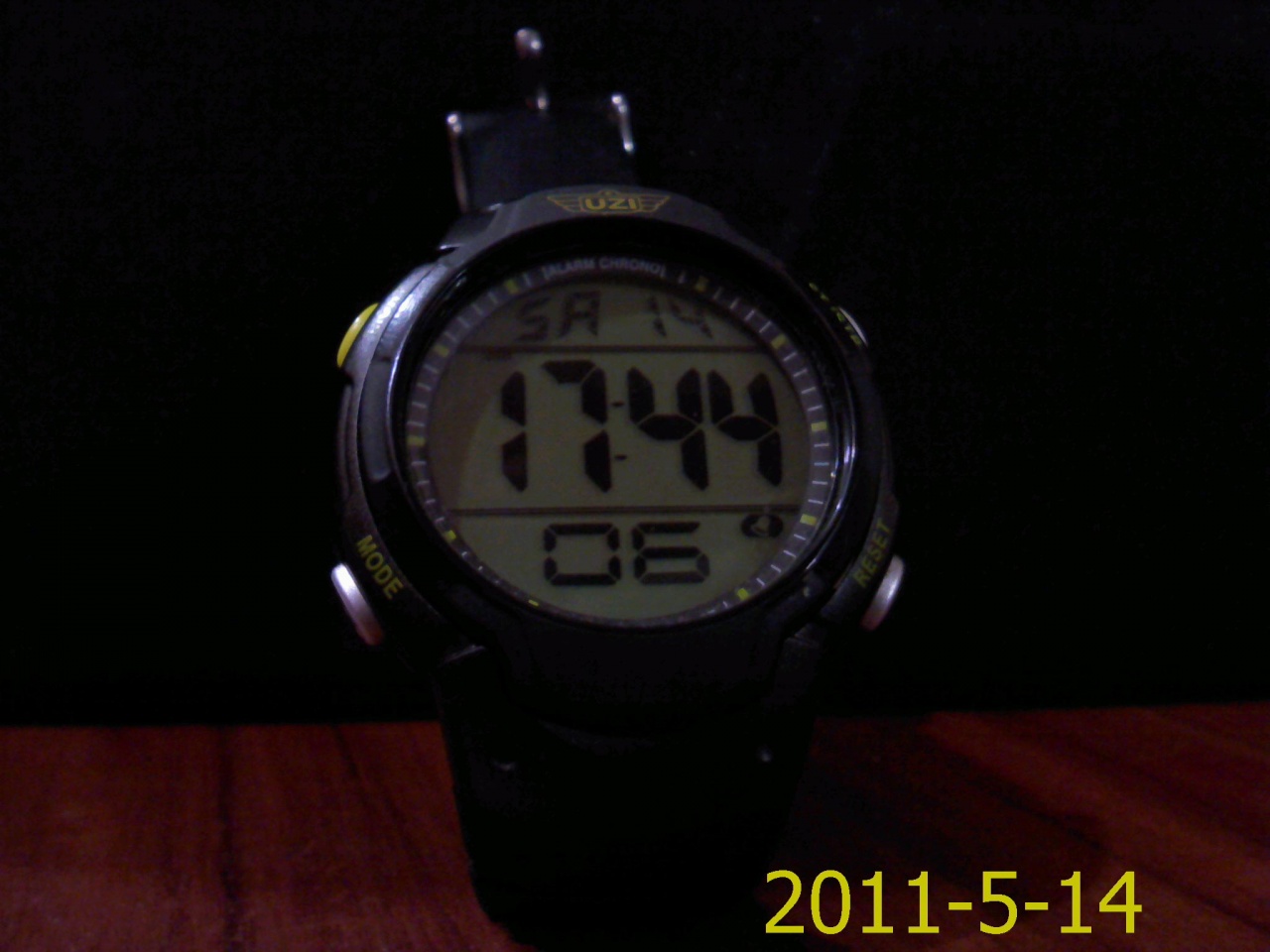

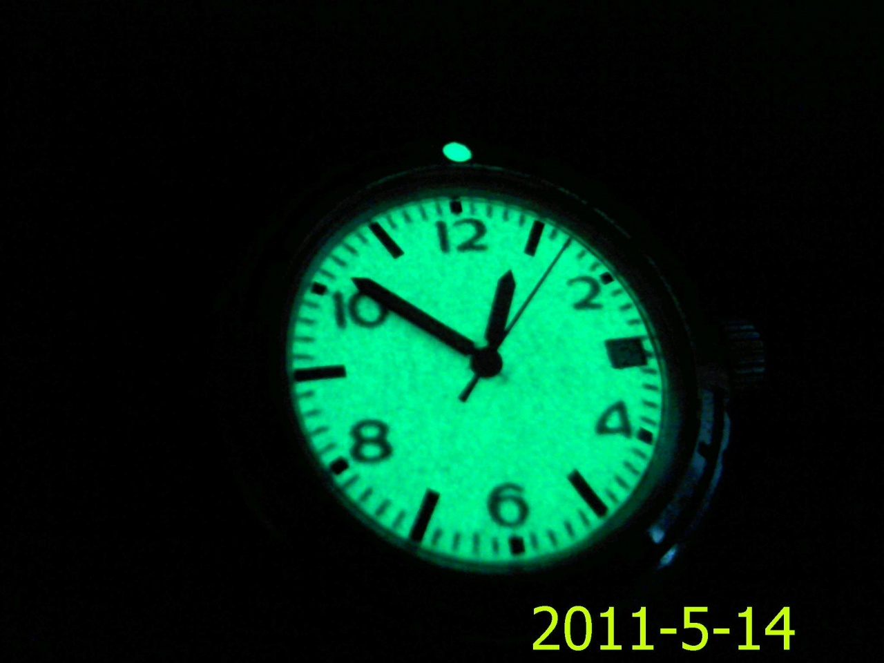

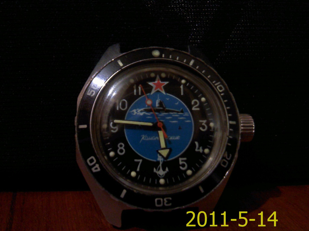

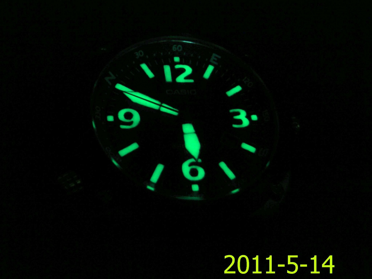

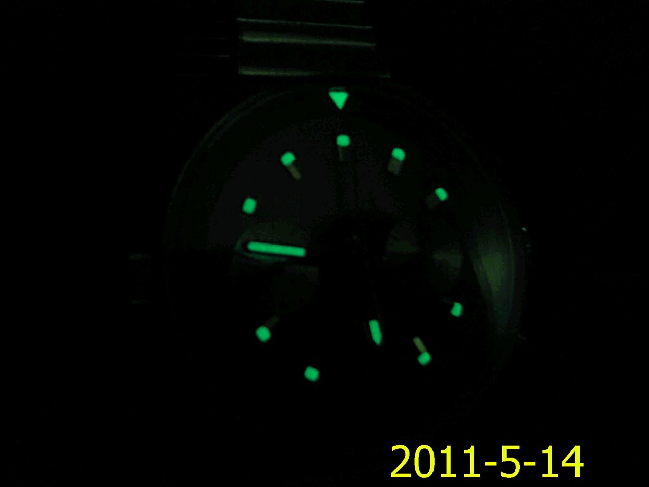

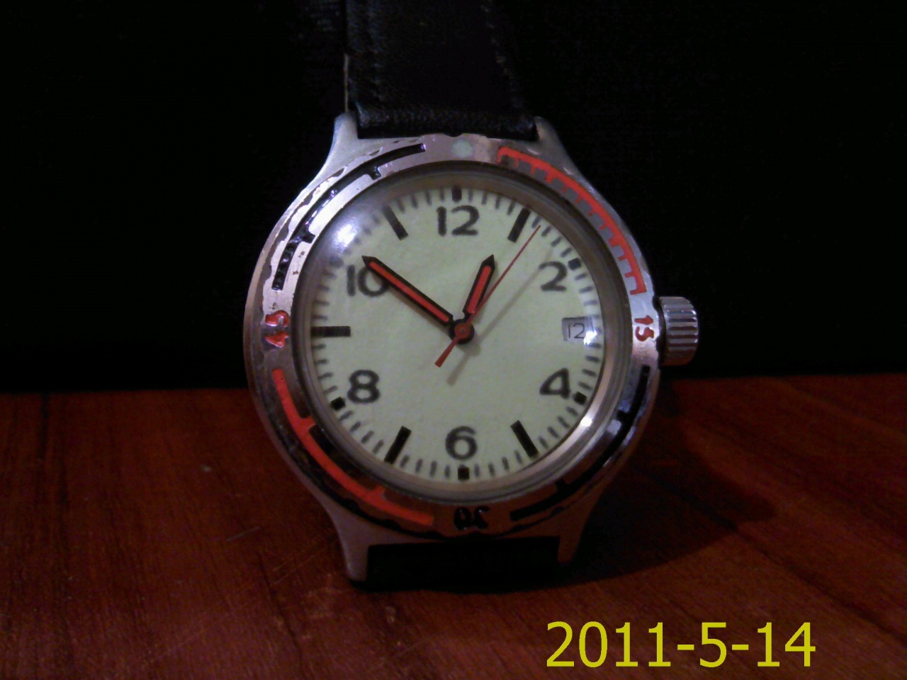

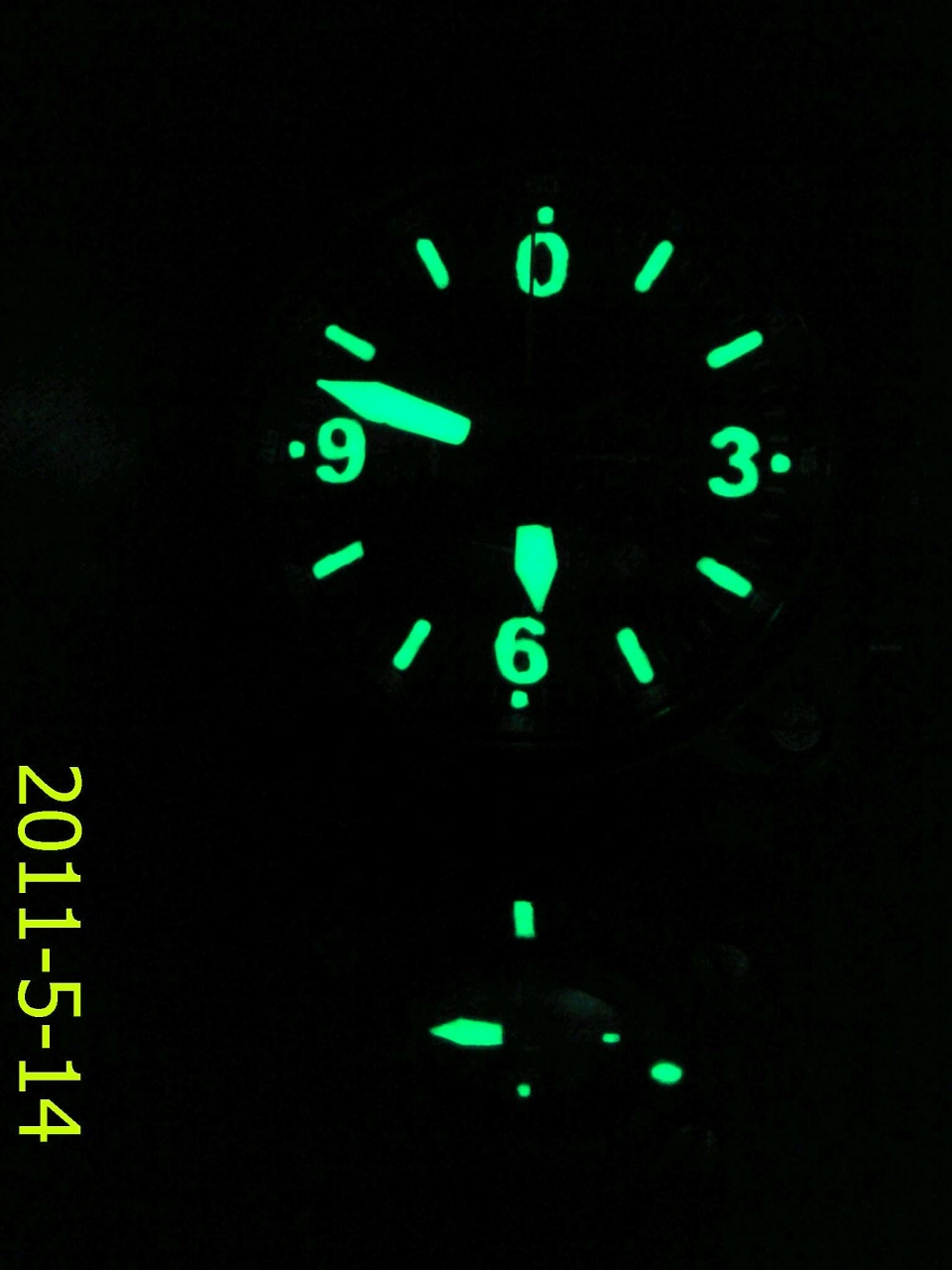

От слов-к делу,вот образцы моей работы,кому интересно,все подробности в личку
Примечания:
1.На фотке электронных часов-под экраном положил люм плёнку,получилось EL-подсветка+люм плёнка,экран виден несколько часов,что очень удобно.
2.На часах Восток с подводной лодкой на стрелках также люм плёнка.
3.На Casio MTF-был говённый необрайт,заново покрыл и цифер и стрелки,теперь устраивает и яркость и время послесвечения 9-11 часов.
4.Хрон Полёт-замена люма и цветовое кодирование под оригинал (тёмно-зелёный цвет).
5.На первых трёх фото-эксперимент из неизвестных часов,похожих на фейк известного бренда,теперь-моя авторская ручная работа-цифер самодельный,напечатан на принтере,использовал прогу CorelDraw,компас самодельный,имплантирован в ремешок,но это другая история...Оффтопу НЕТ!
