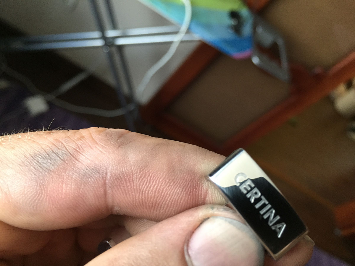

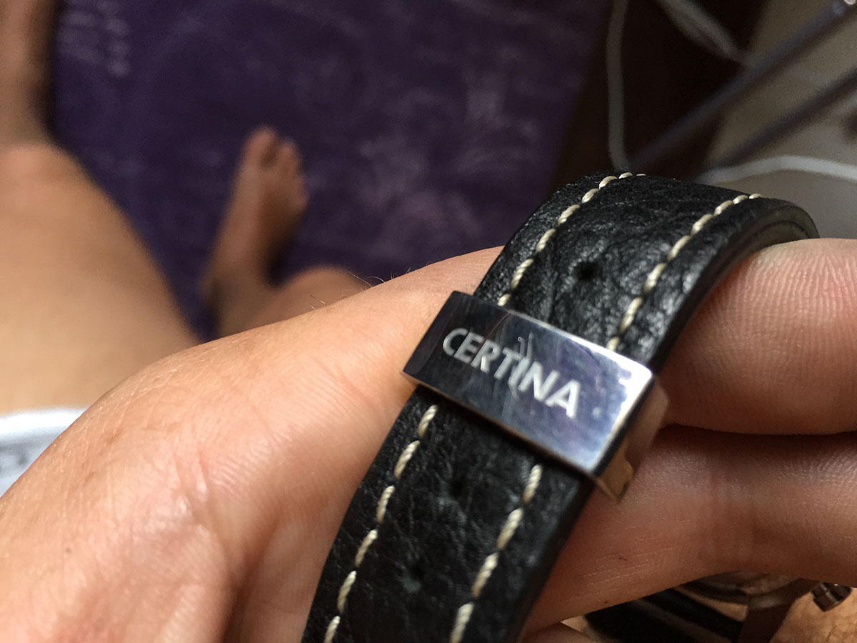

Вот решил еще взбодрить замочек на своих Certina. Сначала снял глубокую царапину наждачной бумагой Р1000, а полирнул - Р2000. Стал как новый!!!
ID:	1061858   Нажмите на изображение для увеличения

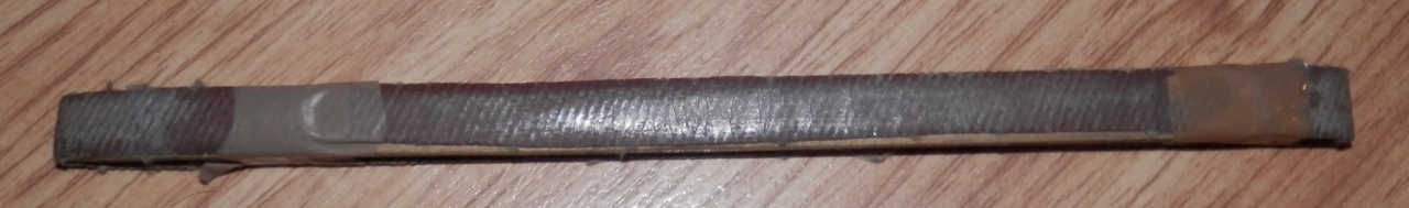

пилочка
вот дедовским методом
шкурку можно любую
легка в использовании
потом пастой полирнуть

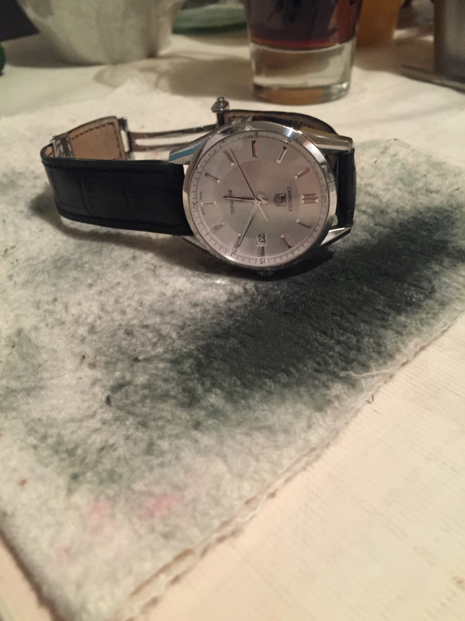

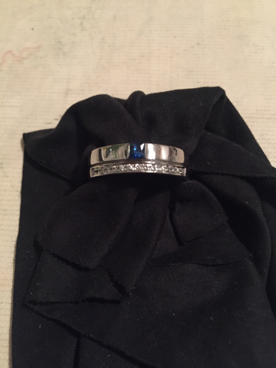

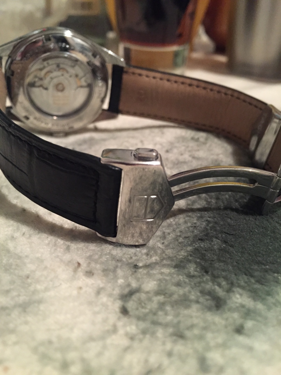

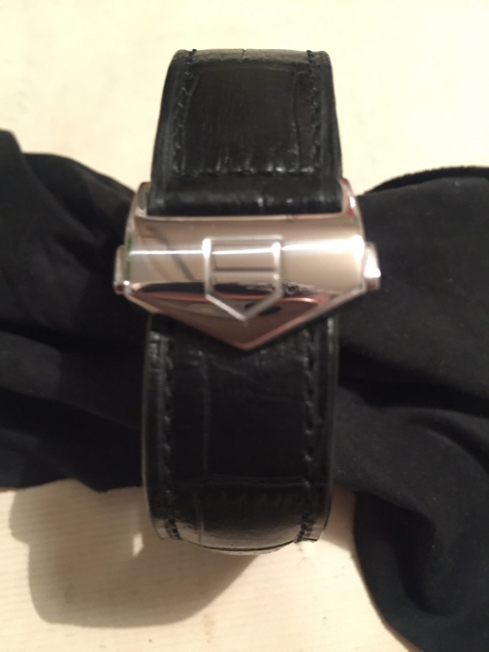

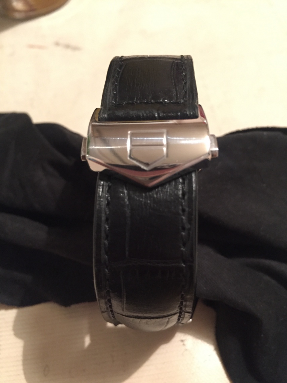

А кто ни будь пасту Гоя использует ?
Решил я тут почистить пряжку от Tag Heuer результатом очень доволен фото ДО не делал а вот после сделал было очень много глубоких царапин и вот результат
до кучи и колечко полернул )))

механизм надо снимать,пыль летит

Сообщение от incognitoMSK Посмотреть сообщение
Если Вы про пасту ГОИ, то да, конечно.
Это практически универсальное средство для полировки.
P.S. Занятный у Вас вопрос получился, ).
