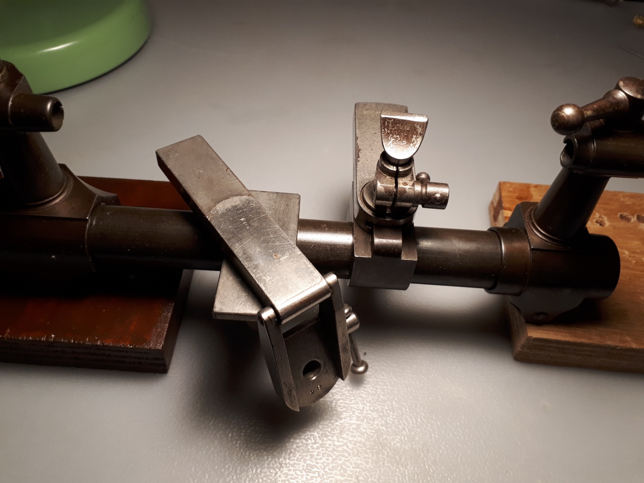

В продолжение темы приведу сравнение суппортов для "Т" подручника, швейцарского Стар и немецкого Лорх. У каждого есть свои плюсы и минусы. Сразу скажу что оба подходят на 20 мм "D" станину, Стар более массивный и имеет откидывающуюся петлю тем самым позволяет убирать быстро Т-подручник, это полезно при смене режима работы: штихелем, шифровании или просто замеров деталей, минус его заключается в том, что в петле есть люфт, что делает невозможным установки кондуктора для сверления, Лорх менее массивный и имеет направляющую строго перпендикулярную оси станка, жесткая конструкци позволяет устанавливать кондуктор для сверления, так что если будет делема для выбора суппорта, стоит брать Лорх.

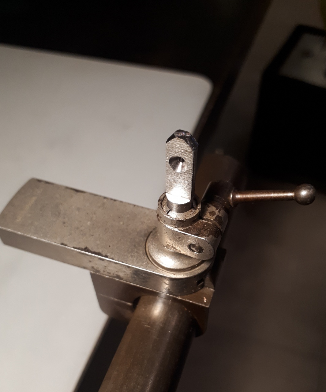

Простой вариант изготовления кондуктора для сверления. Хвостовик старого сверла HSS, обтачивается до нужного диаметра, чтобы можно было крепить в подручнике, затем спиливается верхняя часть с двух сторон и сверлиться, затем делается конус сверлом большого диаметра. Кондуктор готов.
