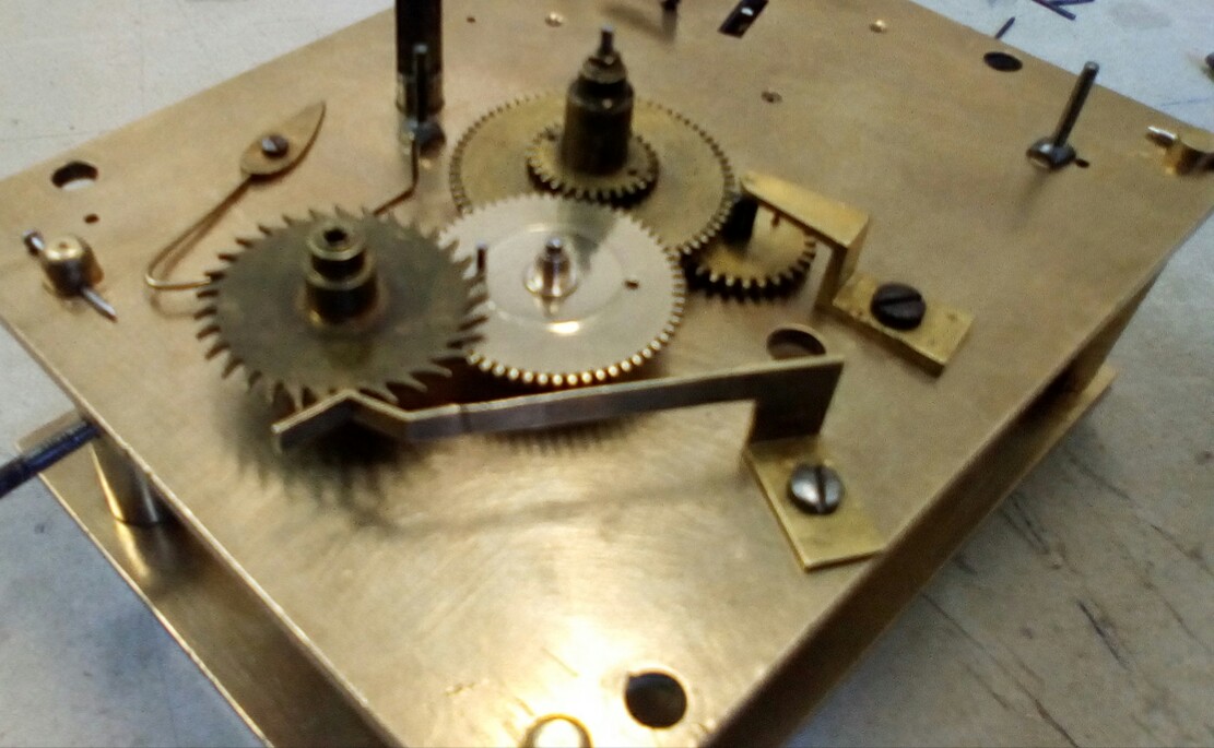

Александр, привет! Эту ошибку многие совершают. Сначала дефектовка и устранение косяков в том, что осталось от механизма, потом изготовление и подгонка новых деталей, а не наоборот. И тогда все получится.

Привет Алексей , теперь буду знать последовательность , я вроде изначально тоже провёл дефектовку , получается недостаточно точно.
На глаз всё казалось нормально , а когда поставил анкерное колёсо в токарник , тут то всё сразу и вылезло наружу.

Сообщение от aleks1960 Посмотреть сообщение
Если приходится "пахать целину", надо проверять скат колёс, сначала по одному колесу (каждому!), потом попарно, потом ангренаж целиком.
Сильно упрощает работу.

Сообщение от OddyRash Посмотреть сообщение
Алексей Добрый день !
Всё это как и положено делалось , ангренаж в целом легко крутился с гирькой в сто граммов , просто дефекты были очень малы (как и мой опыт в ремонте ), и поэтому не сразу обнаружились, ещё сбивало с толку что часы всё же ходили после запуска 3-7 мин.

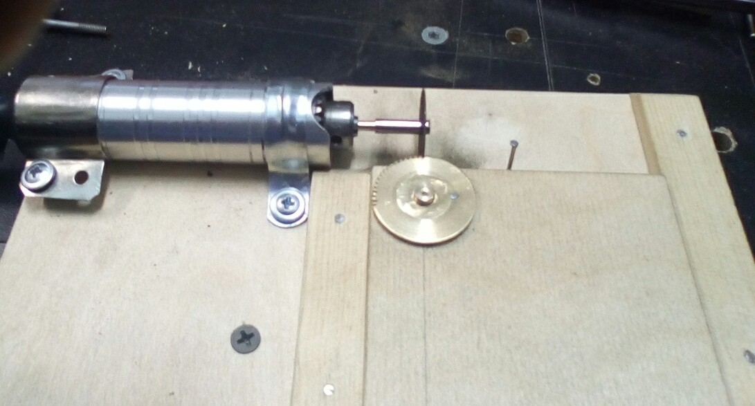

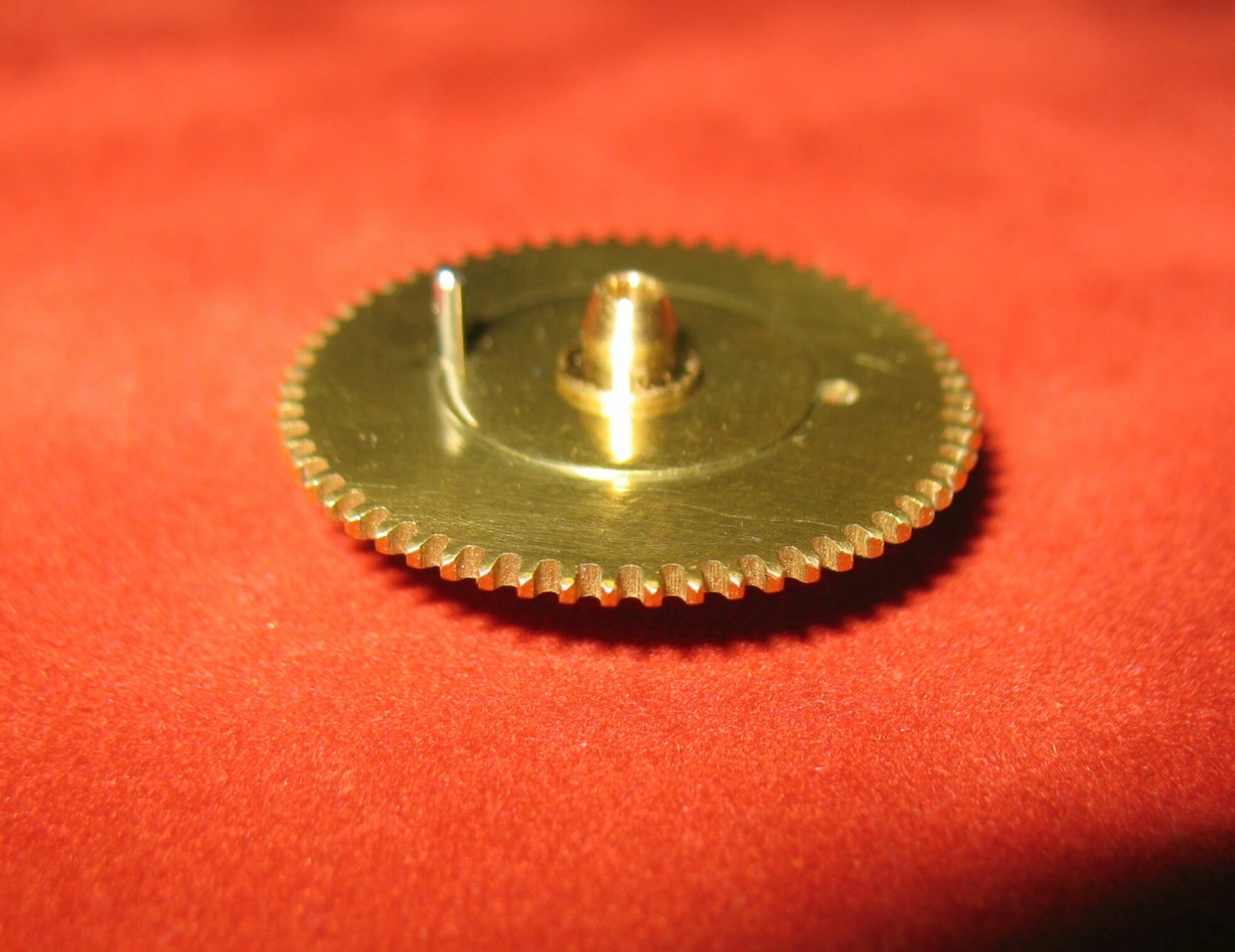

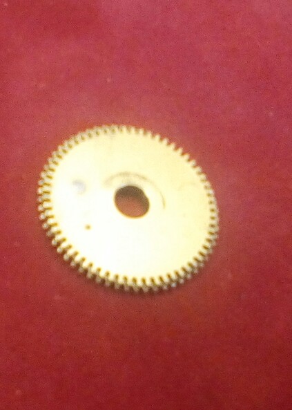

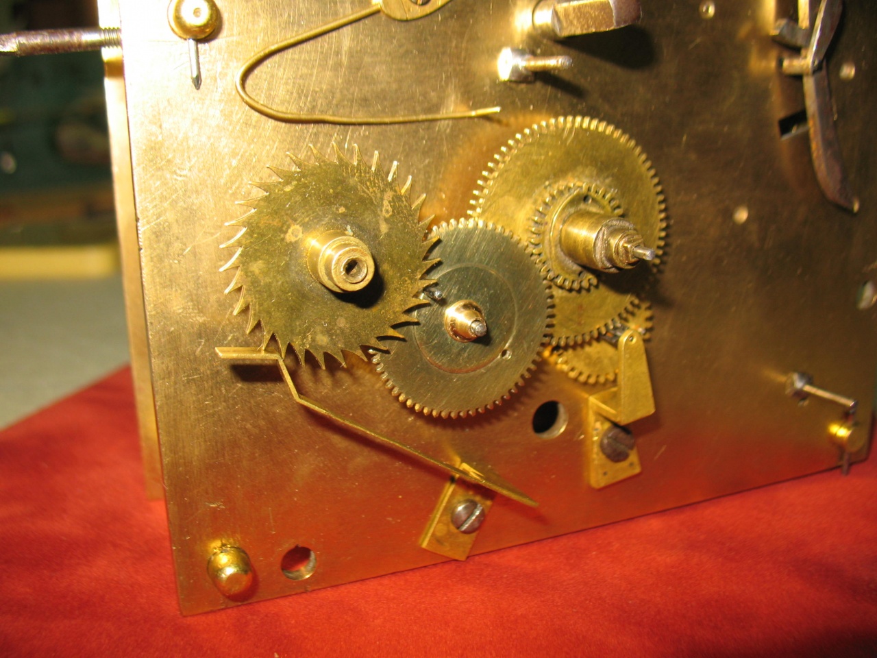

Коллеги добрый день !
С помощью дремеля и нехитрого приспобления получилось нарезать зубья на утраченном промежуточном колесе календаря.
Спасибо Сергею (sergoki), за консультации и фотоматериалы.
С уважением Александр.

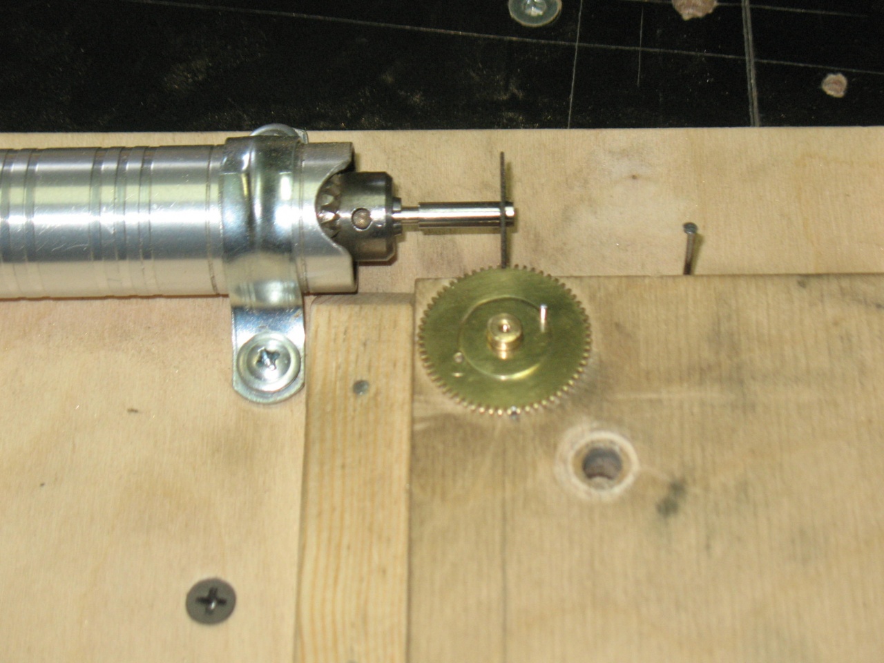

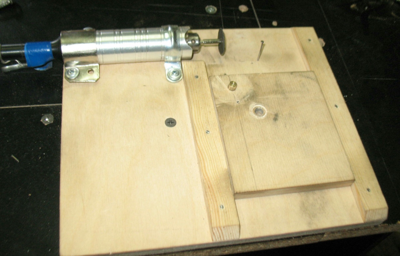

Добрый день , забыл вчера написать , в качестве делительной головки использовалось колесо с необходимым количеством зубьев (в данном случае 60) меньшего диаметра.
Вообще приспособа полезная получилась , можно разную мелочевку довольно точно обрабатывать.

Сообщение от Oled Посмотреть сообщение
Сашка, молодца! )
Спасибо Олег , стрелки я так полагаю надо заворонить ?

Саш, да, полировать лицевую часть и воронить.
