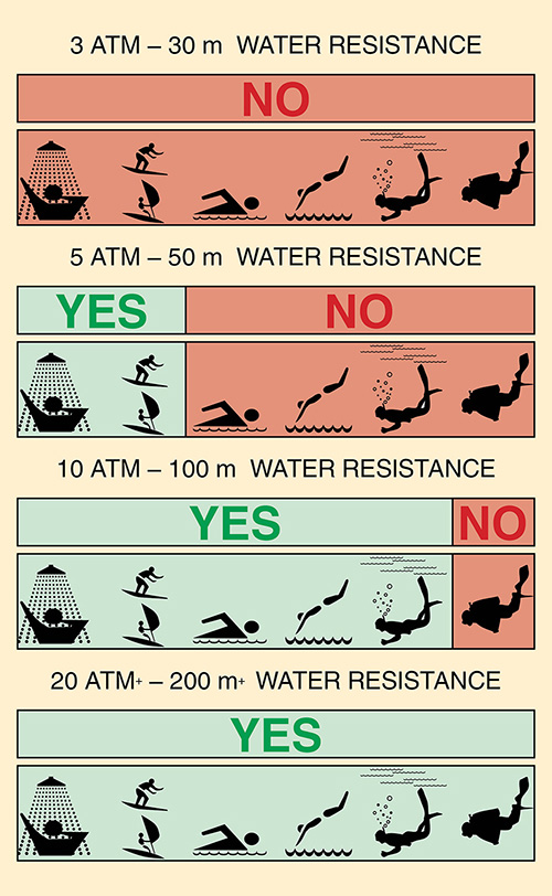

В обычной жизни гелевый клапан ну нужен, пригодится вот эта таблица. Для купания лучше 100м, а в идеале 200м с завинчивающей головкой. С водозащита 50м ( 5bar ) кратковременно можно ( форс мажорные обстоятельства), а так специально в них плавать не стои
Название: WR pamyatka.jpg
Я и все знают, спасибо А такую табличку и я могу нарисовать Откуда она? Вопрос официальной позиции производителей. Паспорт японских часов считаю примером официальной позиции. Как вариант

Для себя давно определился (что для япов, что для швиссов): 50 м - плавать нельзя, под душ нельзя. 100 м - можно плавать и душ принимать (завинчивающаяся ЗГ при этом желательна, но необязательна). Хотя вот, говорят, Омега при WR 100 плавать нынче не велит...
