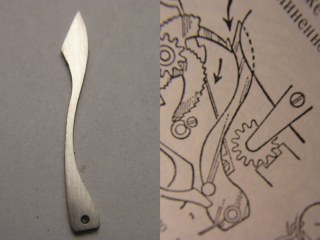

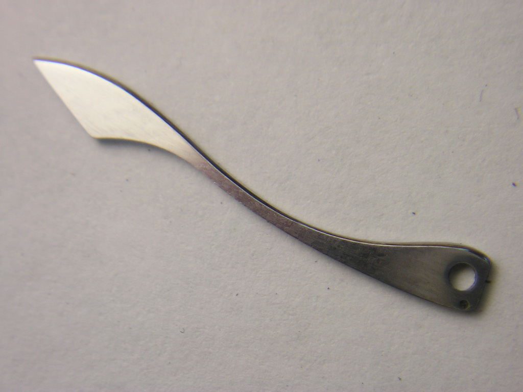

Сообщение от uaumast Посмотреть сообщение
пять стрелок на одной оси
Так всётаки секундная ось, тогда только механизированным способом, там ведь нужна точность, соосность и цилиндричность оси, а здесь где она:
http://forum.watch.ru/attachment.php...3&d=1303141116
Ну не станок так хоть приличная бормашинка, для начала грубым надфилем, затем арканзас или карунд, срезать поступенчато. У меня жизнь одна, нужно всё успеть, приходится по возможности экономить время. Это не простая работа, но делать секундник 5 соток да с таким вылетом в ручную, зачем?
Множество деталей приходится делать в ручную в силу различных причин ( к примеру как на снимке), но если возможно использовать механизированный способ, думаю не стоит от него оказываться.
В том-то и дело,что меняется-проверено на практике(детали в процессе эксплуатации в последствии лопаются или гнутся и быстро изнашиваются)
Добры вечер, "uaumast"!
К сожалению, я должен не согласится с Вами по этому вопросу. Абразивном методом можно обработать стальные детали без нарушения их структуры. Сам я использую маленькие диски из карборунда, для формирования плоских детали из стали, закаленных или нет, зависит от их предназначения.
Эта метода детально описана в книге "Twenty-First Century Watchmaking" от William O. Smith Jr., используется многими часовщиками во всем мире, и до сих пор не было рапорта о нарушении структуры материала. А как и может быть нарушена структура материала, когда быстрота съема материала, по сути очень медленна?
Правда, я не делаю это руками, но в часовому токарному станку с столиком для удержания заготовки в течении обработки. После использования диска от карборунда, перехожу на резиновые диски с абразивом в резине для финальной обработке, Cratex или похоже. Я об этой методе уже писал на форуме, а если нужно, буду снова. Просто потому что, это метод позволяет быстро и просто изготовить любые плоские детали, любых размеров.

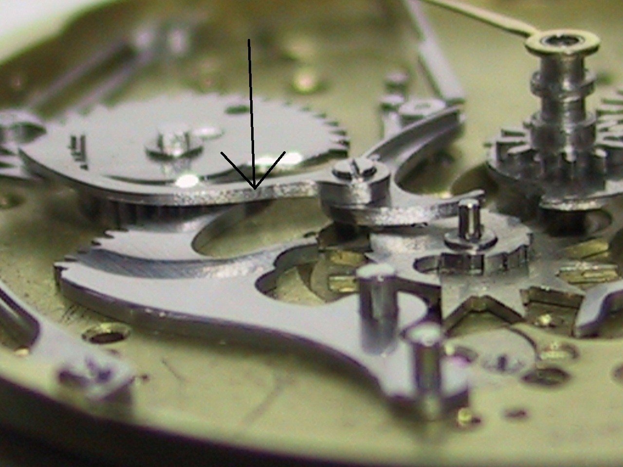

на картинке,(кроме минутного триба)все рычаги и детали изготовлены вручную.
Добрый день уважаемый uaumast!
Здесь есть много чему у Вас можно (нужно) поучится, поделитесь пожалуйста опытом и способом рсчетаподобных деталей. Думаю здесь это многих заинтересует, для начала как Вы определили высоту ступени часовой улитки, и расчёт ограничителя угла поворота четвертной гребёнки (см. фото).
Форум меня многому научил, но в данном случае информация для нас просто ценнейшая.
Очень надеюсь что не откажете в помощи.
С уважением Graf.
