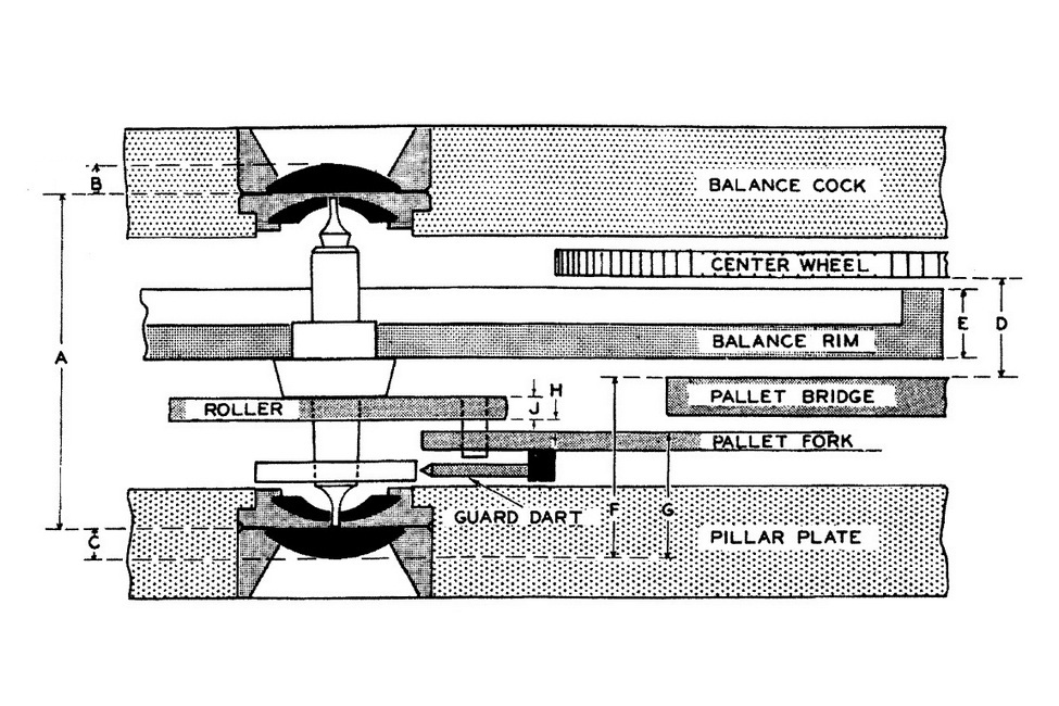

Это понятно, какие нужны размеры, для этого и составляется подробный чертёж для изготовление детали)))
Вопрос был как и чем это нужно мерить. И желательно с рисунками для более понятности процесса.
А то если честно, то я не понял как например мерят расстояния между накладными камнями в сборке моста с платиной. И непонятно как измеряют длину цапфы в сборке с бушонами.

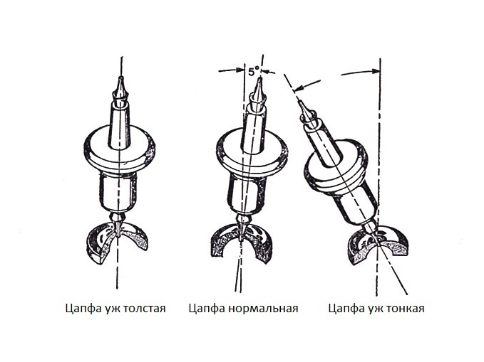

Добрый вечер!
Сообщение от korovin Посмотреть сообщение
Я ответил Вам.
Для этих измерений не подходит ваш и мой измеритель.
Вы отказываетесь верить.
Я специально сделал этот инструмент, он предназначен для измерения высоты механизма часов, так чтобы я мог точить ось баланса аккуратно, без ошибок. Практически тот же инструмент часовые мастера используют в швейцарских мастерских, и во всем мире.
Разница только в стоимости, мои инструмент раз в десять дешевле.
Вот и рисунок.
Вот и фото от Bergeon 6738
Что касается цапф, это очень легко, их пропорция не меняется, они всегда одно и тот же, посмотрите нижний рисунок.
С уважением, Душан

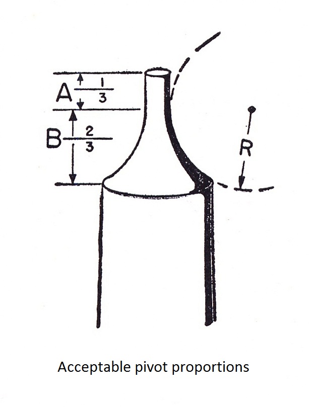

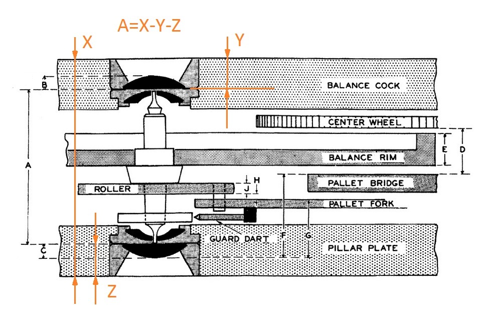

На фото №1. Непонятно откуда взялся радиус R -это какая та постоянная величина? (я этот радиус игнорирую обычно точу как получиться) И как можно предполагать отрезки А и В что их длина составляет от сумы их 1/3 и 2/3... а вот общий длины нету.. как узнать длину А+В=??? не зная длины А (а этот размер очень и очень важный)??? именно длина А и даёт правильное вращение Акса и если его не знать точно, то либо Акс застрянет из-за конусного расширение (радиус R) в сквозном камне либо будет большой радиальный люфт, либо длина цапфы будет превышать допустимый размер что в последствии носки часов быстро сломается.. Как измеряют отрезок А?
В России почти все старинные часы многократно ремонтировались и не всегда правильно и хорошо, и очень часто на узле баланса стоят разные бушоны так что замерять обычно приходиться в отдельности каждый бушон. либо перебивать сквозные камни оба что чаще и получается. Зачастую толщина сквозного камня превышает первичный вариант что сказывается на длине цапфы.
Насчёт длины акса то я его замеряю другим способом снимая верхний накладной камень с моста баланса и пропускаю "Щуп" (до 60микрон в диаметре) на всю длину до самого упора в противоположный накладной камень. (зелёная стрелка на фото №2)
Фото №3 как замерить этот отрезок А? чтобы уже выточить акс который будет "сидеть" в сквозном камне и упираться в накладной камень и при этом конусное расширение не будет мешать вращению.???

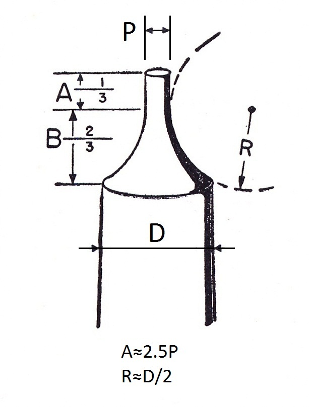

Доброе утро!
Радиус R является очень важным, потому что обеспечивает прочность цапфы, если будет слишком большой, то прочность будет низка.
Посмотрите рисунок.
Посмотрите рисунок.
Не надо использовать сложных методов, делайте это просто. Посмотрите рисунок ниже.
Все можно измерять вертикальным микрометром с использованием нормальных вставок. Как я уже говорил: "Зачем изобретать кран для горячей воды?".
Также, чтобы не забыть.
С уважением, Душан

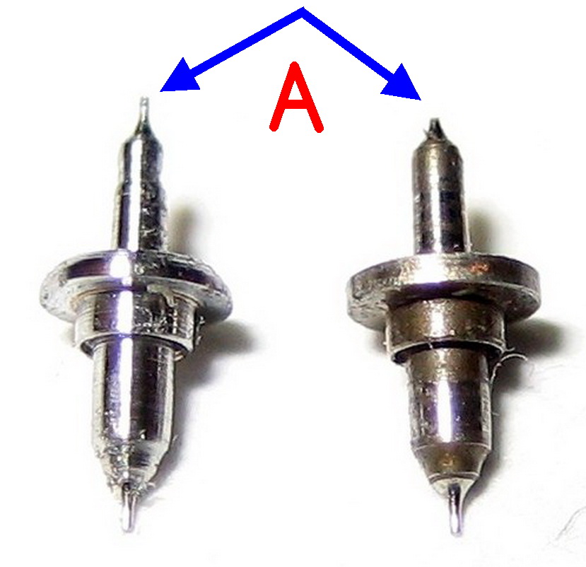

Другие не показывают...
Покажу как я делаю. Я учился сам и в течении годах экспериментировал разные техники, которые сам придумал.
В общем случае, когда часы стандартные, можно определить длину оси простым штангенциркулем
Нужно отнять результат второго измерения из первого и получается длина оси. Само измерение таким способом не может быть очень точным, но если придется, в конец возможно совсем немножко отогнуть мост баланса или сократить длину цапф при последней обработке чтобы получился правильный аксиальный зазор. Если мерить и работать аккуратно, обычно такое не приходится. Я так работал долгое время, потом пришел к идею повысить точность измерения и сам дошел до решения, которое уже показали
Толщину цапф я всегда определяю при помощи камня, в котором она будет вращаться. Тем более очень часто камень нужно заменить, если он треснул или стал шумным. Нужно иметь в виду, что цапфа должна войти в отверстие камня с некоторым зазором. У масла частицы - глобулы, они как сферы, они должны свободно помещаться в зазор между цапфой и стенками отверстия, иначе вращение не будет достаточно свободным. Какой зазор - трудно сказать, нежели измерить, здесь нужно рассмотреть хороший сохраненный баланс такого же калибра, чтобы получить правильное представление. Опыт - очень важная щука...
Длины А и В и радиус - это иногда делаю на глаз, а иногда точу цапфу при помощи фигурного резца, который определяет ее форму. Например так
А правильную форму мастер запоминает и сможет ее воспроизводить не думая.
Нужно иметь в виду, что иногда в старых часах бывают толстые камни и цапфа с обычной длиной не доходит до конца отверстия и до накладного камня. Поэтому полезно проверить длину цапфы - она должна достаточно торчать на другой стороне камня. Слишком длинная цапфа легко погнется или сломается.

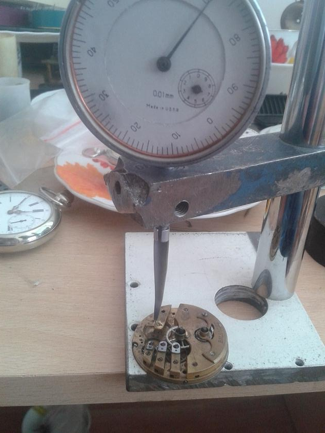

Сообщение от Душан Грујић Посмотреть сообщение
Каким способом Вы намерены исправить основную погрешность измерения, которая диктуется размером и конструкцией инструмента предназначенного для больших зубчатых колеса М1-М18.
Здравствуйте, Душан.
Вынужден извиниться за сумбур в изъяснении, пока что применение для М1-М18 я не нашёл, там даже консервация не снята (всё в вазелине), основной мой измерительный инструмент MITUTOYO, я раньше его описывал.
Теперь о главном, вчера впервые за много лет решил посетить наш гипермаркет для кустарей под названием "поле чудес", или барахолка, купил вот эту индикаторную стойку, клещи для точечной сварки, 8 резцов, швейцарские полотна для нажовки, прутки латуни сыпучки,...
Хорошо что жена гуляла на соседнем рынка, она то и оплатила мой проезд до дома.

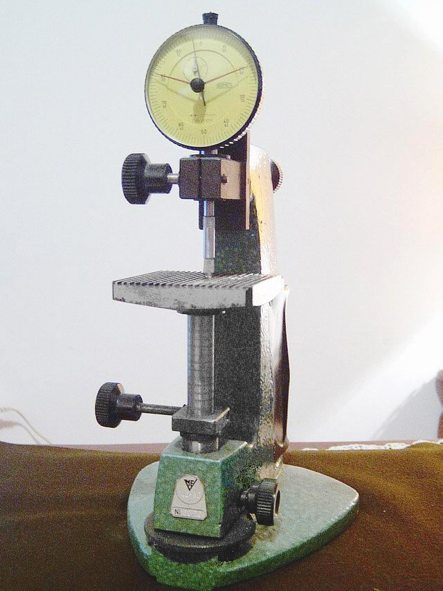

Сообщение от Graf Посмотреть сообщение
Доброе утро, Дмитрий!
Очень красивый штатив, поздравляю с приобретением!
У меня, штатив такого типа есть только большой, маленького не было возможно найти.
С уважением, Душан
