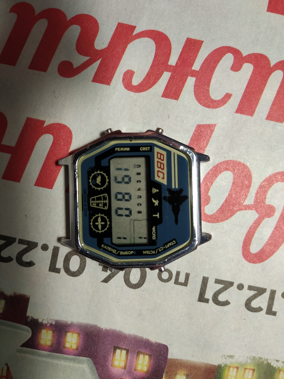

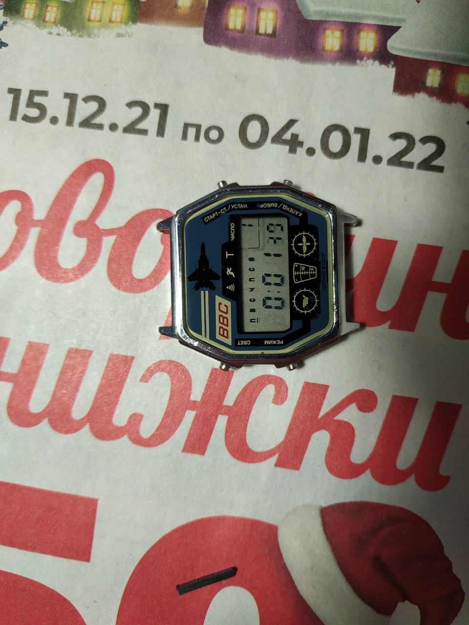

Часы Электроника не перестают удивлять своими багами/фичами.

А причину выявили?

У меня подобное было на Э-54 после попадания воды в модуль. Нажимаю правую нижнюю кнопку - режим даты зависает на 10-15 секунд.

Вне корпуса результат аналогичный - при нажатии на кнопку дата, часы переходят в данный режим до тех пор пока опять не нажать на кнопку дата.

В других режимах (секундомер, сигнал и т. д.) эта кнопка не зависает? Если зависает везде - чистить плату (возможно и обойму), затем проверять сопротивление входа этой кнопки относительно плюса питания. Заметно отличается от остальных в меньшую сторону - плату в мусор.

В остальных режимах отклонений нет.
