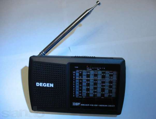

Всем доброго времени суток.
Вот и я решил вступить в Ваши ряды.
Помню как дед мой, страдая бессонницей крутил ручку Океана и держал кнопку подсветки шкалы, в надежде услышать какие -то станции.
Перелопатив немало информации по вопросу выбора приемника, сделал свой выбор в пользу этого малыша - DEGEN - de321.
Заказал на Али. Со дня на день должен прибыть.

Ну как-бы...вот пример надо брать именно с деда Вам,потому как Океаны и сейчас в почете.DE321 порадует вас на УКВ-FM-чувствительность у него и избирательность,высокие,так как он работает на DSP чипе.Но вот на КВ DSP работает не очень корректно...цифра,что тут скажешь-эффект soft-mute портит прием...нет,он будет принимать на КВ и чувствительность неплохая,но мягкости приема,не будет.
DE321- вообще один из недорогих и качество будет так себе,много не ждите от него-он совсем малыш,нет подсветки,цифрового дисплея,входа под внешнюю антенну-все-таки это желательные вещи.Вообще стоило выбрать из той-же ценовой категории Tecsun R-908 или R-808-они хоть и из разряда ретро,но оправдывают себя на КВ,это старый добрый аналог,хоть и не PLL но вот как раз это тот случай,когда эти аппараты предпочтительнее DE321 именно на КВ...и на СВ кстати DSP тоже не очень...а если и брать DSP,то классом выше и лучше из Tecsun,так как их приемники оборудованы функцией ЕТМ,а это очень удобная штука.Tecsun PL-310ET,PL-380,PL-365,PL-300WT-вот это одни из самых популярных-тут и прямой ввод частоты и ЕТМ и у PL-365 даже SSB(а SSB очень хорошо оказалось на приемниках с DSP как ни странно-чисто,уверенно).
Сейчас вообще одним приемником не обойтись,желательно иметь один DSP и один аналог-например Tecsun PL-380+Tecsun R-9700DX+Degen DE17-последний чисто карманный,мелкий но довольно с приличным качеством приема.
Почему нужен дисплей!?Для того,чтобы вычислить радиостанцию-зная точную частоту станции, открываете сайт mwlist.org (например,есть и другие),вбиваете частоту которую вы слушаете,и сайт вам выдает кто здесь сейчас вещает.С аналоговым приемником,довольно трудно вычислить точную частоту вещания,там шкала все-таки примерная...аналог он для души-покрутить ручку настройки вечерком,включив янтарную подсветку шкалы...
Еще из DSP недорогих,можно приобрести Degen DE32-не идеал,но вполне неплохо считаю за эти деньги-диапазоны разбиты удобно,УКВ от FM отдельно,литевая батарея,ну и фонарик с Мр3 плеером сгодятся,вот предпочтительнее его брать вместо DE321...

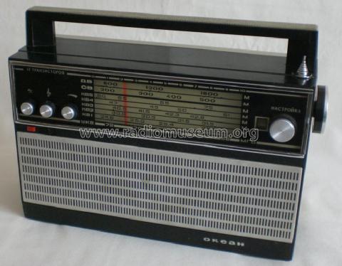

Вот такой у деда моего ОКЕАН. Сейчас стоит на балконе, сломанный. Хочу реанимировать его.
Думаю следующим шагом может быть DEGEN 1103. Много позитива о нем читал/смотрел.

Сейчас Океан или VEF или же Спидолу,можно б/у недорого на авито поискать,бывает и рублей за 500 отдают,ну тут уж как повезет.А вот Degen DE-1103-самый популярный приемник из Китая.По ксчеству+цена+функционал он многим пришелся по душе.Не самый скажем качественный и лучший по параметрам,но свою цену отрабатывал полностью,но нужно учесть,что в пик популярности,он имел цену 1800-3000 рублей(я за 1800 руб. вроде брал),некоторые по два штуки брали,про запас...
Но это тогда,а в том году китайцы поставили и DE-1103 на DSP!!!Выглядит,абсолютно так-же и только отсутствие надписи на передней панели "PLL" выдает в нем новую версию...то что DSP это еще пол-беды,но ведь старая версия еще и раскрывалась от 0 кГц до 40.000!!!Поэтому если брать,то с рук старую аналоговую версию...а так еще например Tecsun PL-680-это модернизированный PL-600,но теперь с Авиа и SSB,ну и удобный в использовании...
