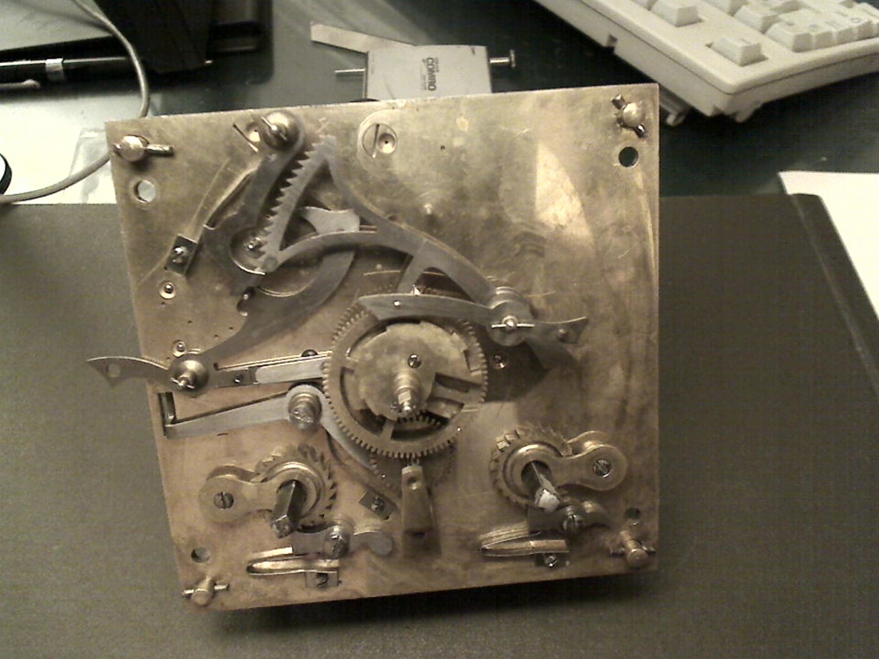

Мех достаточно интересный - четвертной на двух заводных пружинах бой одним либо двумя молотками в зависимости от четверти часа. Приведу в порядок - выложу подробные фото, чтобы ясно было как функционирует механизм.

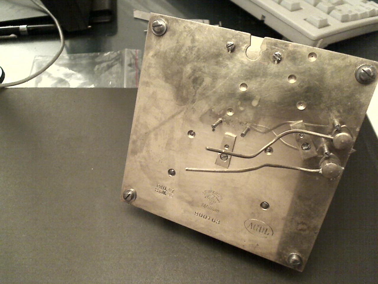

Помогите разобраться, какого года эти чаы, родной ли этот циферблат, представляют они ценность?

Добрый день, gorbunkov, добро пожаловать на форум!
Ваши часы были произведены немецкой фабрикой часов "Aktiengessellschaft fur Ukrenfabrikation Lenzkirch" или просто "Lenzkirch" где-то в районе 1900 года (к сожалению, таблица датировки в начале этой темы не подходит для определения года выпуска ваших часов). Механизм 2-го класса, об этом говорит цифра 2 выше и правее логотипа фирмы.
Такой круглый корпус назывался "рамка", множество аналогичных часов было продано в конце 19 - начале 20 века как через сети российских крупнейших торговых домов, типа Павелъ Буре, Г.Мозеръ, Бр. Четуновы и тп. Ваши часы были проданы через магазин торгового дома "М.П. Калашниковъ и сынъ" в Москве.
В этой теме мы уже обсуждали несколько подобных часов, посмотрите.
Ориентировочная рыночная стоимость таких часов от русского ТД обычно чуть выше, чем цена аналогичных безымянных, потому что предмет имеет некоторое отношение к истории России, что сейчас популярно в массах. Думаю, в вашем случае это 200-250$. Безымянные "рамки" обычно стоят ~150$.

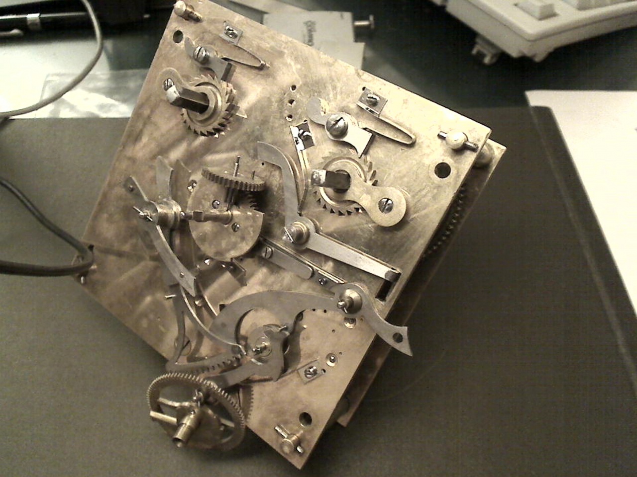

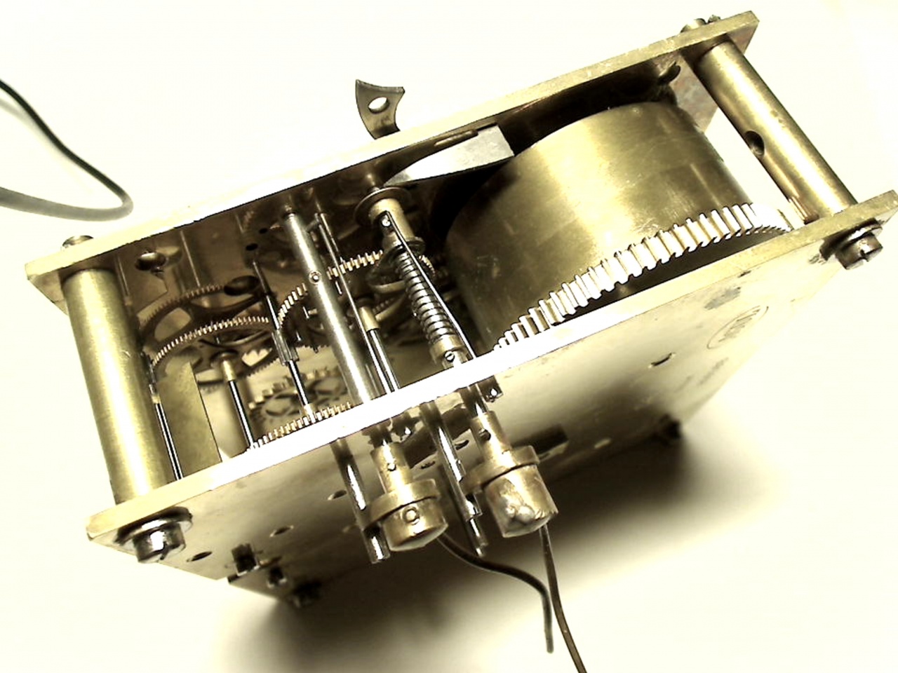

Вот отмыл - узлы меха теперь должны быть видны и понятны (механизм переключения боя молотков).
Как называется такой бой, учитывая сто они четвертные?
Олег, Ваша очередь - просветите!

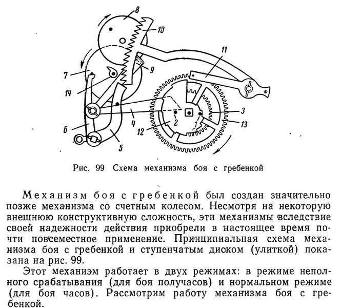

А вот нашел в Елисеев Б.Л. "Ремонт часов" "Легкая индустрия" 1968 г.

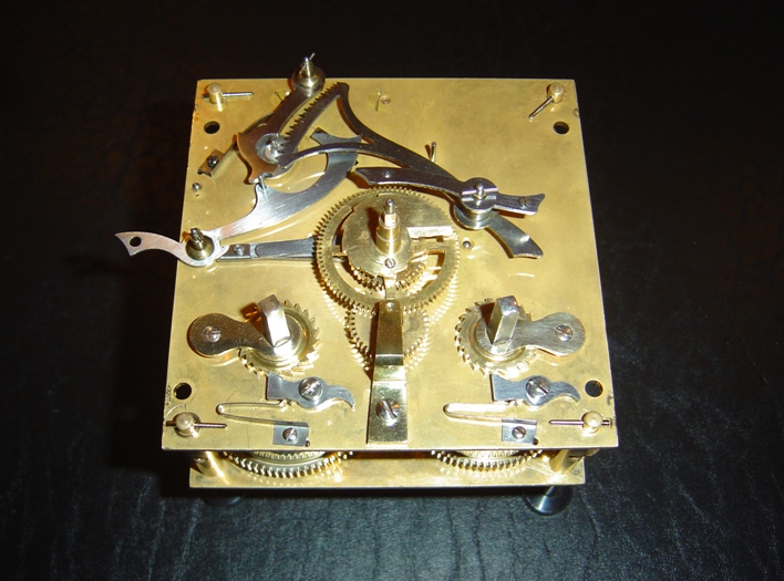

Они стали маркировать механизмы овалом с AGUL начиная примерно с 19 года, и. насколько я понимаю, такие, нового типа механизмы начали выпускать примерно в это же время. Более известен, конечно, простой механизм, с получасовым боем. Он маркировался AGUL F4 (приложил фотку его передней платины - все тоже самое, но нет четвертной кребенки и нижнего рычага).
Я так понимаю, это не четвертные, а получетвертные часы, т.е. 3/4.
С ув,

Добрый вечер,мне приходилось выкладывать фото получетвертных с двумя барабанами.Они почти как у ваши,только разное расположение рычагов
Если можно, добавьте фотографию механизма с левого бока.

К сожалению фото только это,снимал положение рычагов.
