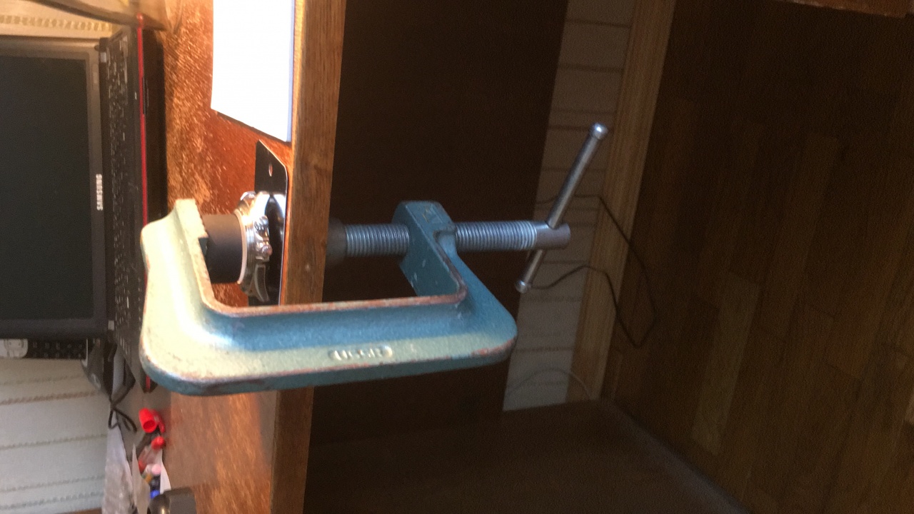

Rex555 у меня как раз синий, когда из часов вынул вместе с мехом естественно, обомлел от красоты, и если честно, то не знаю нужен ли этот антиблик синий, может и нужен, но сравнить, поприкладывать с/без возможности то нет. Покрытие антибликовое повредить можно конечно, царапнув случайно, как и произошло с нашими штатными стеклами (поэтому и не советуют брать с наружным антибликом). При установке нового стекла, не спешить, и аккуратненько все сделать. Можно самому. Если есть пресс, то вообще легко. Можно обойтись струбциной, но вставки, которыми выдавить, поставить новое, надо подобрать, сделать из чего то имеющегося в "хозяйстве". Дело 5-10 минут, с разборкой/сборкой, пусть 20-30 мин. Фото запрессовки подручными средствами прилагаю За перевернутое фото извеняюсь, вечно оно крутится, с телефона ж.
