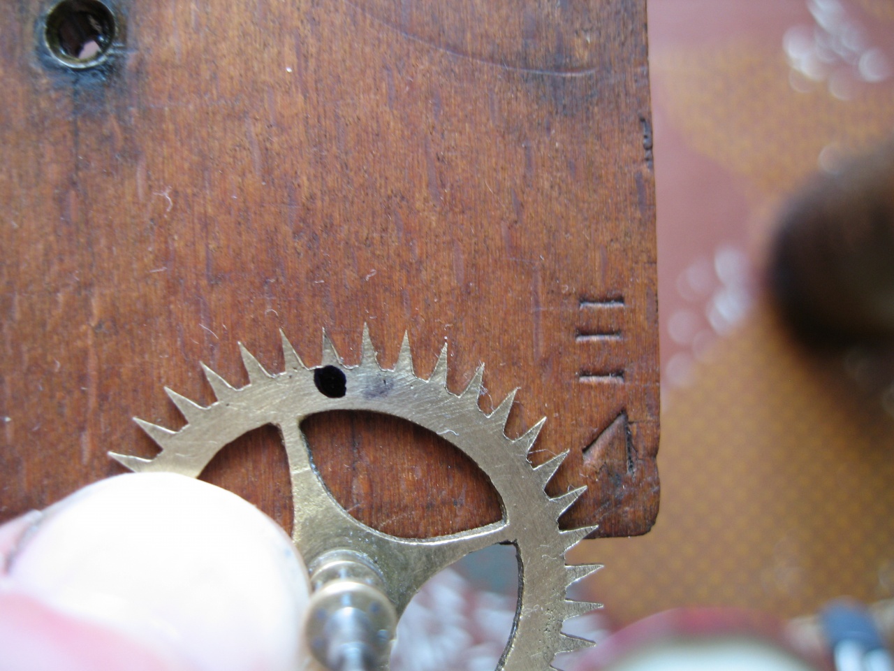

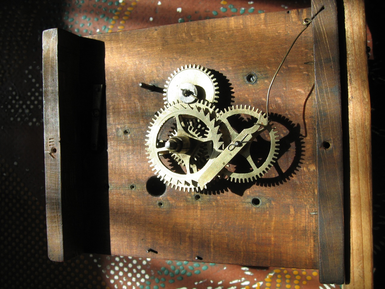

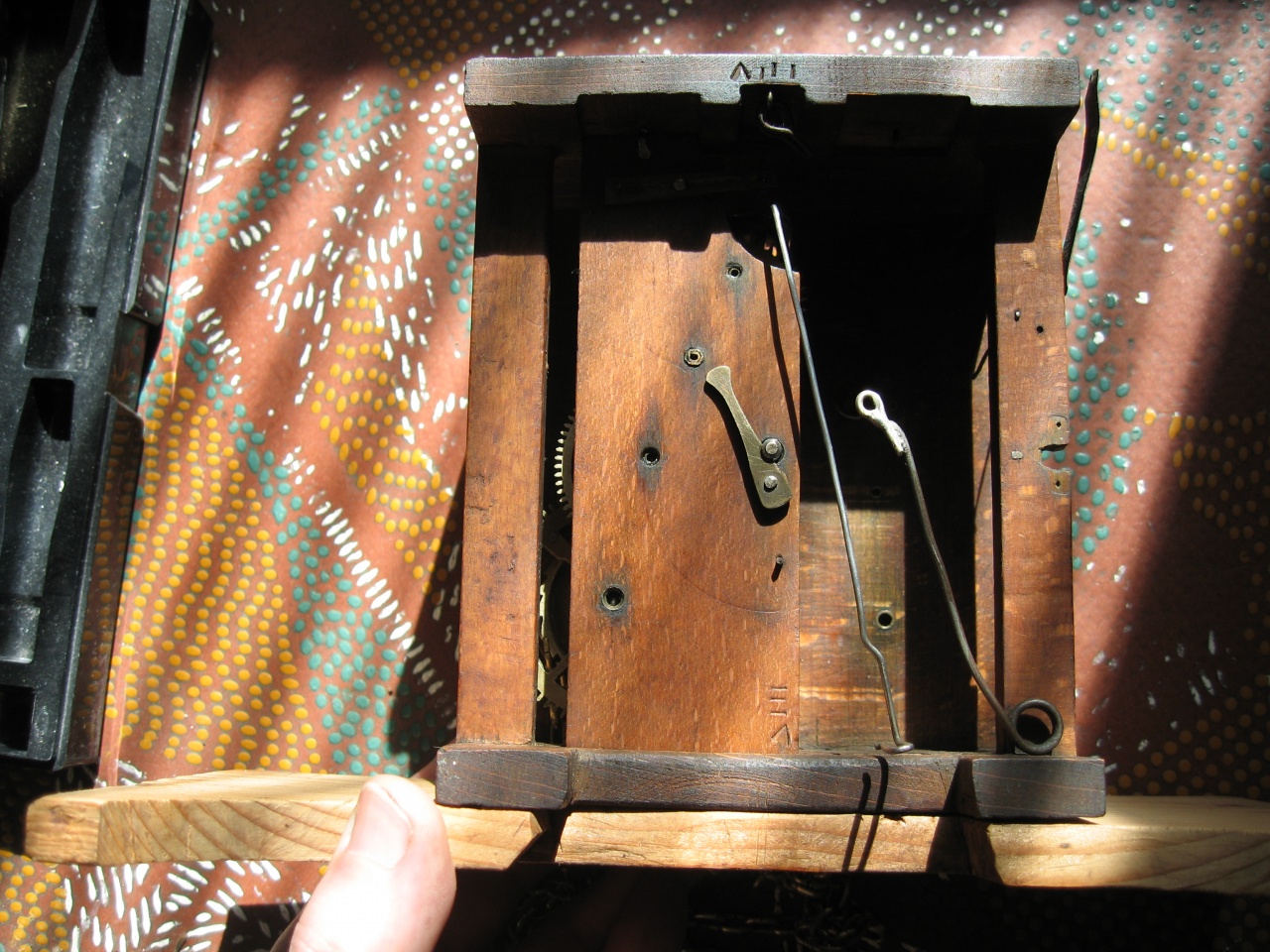

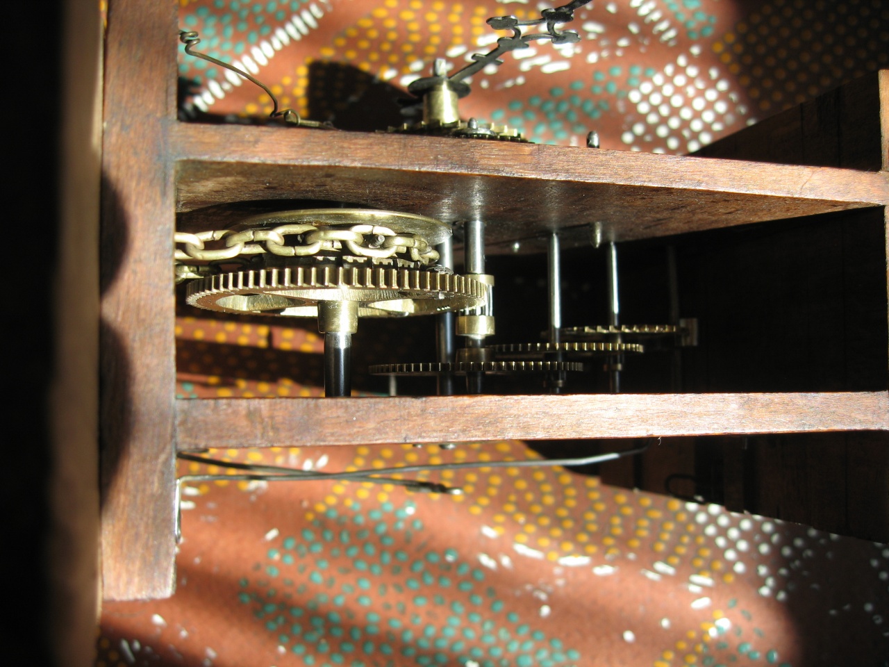

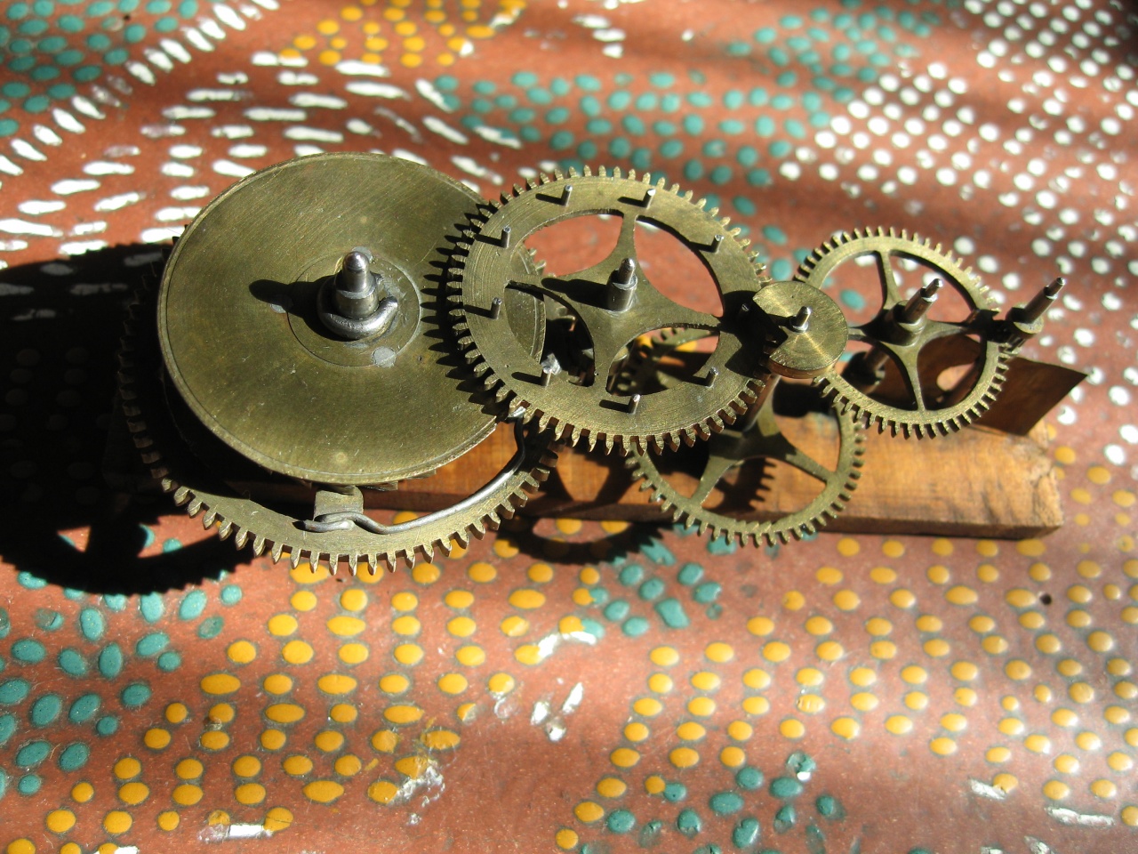

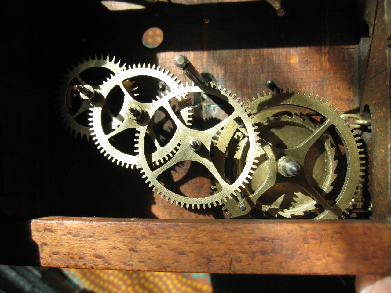

Немного фото отчищенных деталей механизма,при свете дня.
И анкерное колесо с пометкой на против зуба,на котором идёт сбивка.
Когда разобрал первый раз заметил его ,но точно не определил
в каком месте сбой подправил замятые кромки на других зубях,
собрал-и опять,та же песня.
Дождался сбивки и застопорил анкерное колесо зубочисткой.
Разобрал и сразу пометил место сбоя.
Этот зуб,явно,ниже ростом,по сравнению с остальными,
вершина следующего за ним была завалена,чуть назад(уже подровнял).
Попробовать нарастить припоем или тонкую полоску латуни припаять
и доточить до нужного?
Кто, что, посоветует?

в идеале нужно вставить новый зуб
то есть сделать пропил, вставить кусочек латуни, припаять и оформить в форме зуба
можно попытаться удлинить родной зуб проковкой, но не уверен, получится ли
кстати на скобе вообще не видно износа, отличная сталь
так делать точно не нужно

Для начала надо попытаться вытянуть имеющийся родной зуб, а имплант вставить всегда можно, к тому же, на это умение требуется.

Я тоже полагаю,что можно что-то сделать,
разница -то не огромная,увеличить нужно чуть-чуть совсем.
Кстати,обратите внимание,следующий зуб за коротким(справа),
наоборот чуть выше остальных
Как это так получилось
Опыт замены зуба был,давным-давно,но там это было вынужденно-
обломился под корень.

Нарисуйте на твердой бумаге окружность, равную высоте нормальных зубов (измерить штангелем), воткните шестерню осью в центр и смотрите на сколько какие зубы выше или ниже. А то так на глаз как-то не очень.
